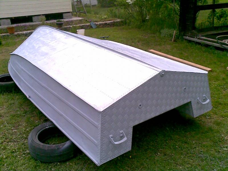

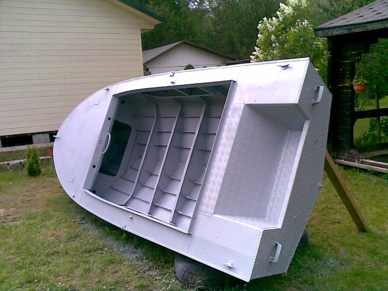

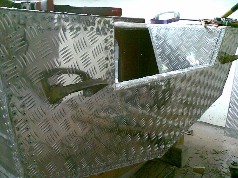

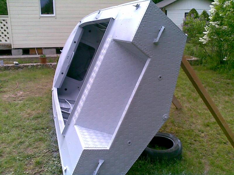

Приветствую всех водомоторников! Так случилось, что в прошлый кризисный год, я стал счастливым обладателем катера "Днепр". Что это за зверь и как он ведет себя на воде, я понятия не имею, но ведь начинать с чего-то надо! До этого опыт был только с "Нырком". К катеру пришлось приложить немало усилий, убить личного времени и потратить немного денег. Все делалось в домашних условиях, без применения аргонно дуговой сварки. Во время ремонта накопилось много фотоматериала, который возможно кому-то будет полезен. Качество фото не очень, но смысл понятен.
Итак, катер "Днепр" 78 года выпуска, в комплектации "Полный фарш, все кроме кожи" мне достался с первым снегом в ноябре прошлого года. Сказать честно, вид у него был очень унылый. Днище имело многочисленные порезы и ссадины. Через родное стекло ничего не видать. А транец.....транец просто в говно (извиняюсь за выражение). О его реконструкции собственно и пойдет речь.
Часть первая: ремонт транца.

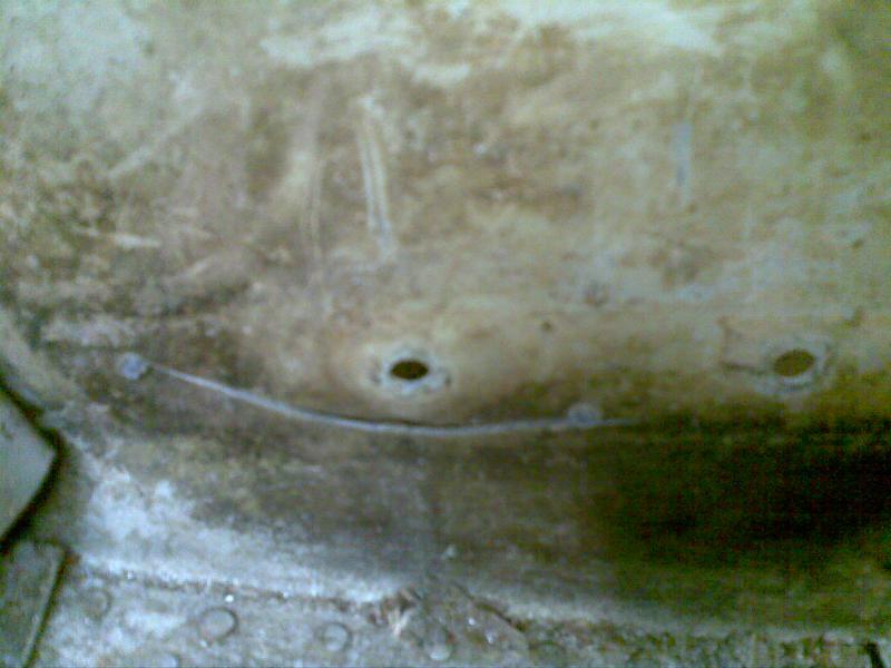

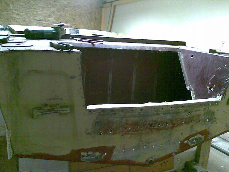

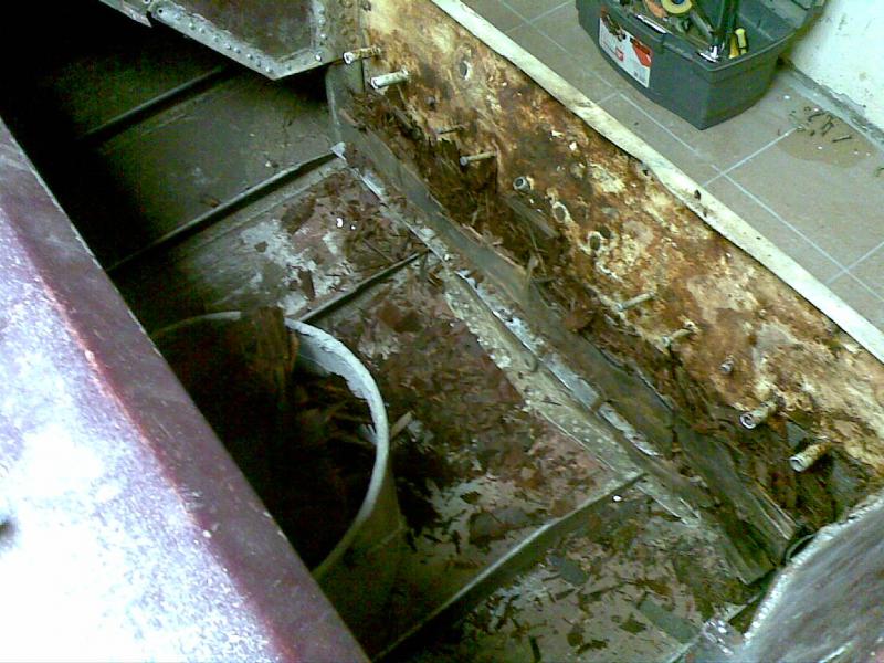

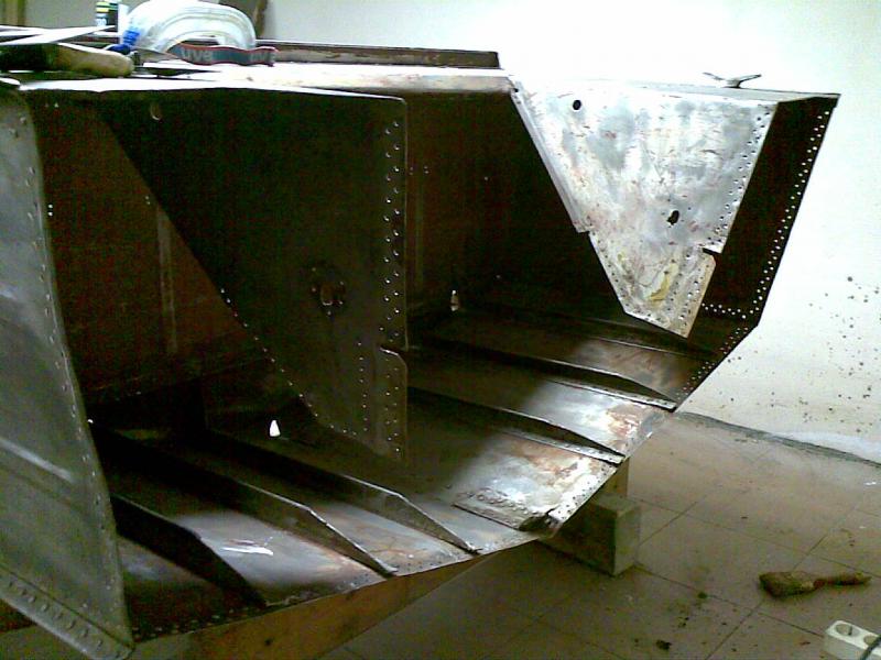

Итак поехали: таким я его купил и затащил в гараж на зиму:Транец напоминает дуршлаг:
Обычное для Днепра явление-трещины транца в районе ватерлинии:
Такой была транцевая доска:

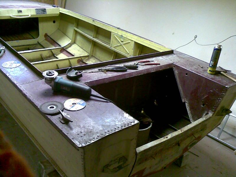

Решено ампутировать все к едрени Фене:

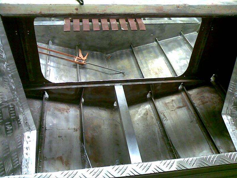

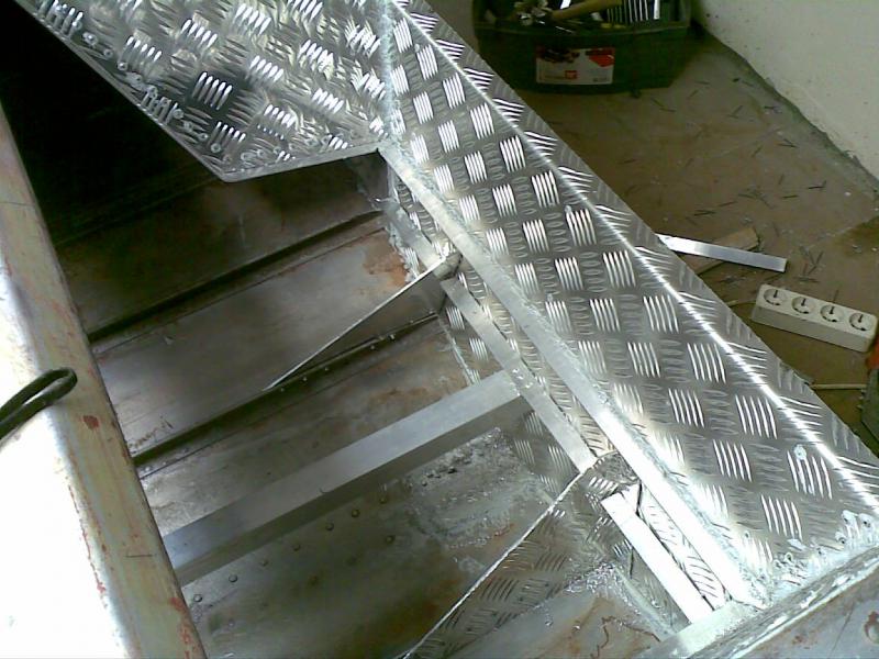

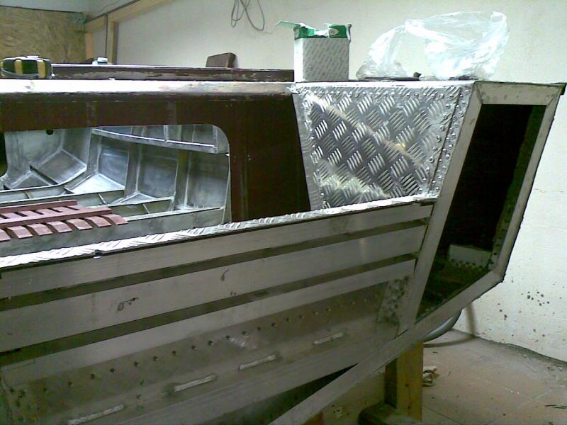

Ну а дальше в ход идет алюминиевый профиль:

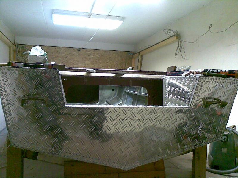

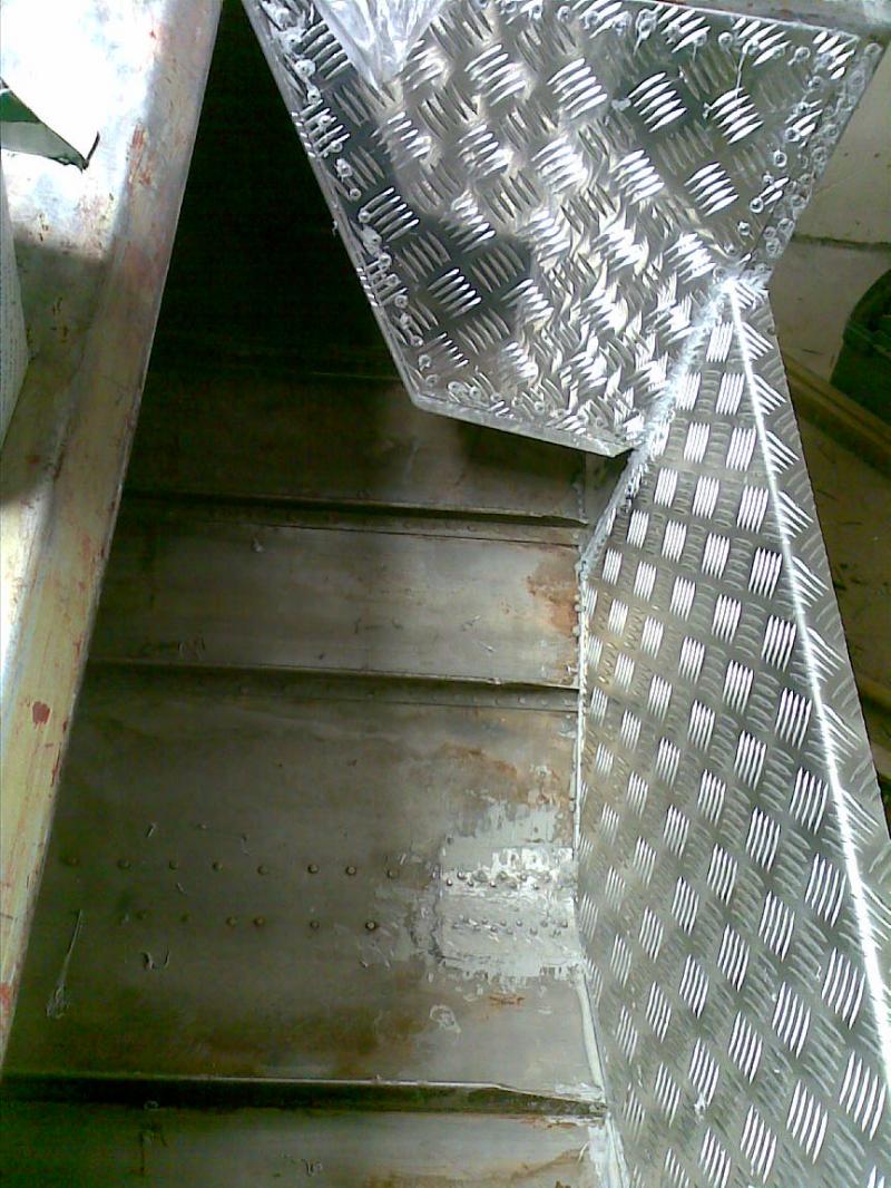

Были у меня алюминиевые слани заводского производства из них хорошо получилась транцевая доска:

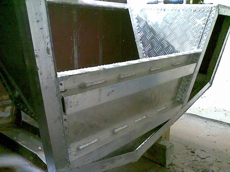

Сгиб заводской. Толшина листа-3мм.+швеллер 3мм.
Вид спереди:
Дабы не замять конструкцию добавляем еще профиль:

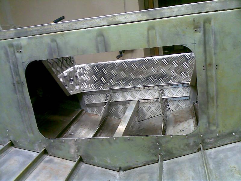

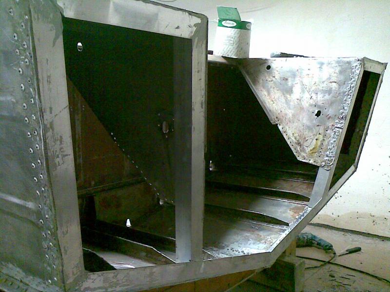

Усиливаем транец изнутри кницами, ставим упор для слани.
Прорезаем переборку:
Из листа АМГ-2 2мм. вырезаем транец и пришпандориваем его:
В дальнейшем врезаются втулки самоотлива и сливная пробка.
Транец готов. Критикуйте! :D

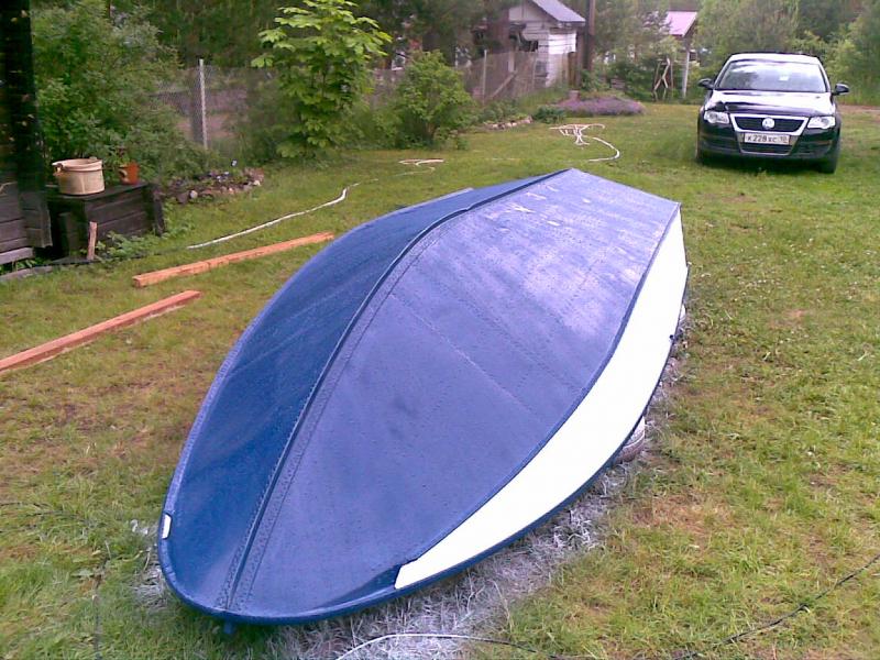

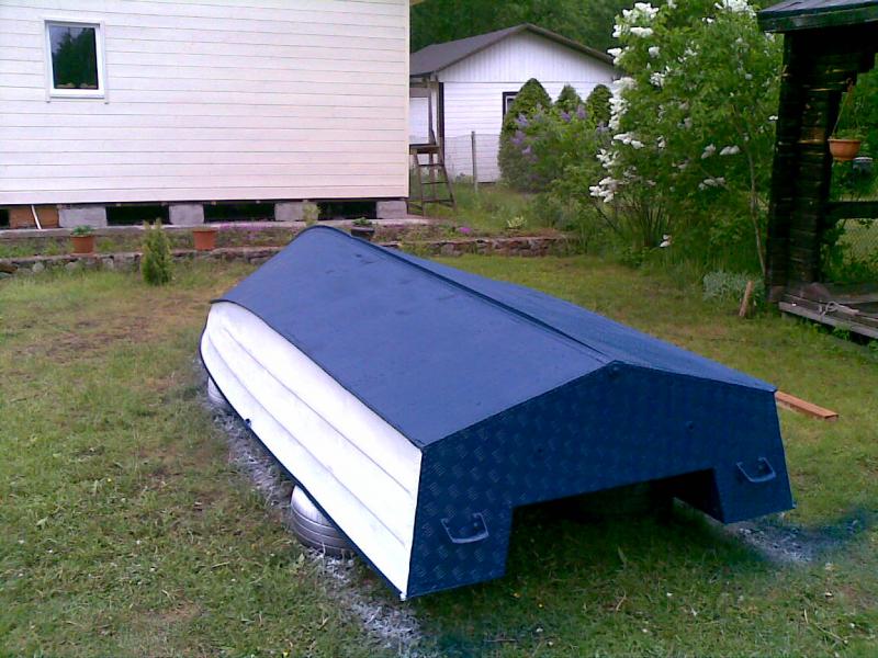

Часть вторая:покраска

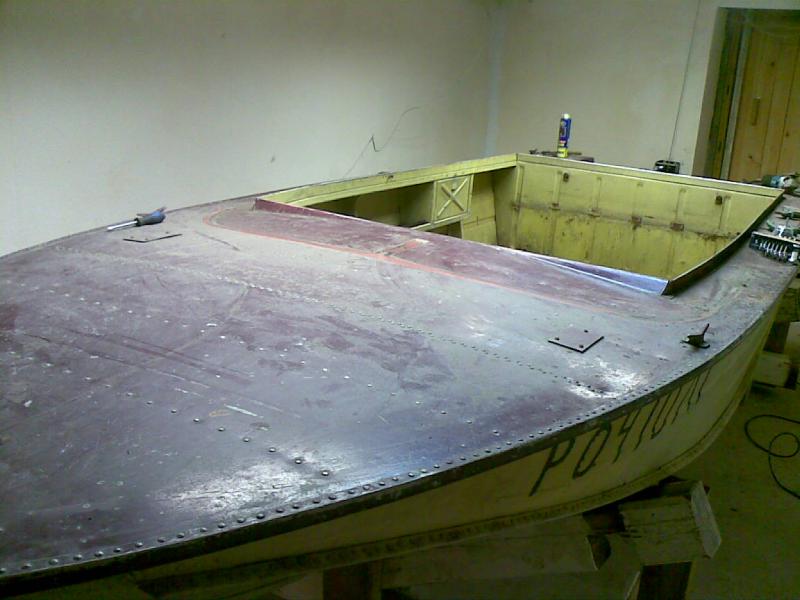

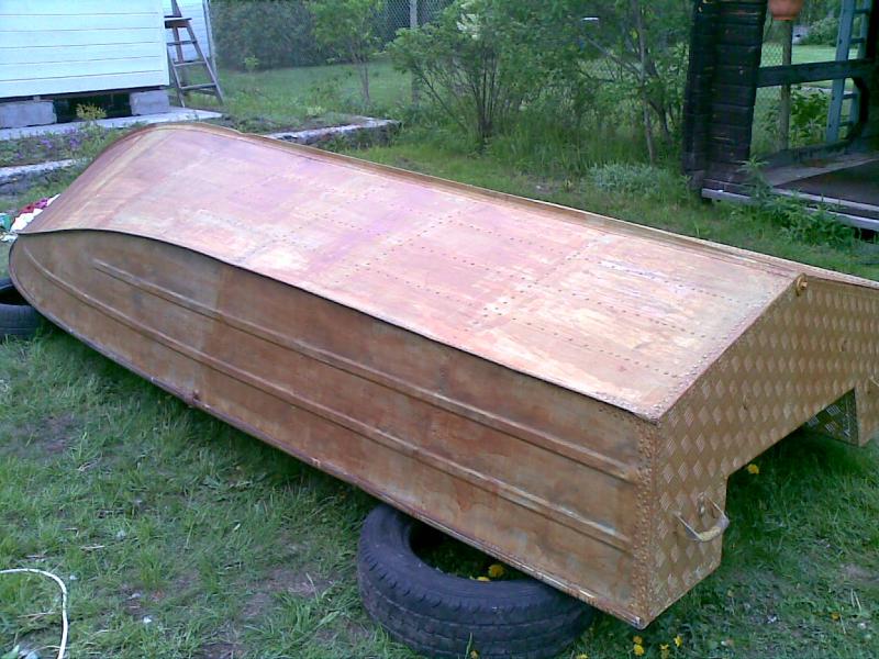

Тут нового ничего для вас не открою. Информации по покраске море. Снимаем старую краску смывкой BODY700,
На раз-наносим травящий грунт
На два-наносим эпоксидный грунт:
На три-наносим эмаль в два слоя мокрым по мокрому:

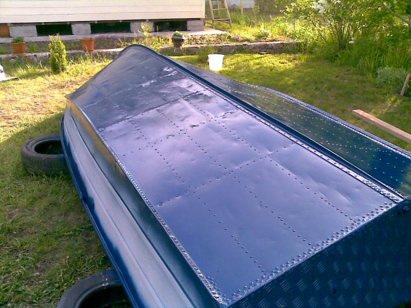

Покраска завершена. Критикуйте! :D

9 560
4 780
:) Что тебе браточек сказать!? Потрудился ты на славу. Красиво и аккуратно.Денежек потратил ,тоже не мало,но собрал на вытяжной клёпке что в этом месте не приемленно. Транец,корма ,сильно нагруженные места и собираться должны на настоящие .глухие,заклёпки! А так ,чтож сказать,молодец! :pardon:
SeaWolf
15.06.2015
Петрозаводск
Вячеслав
ДНЕПР
Yamaha 25DES
Дак они глухие и есть (герметичные)....но вытяжные :D
9 560
4 780
Ты же просил критиковать,а не по головке гладить!? Герметичны они условно и сильно нагруженных местах не ГОДЯТСЯ!. Скажу больше,ПОСТАВИЛ НЕ ПРАВИЛЬНО. Надо было сверлить в разбежку а не в две строчки,а покрасил хорошо,классика.

Cделано красиво и эстэтично, по поводу заклепок, спецы по "кастрюлькам" уже отписались. Со временем, клепки думаю придется менять. А не скушновато будет под 25кой, может и транец придется переделывать под 508ую. А вообще респект и уважуха за руки из нужного места, хотя здесь практически все такие. ИМХО. С уважением

Ну менять или не менять заклепки-это будет ясно только в процессе эксплуатации. О ходе эксплуатации я обязательно отпишусь. Транец изготовлен под конкретный мотор, который я обнаружил под елкой в Новогоднюю Ночь :jokingly: По поводу увеличения транца под более мощный мотор скажу следующее: заводом изготовителем четко указано: до 30 сил. Цифра эта написана не просто так. Нужен будет более мощный мотор-буду искать более солидную лодку. По технологии производства скажу следующее: Все элементы посажены на полиуретановый герметик (всего ушло 4 тубы) плюс КАЖДАЯ! (всего ушло полтыщщи штук) заклепка посажена на герметик. В целом конструкция получилась солидная по сравнению с предыдущим дуршлагом.

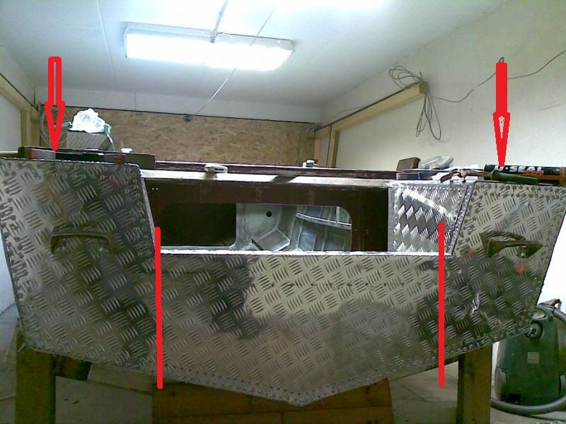

Жму руку! Примерно такую же работу со своим проделал,только вот каркас уголочный решил в сторону отложить,и сварить конструкцию по заводским размерам. Вернуть бы время,сварил бы на пару см выше,т.к. даже короткая нога иномотора ниже сидит чем на советском пылесосе.Приходится подкладками поднимать
Мой Днепр того же лохматого года и точно так же Вихрем был пробит транец. Мне достался уже с отсверл. транцем полностью. :good:

Высоту транца сделал 410мм. Высота ноги мотора-423мм

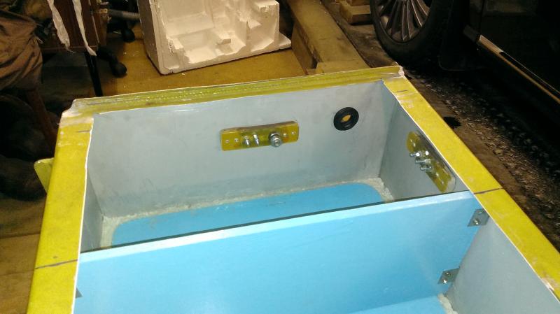

Евгений Николаевич сказал(а):
По бокам я сделал блоки плавучести зашитые полностью
Запихать туда можно что угодно хоть пенопласт, хоть бутылки, а вот наглухо заделывать не решился. Считаю, что доступ должен быть к любой части корпуса так, на всякий пожарный случай.
Это да,верно. Я забил пенопластом. Трудности могут возникнуть при ремонте,скажем тех же самых клепок. Но что нам стоит дом построить)))мне нравится,пока проблем не возникло. Я еще сделал каркас(усиление) внутри блоков.
В транцевую зашил доску-герметично обварил(заварил).
Транец делали изначально под 50ку,с запасом,но стоит 30ка))как-то так вот!
Молодец Слава! :good: Работа проделана большая и с душой. По заклепкам Володя отписАл, согласен с ним, но у меня своё ИМХО - "сплошые" классические заклепки вполне по крепости может заменить вытяжная нержавейка(если на полиуретан), на моей Сарепте заклепки на стрингерах после сезона "с хвостиком" выглядят как в день установки, а у меня всё таки 70ка на транце и по волнам я "не прыгун" :D ... Конечно не рекомендую везде и всегда заменять классические на вытяжные, но в некоторых случаях при правильном подходе к процессу вполне адекватная замЕна :yes:
Ждем продолжения :popcorn
з.ы. Всегда проверяй состояние лкп на заклепках, в зависимости от материала из которого они сделаны на дюралевых лодках они могут вполне быстро гнить("работать" протекторами) - на форуме этот момент уже поднимался.
Я крышки блоков плавучести на "Воронеже" своем посадил на болты девяткины, которыми крылья крепят.. такие, с пластинками. Пенопласт пихать не стал, напихал бутылок, но! Бутылки могут греметь при перепадах температуры. я каждую ополаскивал водой изнутри, и в каждую пены строительной на 1-2 пшика. потом сразу пробку на герметике. год прошел- ничего не хрустит. :crazy:

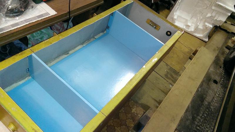

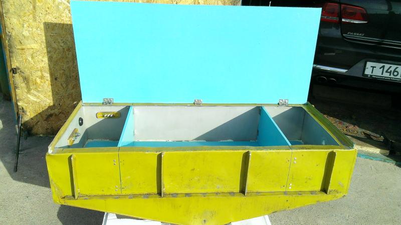

Забубенил вот такой рундучок из штатной воздушной подушки. Низ заложил пенополистиролом и запенил.
Отсек для аккумулятора и два для прочих снастей.
