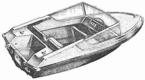

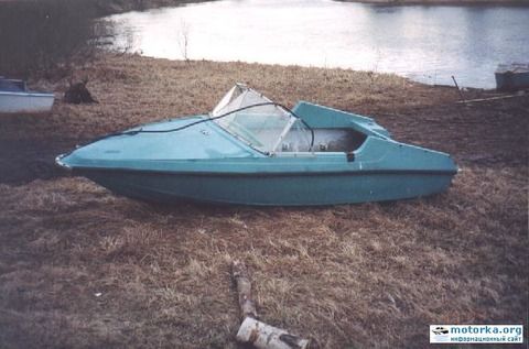

Уважаемые старожилы форума, нужен ваш совет. Подыскиваю бюджетный вариант мотолодки для замены своей пвхашке...и вот предлагают за недорого старенькую афалину с вихрем 30...состояние лодки так себе, но и не дрова, да и руки у меня с нужного места растут. Но отсутствие инфы в интернете по данной лодке очень смущает, вернее тех характеристики есть, а вот реальных отзывов нет вообще...лодка нужна для рыбалки 2 человек, ну и ребенка с женой иногда покатать...лодка вот такая...кто что думает?

Вы сначала до калитки "доползите" :) ....Узкая и валкая эта лодка (ширина по скуле всего 1,2 м, а килеватость на транце 17 градусов), обычно на такие лодки залезают через транец. Распашных весел нет, и куча других недостатков, см. КиЯ № 79, стр. 6, http://katera.ru/magazine/79 Это на новой лодке, а что уж говорить о старом пластике, который ещё надо ремонтировать. Может быть для молодёжи она и подойдёт для понтов, а для ваших целей нужна лодка типа Неман-2.

Согласен с Сергеем по поводу эксплуатации - лодка для пакатух и выезда одного дня с семьёй на пикничёк, мореходная и вАлкая. По поводу старого пластика не согласен, если сильно не пинАли, то будет полУчше новоделов, мой Нептун-3 начала 70х по корпусу нареканий в плане крепости пластика не вызывал :pardon:
з.ы.Усилить бы её и 40ку с тримом на транец :crazy: - отрыв!!! :cpilot
