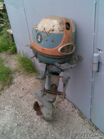

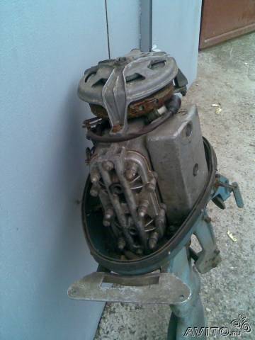

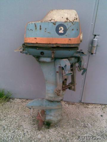

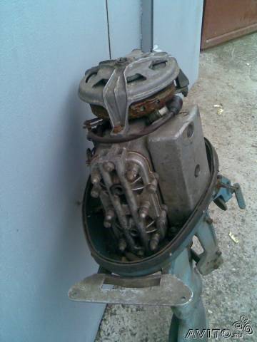

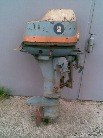

да вот еще один псих прибыл,сегодня отдали двигло вроде вихрь-колпак с круглой сеточкой,а вот какой вихрь не понятно,на нем я не нашел ни шильды, ни номера выбитого.Есть кто из питера толковый,я бы хотел его покрасить а то он совсем зашарпанный.Руки вроде заточены как надо,да и в распоряжении ремзона и пол кировского завода в том числе и гальваника,хочу за заму перебрать и довести до ума..Нужно чтоб кто нибудь если надо будет посмотрел и подсказал что надо делать по ремонту и доводке..По книге половина не понятно да и написано как то заумно.Случаем нету в природе букваря вот как по автомобилям-ремонт в картинках-там даже полный дурак по моему все поймет...Надеюсь на вашу поддержку..!Итак вопрос первый --на такое двигло зч еще можно приобрести или нет..?
к психам тебе в другое место...
а тут люди вполне адекватные.
Обычный Вихрь-М (то бишь 25ка).Не очень хорошо видно редуктор,вроде "двадцатка" ( нет пластины над АКП),но помоему переделали забор воды вперёд.... (фото бы редуктора) если переделан,то без проблем мона ставить "вихревую" помпу (читать не Вихрёвую).Хочешь "довести до ума" ,проверяй компрессию,и вскрывай всё на предмет замены сальников(всех!),а может и не только сальников - вскрытие покажет.....(зажигание на "электронику" - однозначно!) :D .
08.09.2011
Санкт Петербург
Да,в гараж пойду сфоткаю редуктор,там еще поворотный механизм сильно болтается...Я так понял что придется снимать редуктор чтоб заменить крепления...
08.09.2011
Санкт Петербург
сходил в гараж,забыл фотик,так что редуктор попозже,померил компрессию показал 7,это как ??ок?..
С компрессометром удалось провернуть двигло всего на три оборота...Что то очень тяжело вертит,или я не привык..Помню нептун 23 вертел легче..
7 "очков" в каждом "горшке"?А при "потяжке" с компрессометром газ "на полную" был?Вроде ничего компрессия,т.к. я понимаю,что газ не открывал,и в цилиндрах небыло бенза с маслом. Тяжело.. - газ закрыт и помпа "сухая" (редуктор не в воде).Теперь,я бы отсоединил "голову " от "ноги" ,снял карб. и попытался пальцами прощупать плоскости золотниковых шайб на момент "волнообразности".... если всё ОК,то замена сальников коленвала..... ну пока достаточно. :D .
