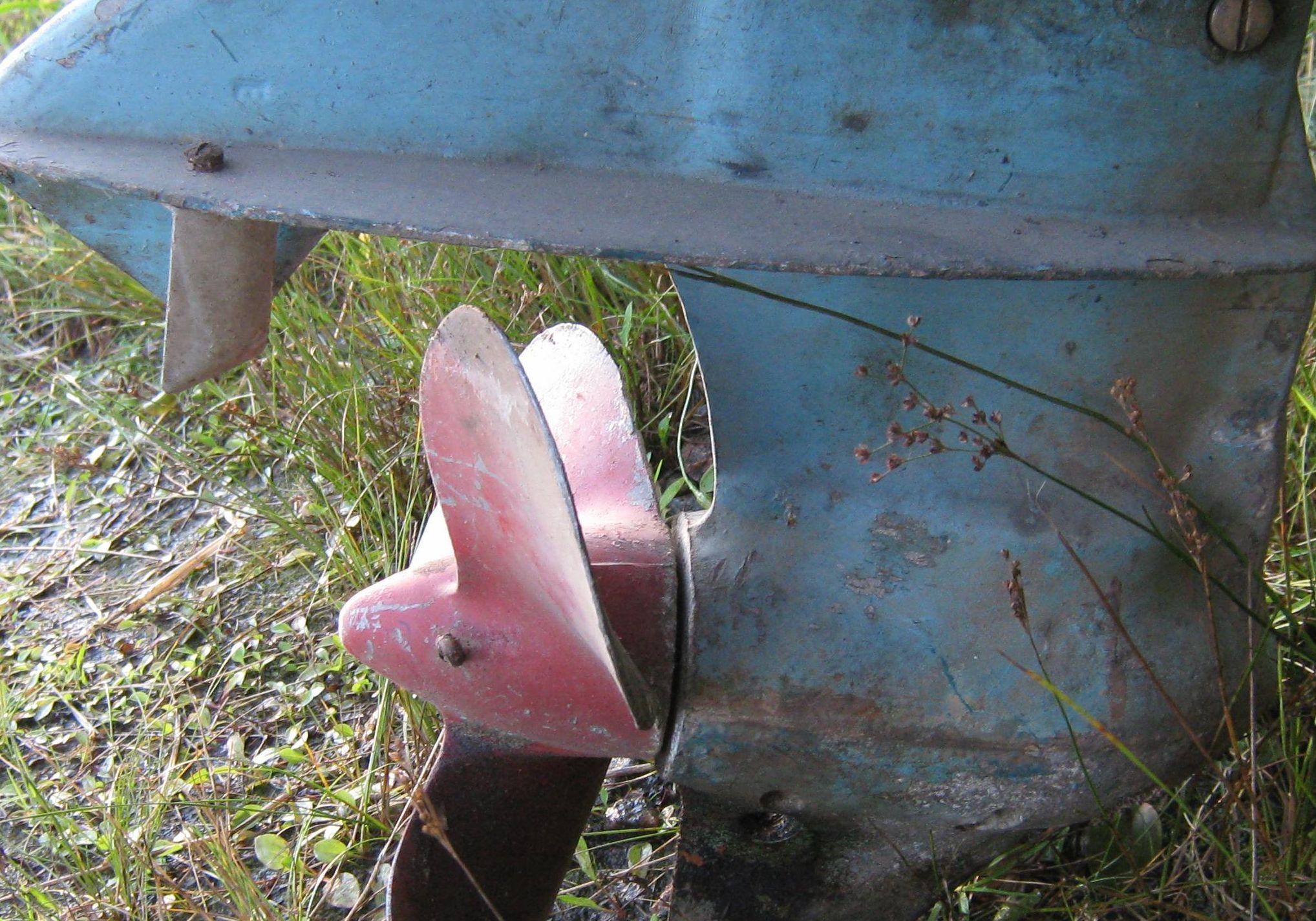

а вот и редуктор так что это за двигло?
908
Да двигло всё то-же 25ка,и редуктор всё тот-же.....- 20й без переделок. Да,и рекомендации то-же не изменились. :D .
з.ы. Да,и открути нахфиг от антикавитационной плиты эту корявую попытку изобразить "курсовой трим".

На сколько я знаю эта хреновина для морской воды,сделанная хрен знает из чего но она разрушается а не металл самого двигателя.Видел движки после моря,так такие хреновины на половину были сьедены..Кстати кто нибудь подскажет как регистрировать мотор таких давних лет,без доков.На нем я даже шильдика и номера не нашел ни какого,спросил у одного человека, лет 20 назад тоже занимался лодками так он говорит что на них ни каких номер тогда не было..
908
Эта "хреновина" только поможет разрушить металл двигателя,т.к. образует "гальваническую пару" - рай для коррозии. Номер у ВСЕХ Вихрей над бензонасосом,на ребре фланца средней части картера. :D .

Да и "хреновина" эта на востанавливаюший анод мало похожа...
