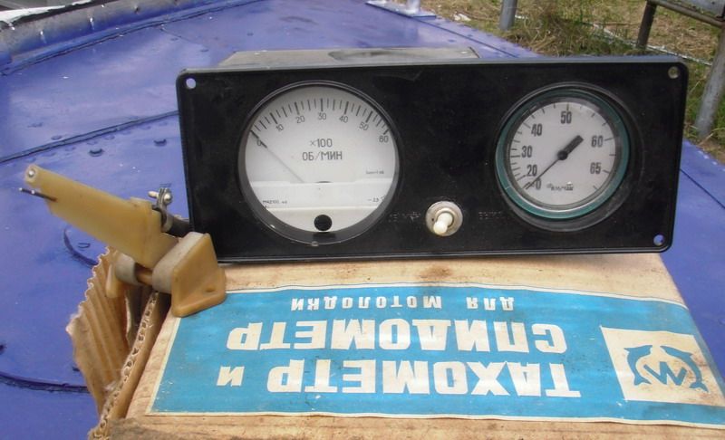

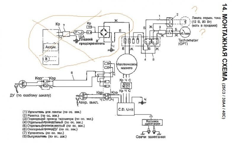

Здравствуйте! Возможно ли подключить данный тахометр к тохатсу? Тахометр работал с вихрем, без АКБ. Подключен он был к вихрю двумя проводами, один из которых масса, второй, я так понимаю, сигнальный. На Тохатсу 30 с генераторной катушки выходит два провода белый и желтый. Подключение этого тахометра к одному из двух проводов (Б и Ж) и массе результатов не дает, никакой реакции. Подключая тахометр к коричневому проводу ( который идет к кнопке стоп) и массе, стрелка тахометра двигается во время работы ручного стартера, но двигатель не запускается ( в моем понимании идет замыкание катушки зажигания на масссу). С электрикой не дружу, но желание огромное. Может откуда ещё можно взять сигнал для такого тахометра? Или это пустая трата времени.... Очень рад буду любой помощи и критике. Фото тахометра взял в интернете, никакой схемы подключения для него не нашел.
75 КБ Просмотры: 2 370
Конечно же этот к катушке зажигания подключается и переделки публиковали на него в катерах яхтах
Старею блин
Когда то читал просто не придавая значения, для интереса, потом лет через цать понадобилось, а вспомнить где читал и какой конкретно журнал-страница очень тяжело, возможно всплывёт и вспомню. Так конечно проще в схему внести изменения. (мне по крайней мере)
