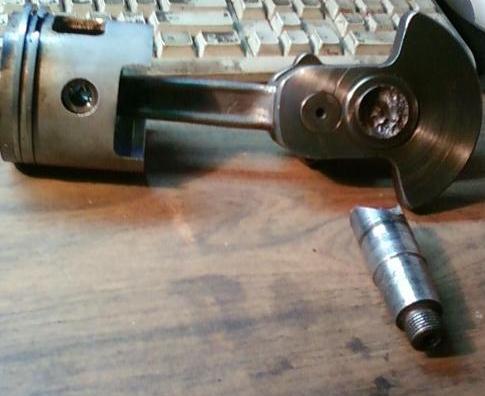

...могу ещё на фоткать, у меня их много, причём стояли на тридцатках.

  • 25,2 КБ Просмотры: 6 331

Знакомое фото.....в результате ослабления кайки стяжки коленвала или же износу и выходу из строя коренных поодшипнекоф...главное щоб кожух надет был,а то маховичий может голову отсеч и быть таковым!!
Re: 3-Х цилиндровый ВИХРЬ
Димасик, хз, стяжной зажат был, подшипники как бы тоже, не самые конченые. Центральная опора, правда больше подношена. Реставрирую счас этот мотор. Особо страха нету, картер только поправить надо, где фибры (золотн. шайбы) ходят. Поршневая огонь, слава Богу уцелела.
Маховики да, летать умеют. От этого дела стартер ручной хорошо спасает.
