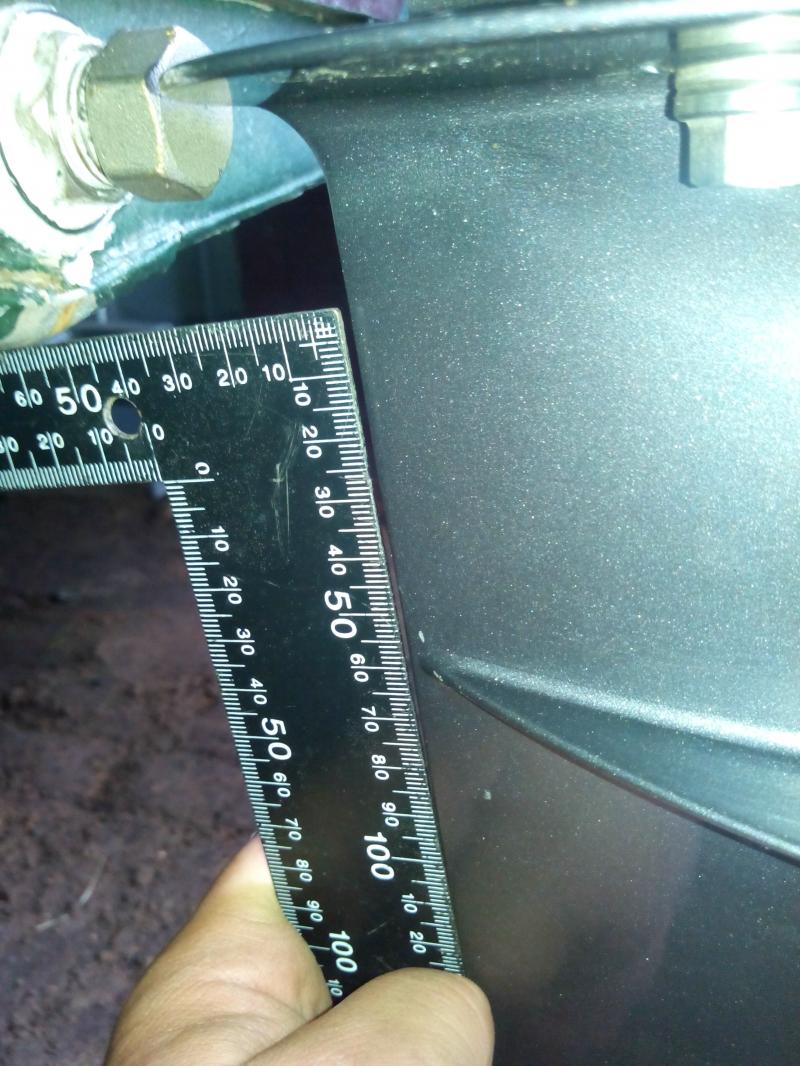

Всем мое почтение. вопрос такой: тут прикинул угольник с линеечкой на корме, понял, что на 5 см нужно поднимать транец. Подскажите, плз, как это сделать? возможности сварить алюминий нет. :crazy:

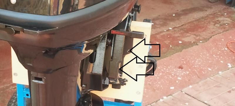

я,на своем вронке,под Ямаху,кладу брусок,миллиметров 25-30.срубцине хватает зацепиться+болты.остается мм 20-15,но,мне каца,не существенно.
Berkut
13.06.2012
1 249
Струбцина будет весьма высоко, а сам брусок закрепляете как- то?
10 109
1 339
Re:
Да ладно :jokingly: 30 мм брусок зацепить не помешает. А крепить его и не обязательно - струбцины + пара болтов через транец)))
Berkut
13.06.2012
1 249
Пара болтов - енто которые для фиксации мотора?
10 109
1 339
Re:
Да, на подвеске которые отверстия под болты для крепления на транце.
В принципе и без струбцин все будет гуд!

тогда еще вопрос- мне нужно поднимать на 5.5 см. подкладываю 3 см. остается 2.5. в мануале написано, что должно быть вровень с килем. 2.5 см как- нить повлияют? Или не стоит забивать светлу голову тараканьими %опками?
10 109
1 339
Re:
Максим, подложи 5,5 см - закрепи мотор на болтики к транцу, а струбцины пусть так висят)))

Сдается мне что какой-то кооператив делал такие в годах так 90-х...
В современное время не попадаются такие )))

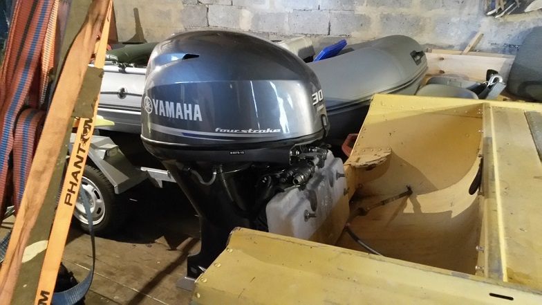

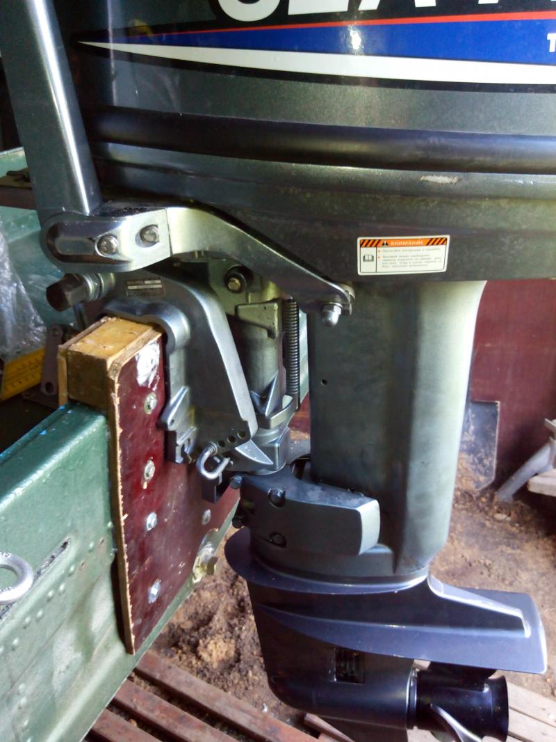

Ну, вобщем сваял... Может страшненько, но, пойдет... :crazy: Брусок 5 см высотой, и 4 см шириной. Брусок обработан неким лаком от гниения- всего остального... какой- то Аква...
Фанерки загермесилил. Двигатель на болты посадил- восьмерки.
10 109
1 339
:good: Молодец, Максим!
Ну и правильно :yes: .. у Киры на его П-4 Сейл-40(типа Ямаха-40 :D ) висит уже много лет на похожем бутерброде, правда с растяжками в дюралевых трубочках и ничего - всё гут :good:
