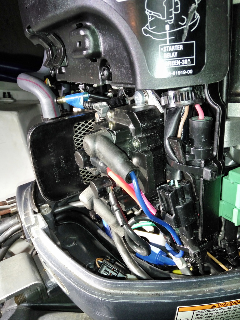

Rulevoyy
31.07.2016
16
WinBoat R5(мод.2009г.в., не джакузи!)
Yamaha F60 CETL, Honda 5

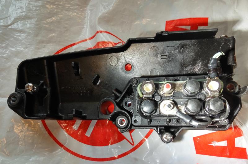

Для полного понимания возможности установки пришлось снять панель, на которую крепится реле.
  • 65,9 КБ Просмотры: 1 642

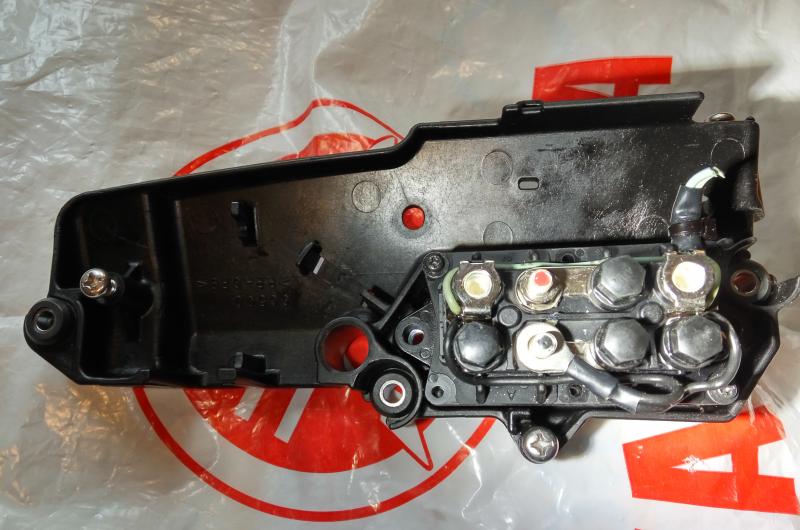

так стоит родное реле
  • 64,3 КБ Просмотры: 1 717

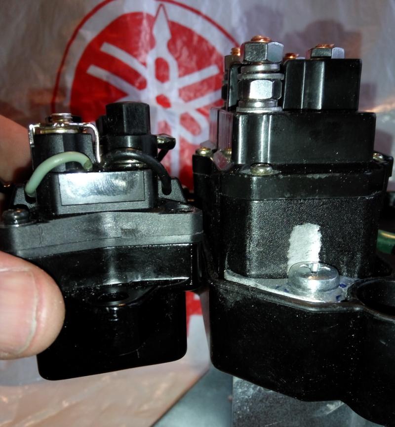

Rulevoyy
31.07.2016
16

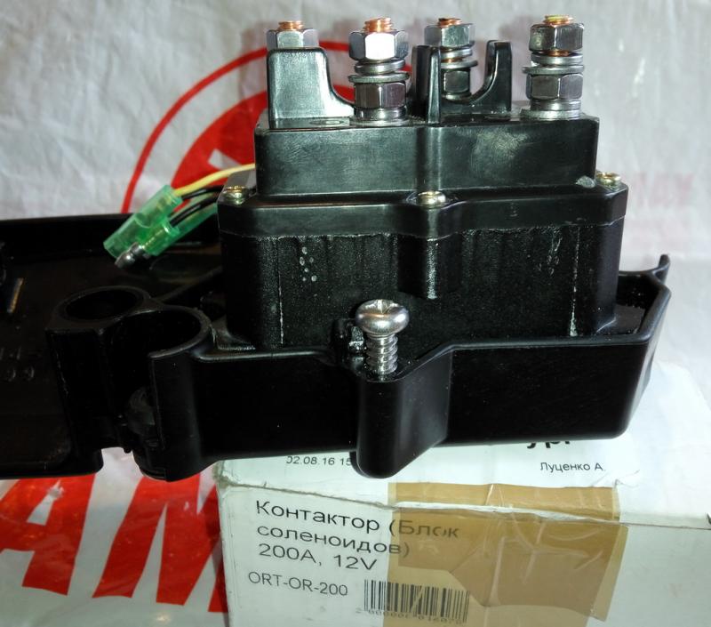

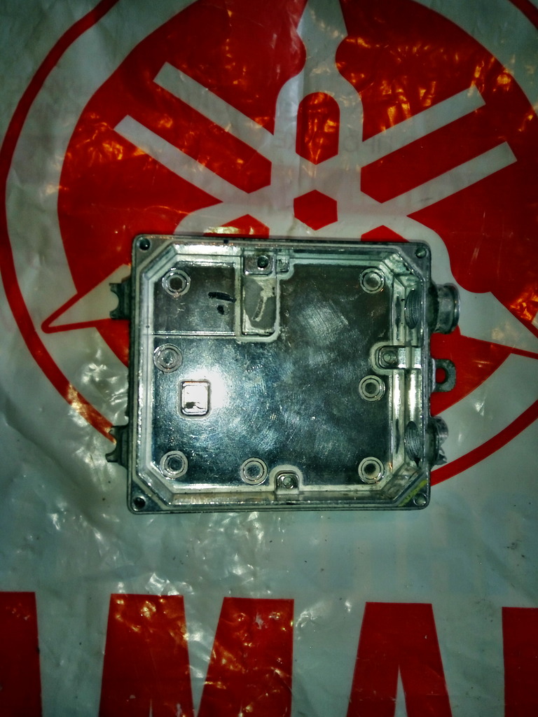

реле от лебедки не влезает в посадочное место
  • 61,8 КБ Просмотры: 1 554

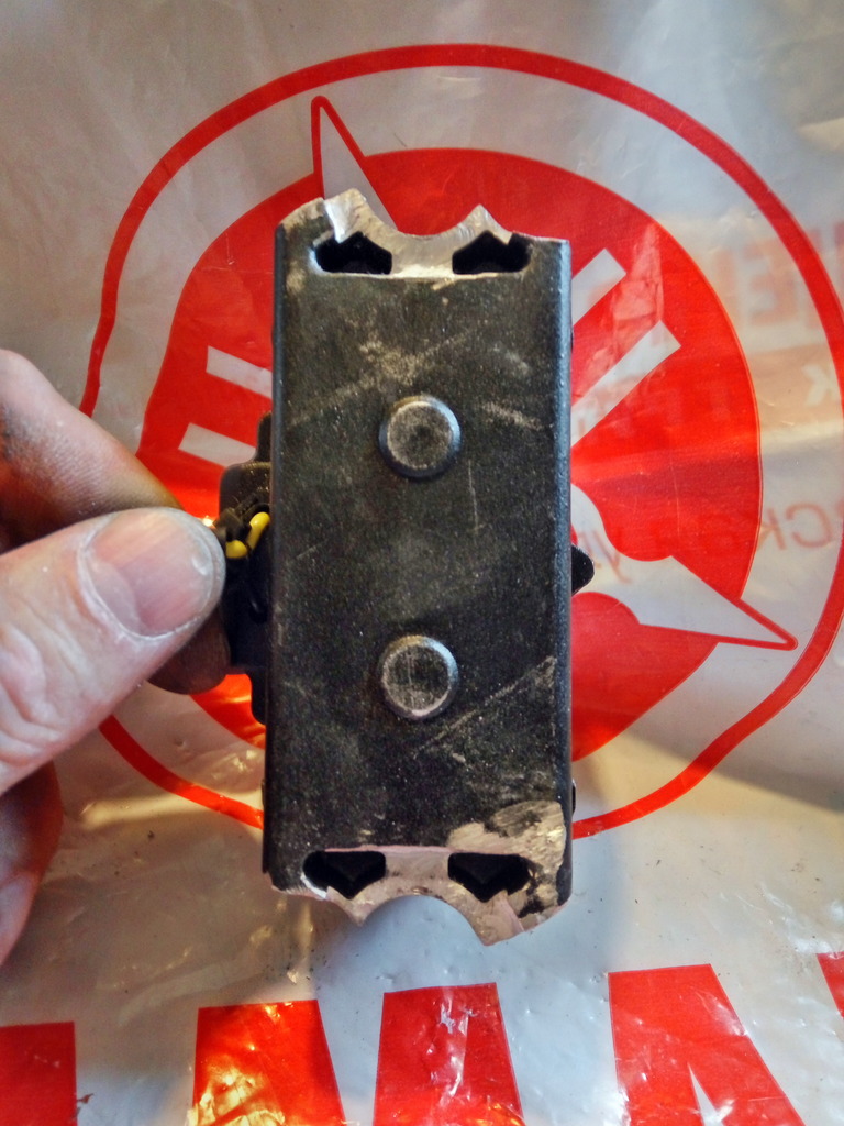

Rulevoyy
31.07.2016
16

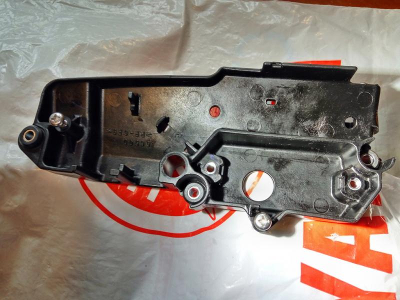

отделяем лишнее
  • 218,6 КБ Просмотры: 1 566
  • 211,5 КБ Просмотры: 1 535

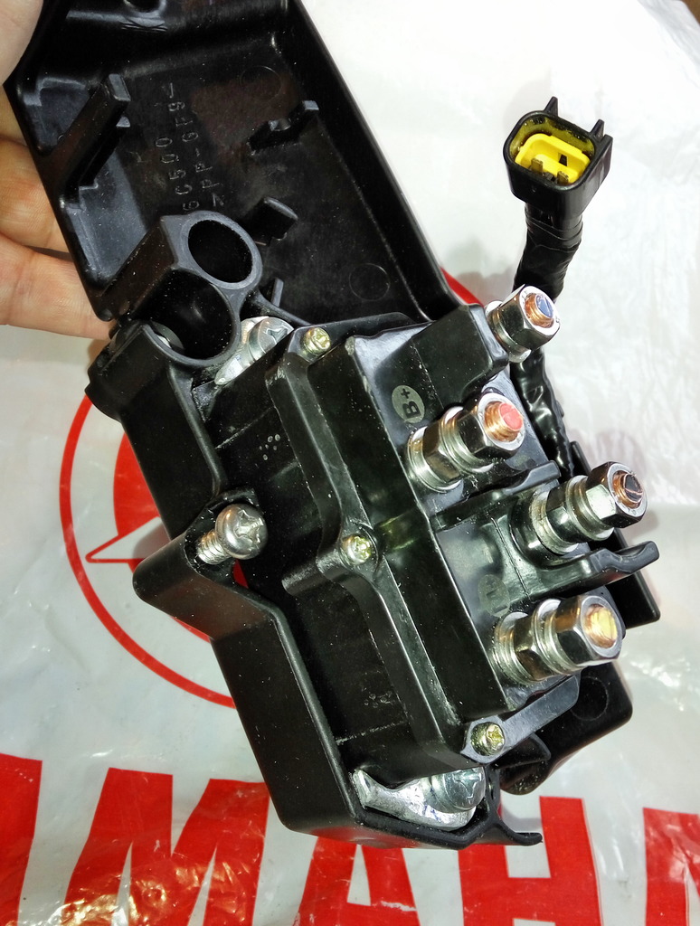

Уже влезает. Панель опирается на коробочку от реле для лебедки. Именно для лебедки "стократ" вроде бы уже не поставляют. Предложили здесь(не реклама) http://off-road-market.ru/item/8094/ вот такое, размер аналогичен, заявленный ток до 200 А.
  • 66,8 КБ Просмотры: 1 631
  • 67,5 КБ Просмотры: 1 698

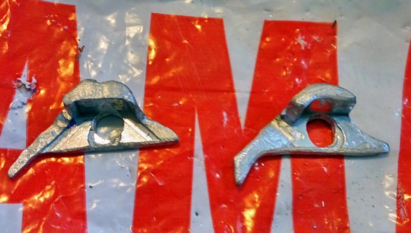

но еще надо сделать "ушки" для крепления. под руку попался сгоревший(а может и нет, но ненужный) блок розжига для ксенона. из него при помощи болгарки и бормашинки с фрезой появились "уши".
  • 220,5 КБ Просмотры: 1 433
  • 47,7 КБ Просмотры: 1 533

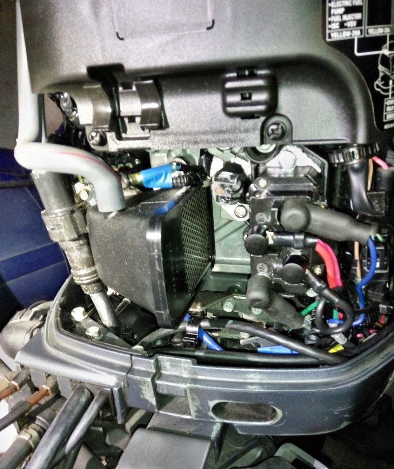

Rulevoyy
31.07.2016
16

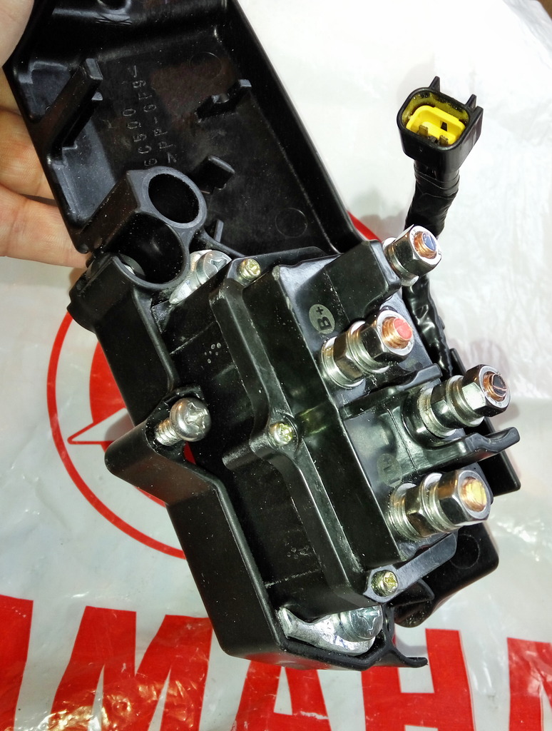

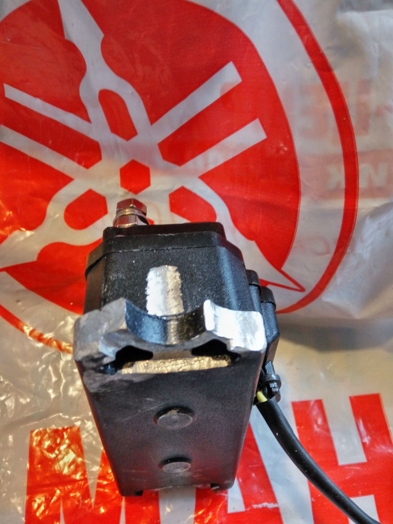

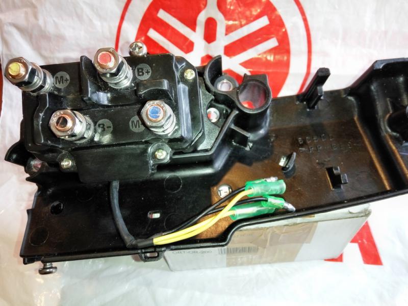

С помощью их и винтов закрепляем реле. Штатные болты уже будет неудобно использовать - из за близости к корпусу головку использовать невозможно. Даже под шляпки винтов немного выбрал фрезой металл на корпусе. Припаиваем "родной" разъем(бледно-зеленый к черному, бледно-синий к желтому проводу) и едем в гараж для сборки. Для сравнения - насколько выше стоит реле от лебедки, но места под колпаком вполне достаточно для такой установки.
  • 238 КБ Просмотры: 1 491
  • 86,6 КБ Просмотры: 1 539

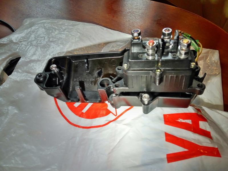

Rulevoyy
31.07.2016
16

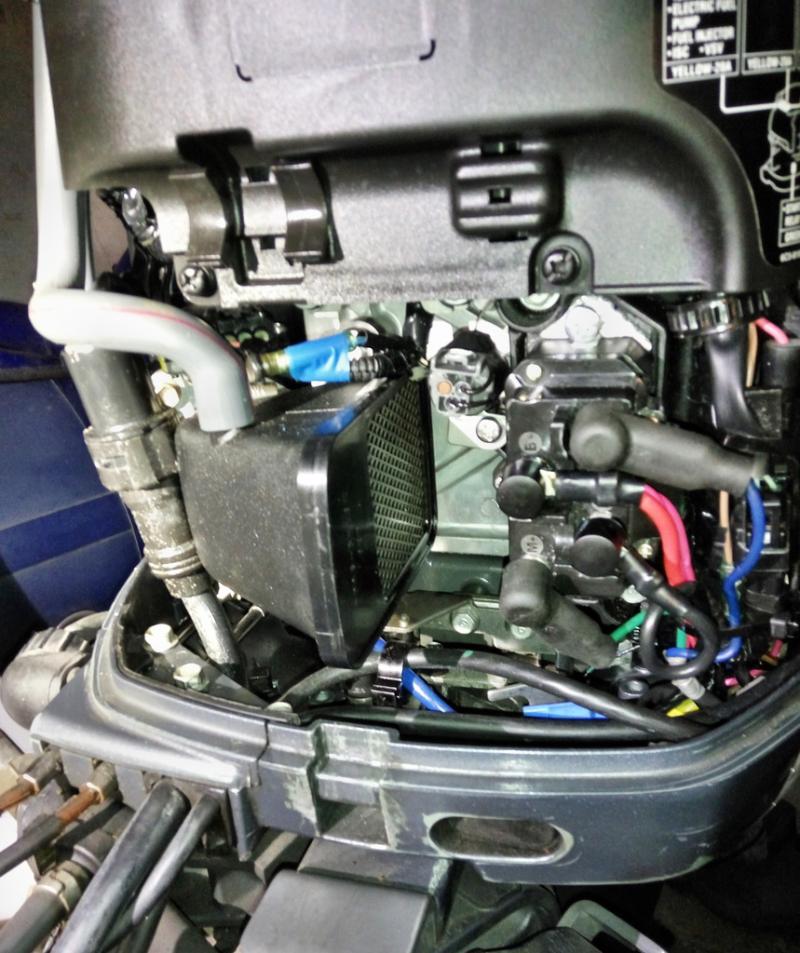

Ну и результат - все работает(и выглядит) четко. Сергей, еще раз спасибо за идею!
  • 112,9 КБ Просмотры: 1 760
  • 302,5 КБ Просмотры: 1 885
