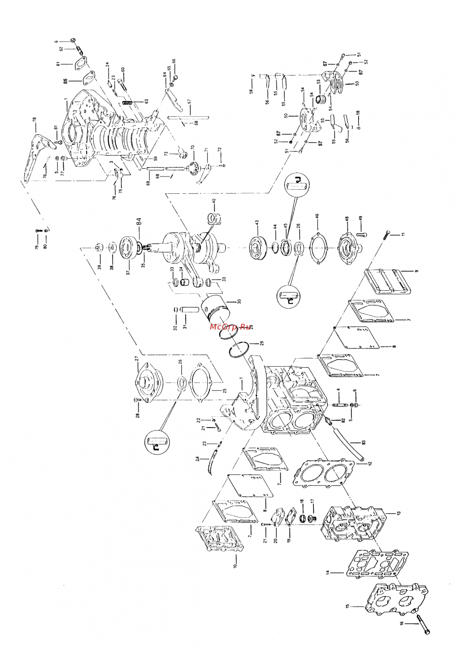

Вот, термостат позиции 17-20 :
  • 600,5 КБ Просмотры: 694

Вас не игнорируют, просто здесь такие моторы у 5-10 человек, кто то в отъезде, кто то просто не понимает о чём речь.
Я такой вообще ниразу не видел.
Спасибо , добрый человек )))
