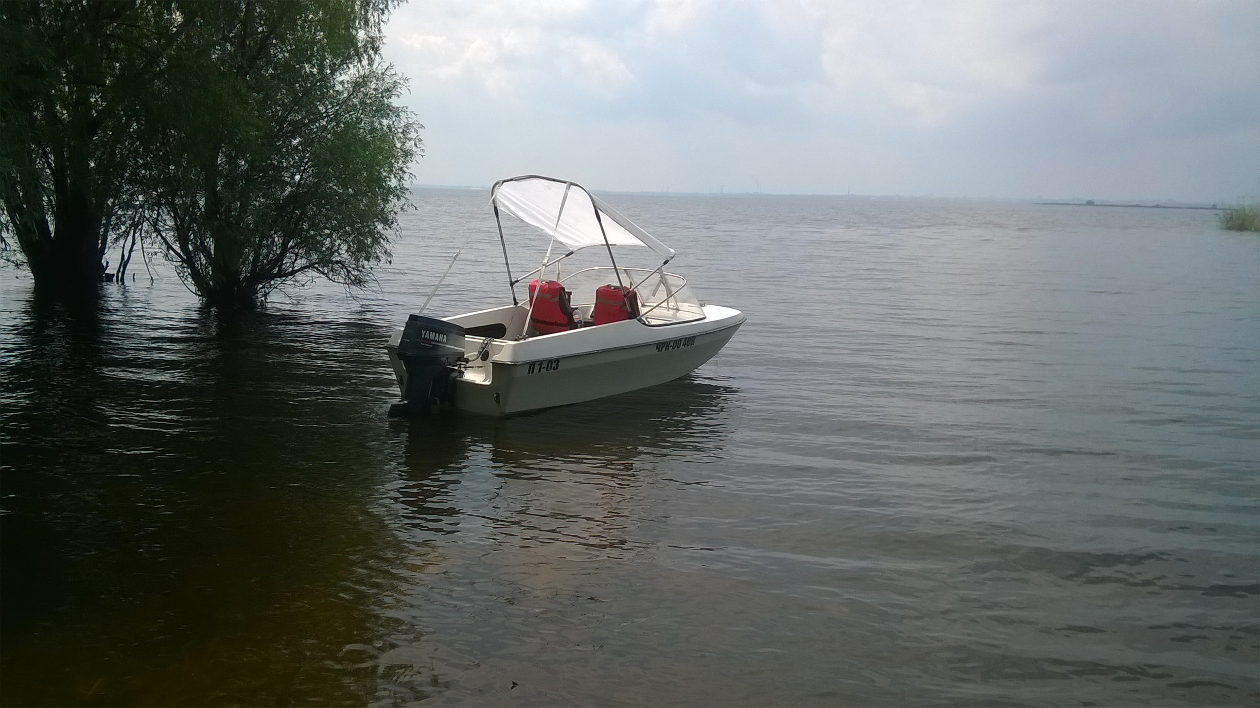

Добрый день. Был в яхт-клубе, отфотографировал лодку, но только (пока) днище, ибо не перевернуть одному, а народа не было. Сегодня дикий ветер, поэтому никто не работал; подъедут, глянут и назад.
Это Финский залив сегодня. Прямо - Васильевский остров. Ветер: северо-северо-восток.
А это пошла лодка
Ну, вот так это сегодня выглядит. Следующая серия в перевёрнутом состоянии (когда будет - не знаю, ибо хочу днище прошкурить и покрасить и только потом переворачивать. Завтра поеду телегу под неё варить.

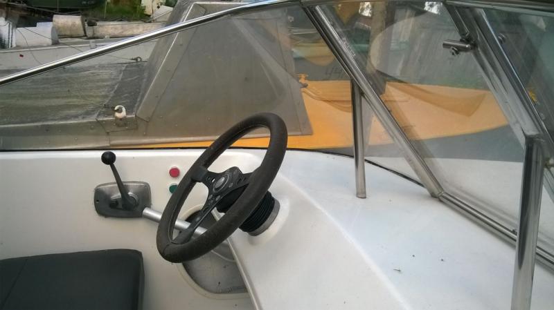

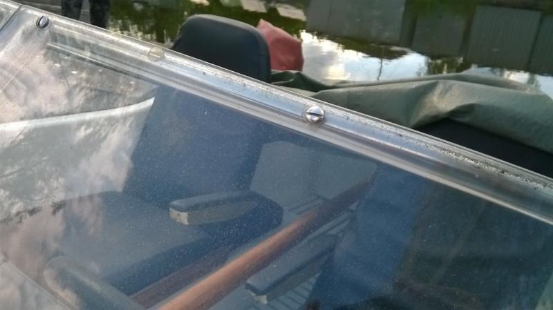

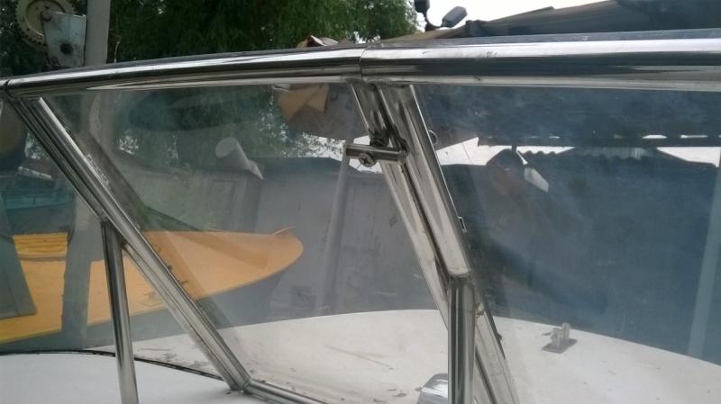

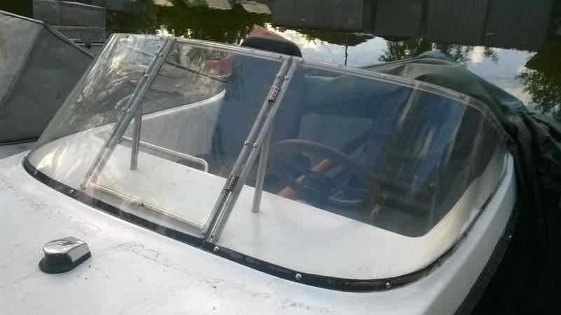

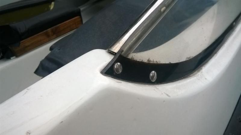

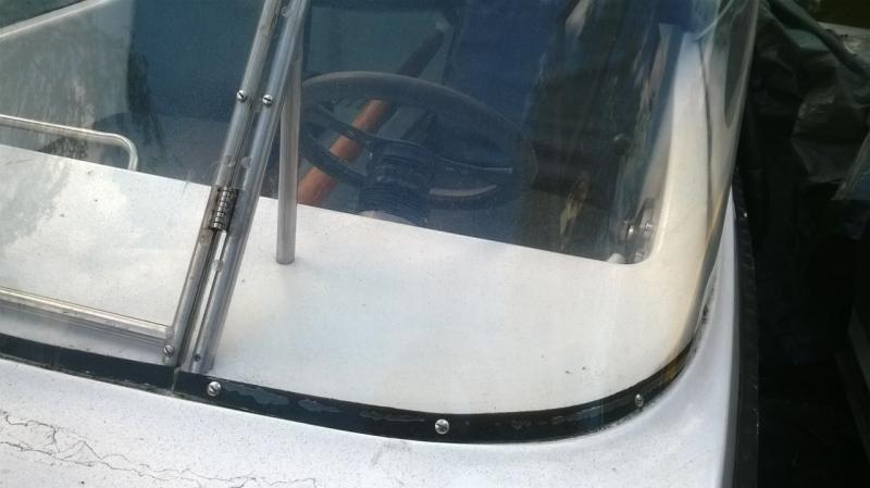

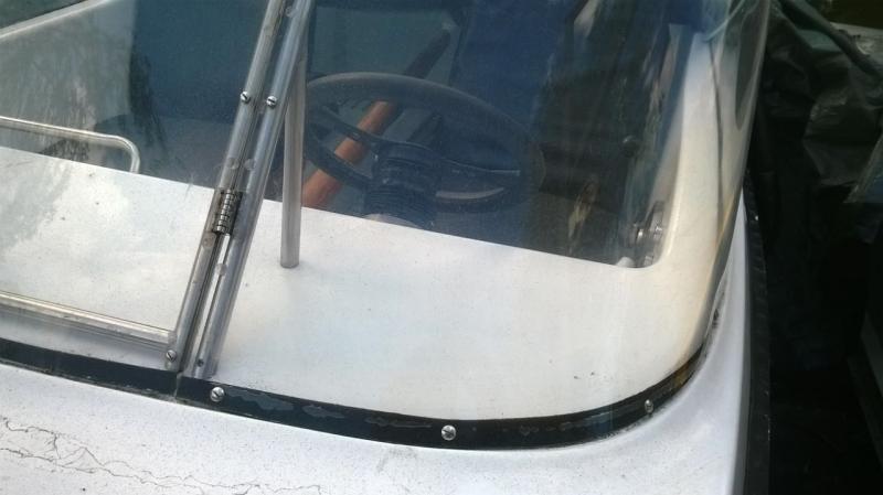

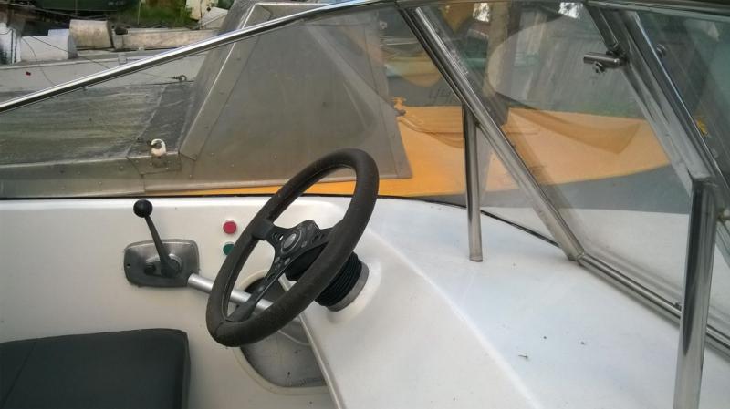

Добрый день , вот даю фото своего лобового стекла, для его изготовления использывали трубу нержавейку (20) и поликарбонат (3) , вроде все раотает , особых нареканий нету , разве что на поликаронат , сильно царапается ( поменяю со временем на акрил ) , вот только его нужно лампами греть , что бы он стал по контуру стекла , а вот с поликарбонатом чсе гораздо проще , он гнется очень легко и принемает нужную форму
Стекло к раме крепил на вытяжную гайку ( так удобней его снимать при ремонте верхней части лодки)
Нижняя часть стекла прикреплена прямо к пластику без рамки , подкрашена черной краской и пройдена силиконом для герметезации

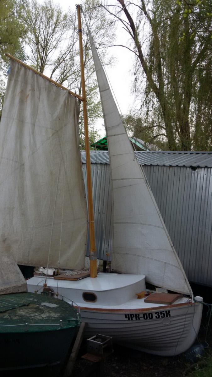

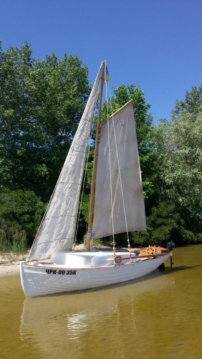

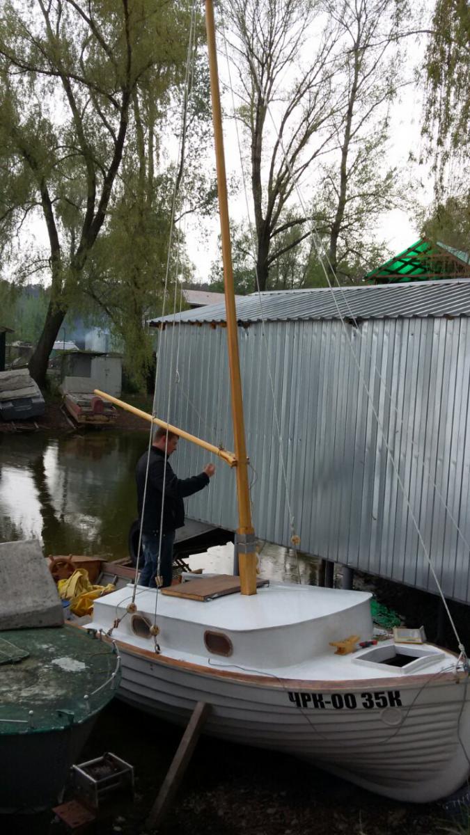

Насчет парусного шлюпа , да , так и есть , этоя ял 4 только немного модернезированный , установили небольшой кубрик для ночлега и переделали мачту(стала на метр выше) и носовой парус , нижняя часть шлюпа полностью закатана стеклотканью и покрашена гелем (топкоут) , верхнюю часть пока покрасили простой краской ( не успевали к навагации ) :lodka_8: :kapitan: , но осень даст доделать начатое до конца

Всем доброго здравия. Александр, спасибо за фотографии стекла. В принципе всё внятно (на месте у тебя руки растут, всё разумно и аккуратно). Буду так же ставить. Отфотографируй, пожалуйста, места крепления рамки к корпусу (особенно концы). Я так понимаю, у тебя там болты (шпильки) вварены???и через шайбы к корпусу прикручены???или какие-то рёбра жёсткости добавлены??? Как стол в корме, работает или уже нет???
Я сейчас занимаюсь доками (постановкой на учёт), ну и подкупаю потихоньку материалы. Хочу для стекла найти не трубу, а квадрат из нержавейки. Кстати, как гнул??? На шлюпе-то уже в этом году ходил??? И как???

добрый вечер , насчет крепления раммы , то там все просто , я на окончаниях трубки вварил гайки из нержавейки , а в местах прилегания к корпусу засверлил отверстия под болты

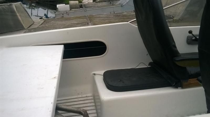

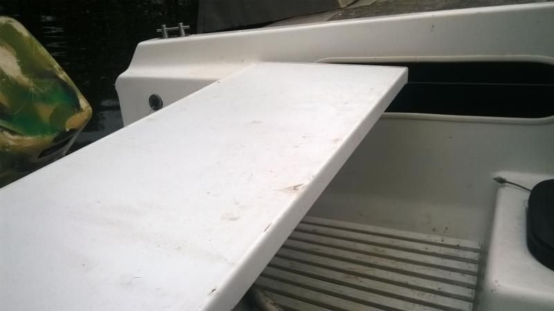

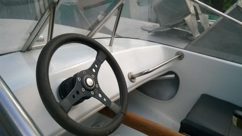

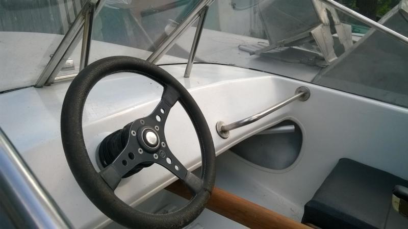

Стол сделал из пластикового подоконника , ширину брал на 600 мм, завесы поставил из нержавейки (глухие дверные) , прикрутил на маленькие винтики к копрусу и на шуруп 4 на 16 к подоконнику , пока все работает , нариканий нету

На счет шлюпа . Ходил , очень нравится , тихо спокойно и главное бензин палить не надо (економно) , выехать покатать семью , на день , это просто прелесть , кстати на следуешие выходные собираюсь махнуть в небольшой поход из Черкасс в Канев ( приблизительно 70 км . в одну сторону)

Под парусом, конечно хорошо, спокойно, но не для наших расстояний. Так, если только в Лужу выйти, пива попить. А за рыбом, что в одну сторону, что в другую, не меньше 200 км. А если с душой, то от 350 и далее. Хотя есть у ребят приличные моторные яхты (мачты складываются). Выходят в Ладогу (Онегу), ставят парус и балдеют. Может доживу до этакого счастья (по деньгам всё это круто). Ладно, счастливо тебе сходить.

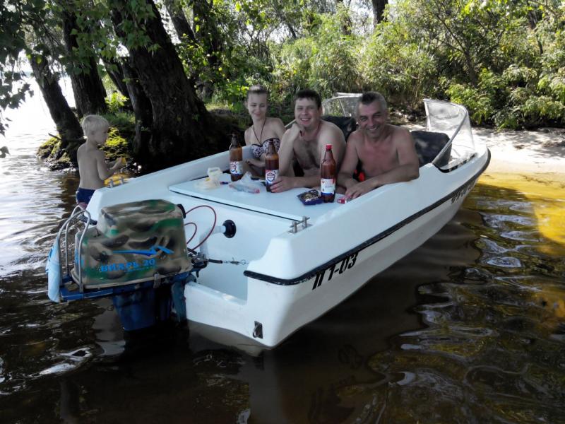

P.S. А на фотке (на Гамме) кто с тобой? и что за ограждение на движке???

На фотографии с права от меня жена друга , он фотографирует , а с лева муж сестры моей жены, белокурый пацаненок, крестник друда, приехал из Ханты-Мансийска погостить к бабушке , вот забрали его с собой ( подгорел немного бедолага )

Ты не сказал, что за ограждение на движке???
А шлюп у тебя красивый. Сколько он в длину, метров 6?
