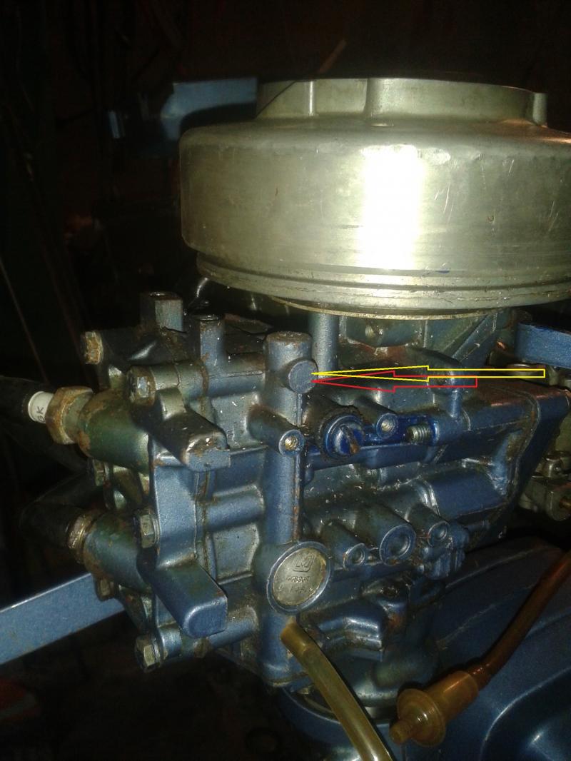

Отверстие с иголку и с верхней точки нужно брать.
Я ето отверстие закрою.Покажи точно где делат отверстие на фото если можеш? А термостат где стоит на етом моторе?

Отвестие в этом же канале -только на верху (рядом с номерным пятаком). Термостата в нём нет.

Алекс отверстие иголки, можно где стрелкои отмечена здес отверстие делат,Обязательно ставить жеклер с омывателя чтоб сопротивление воды было?

Именно туда и ставить. Только тонкую,можно сплющить, но прочищать все равно нужно-песочек и т.д. иногда забивает.

Понял спасибо. Жеклер с омывателя чтоб сопротивление воды било нада или не обезателно?

Можно поставить и жиклер, только отверстие чуть по больше сделать-от песка забивается

Если забиоца тогда проидиот по заводскому. Зделал Так поставлю вибризгивател стиокла от машини.

Вот другое дело :) Самое то.

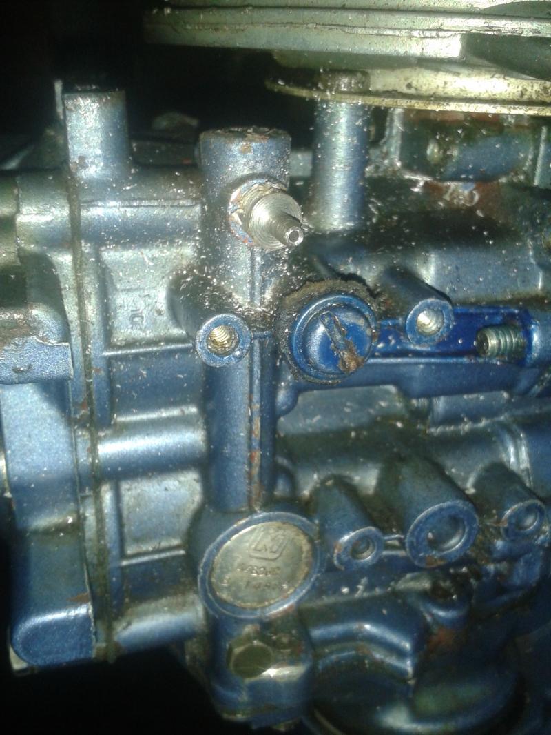

Спосибо Што помог! Еслиб не ти то етот мотор вибрасит.

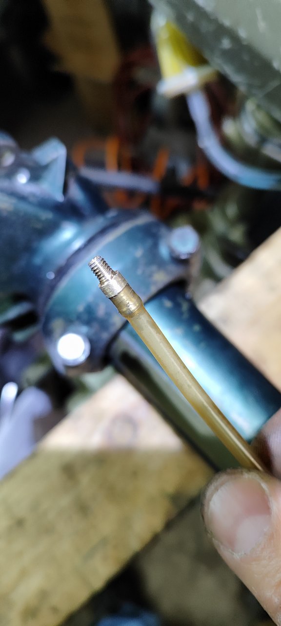

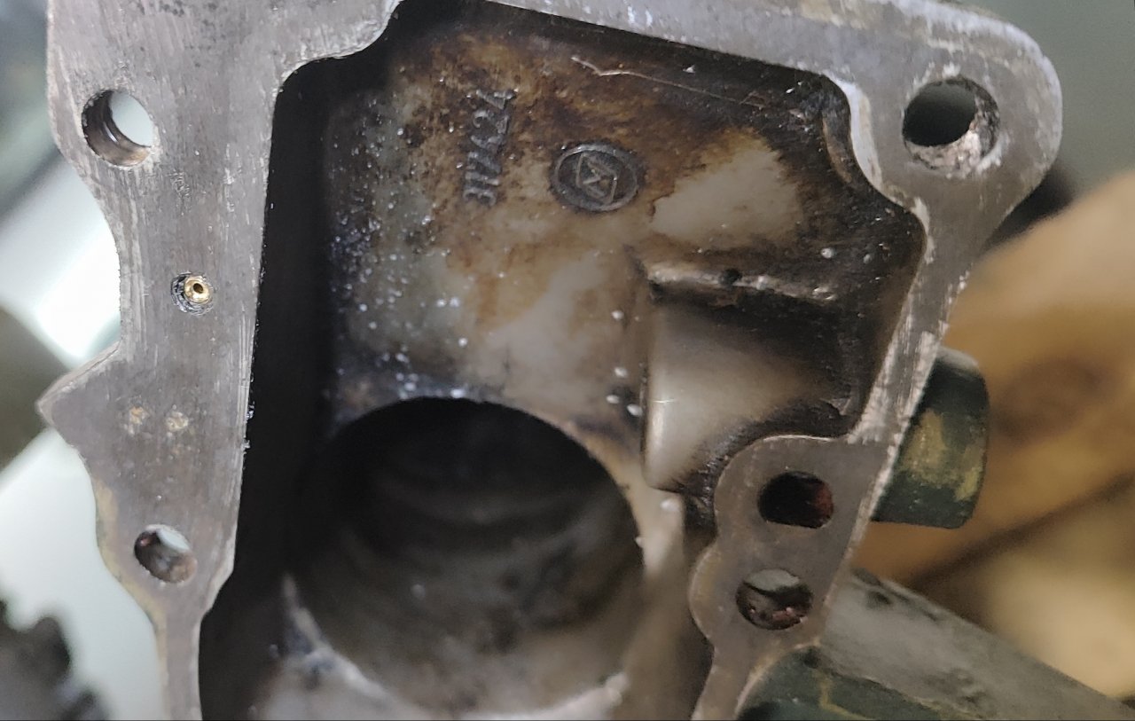

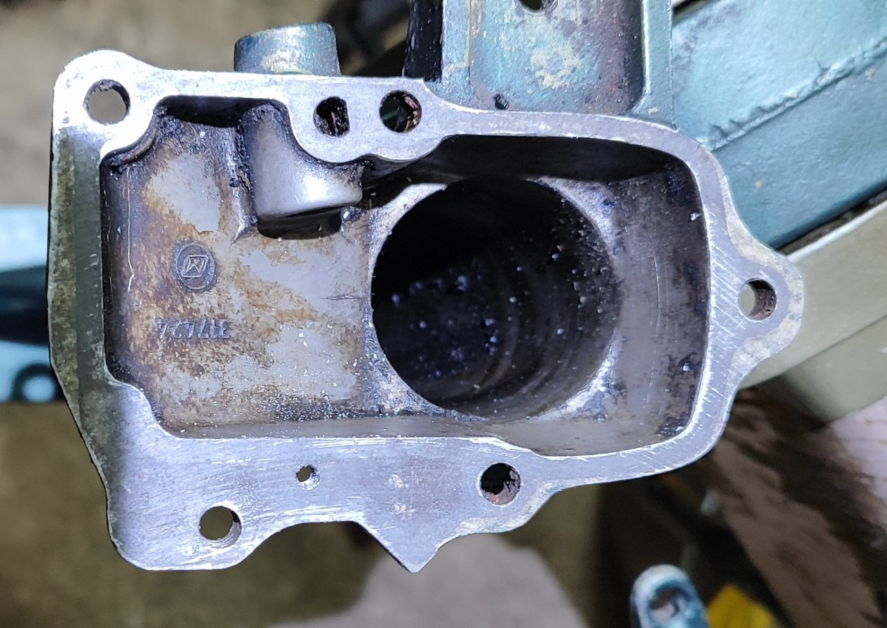

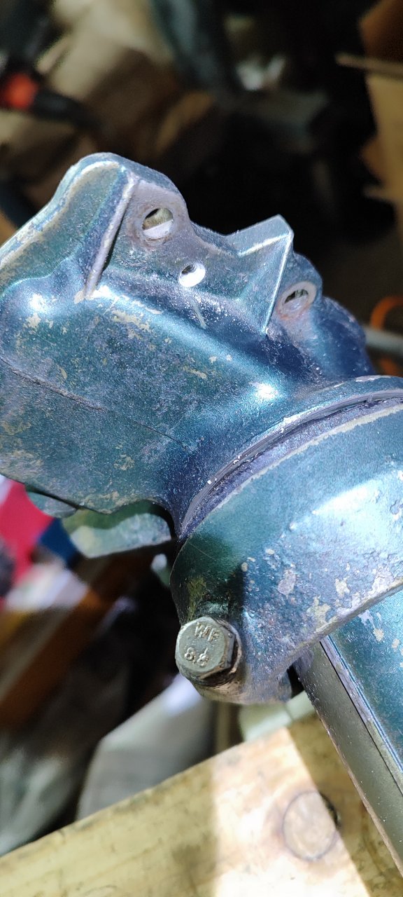

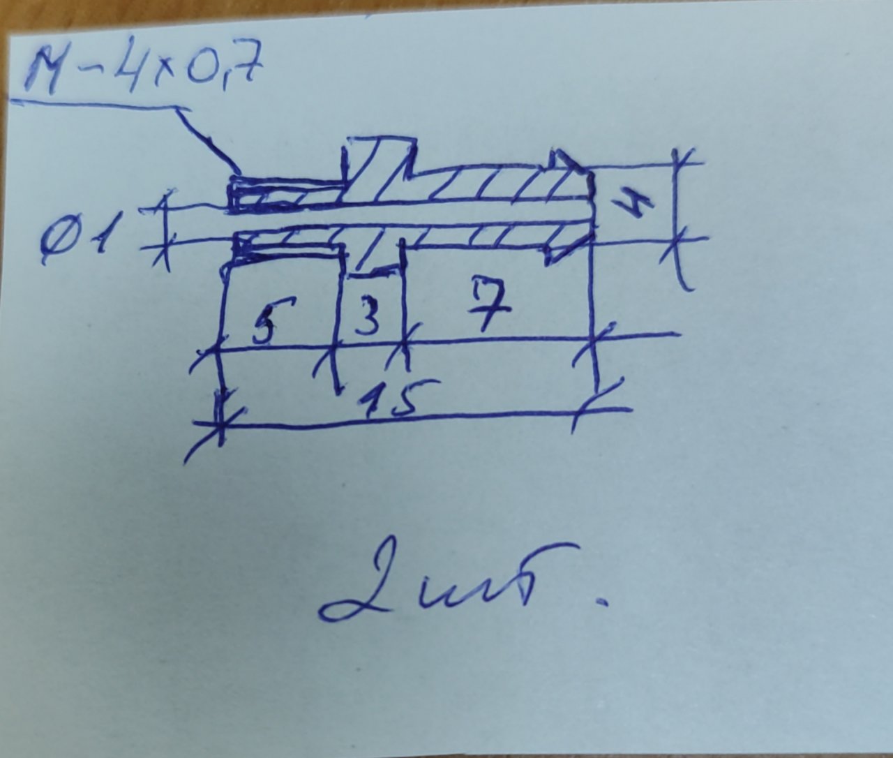

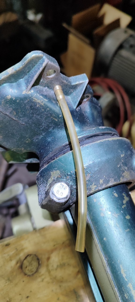

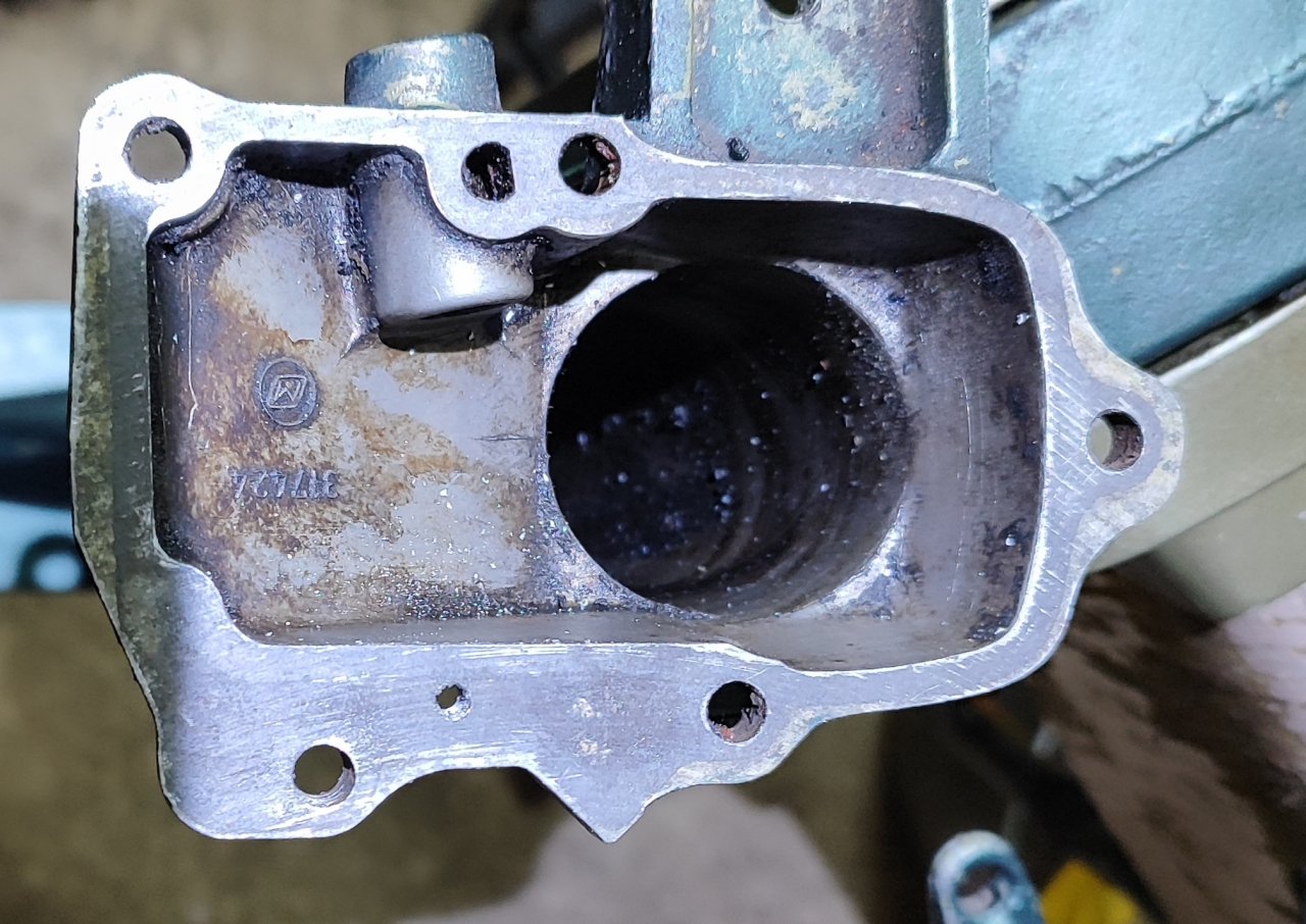

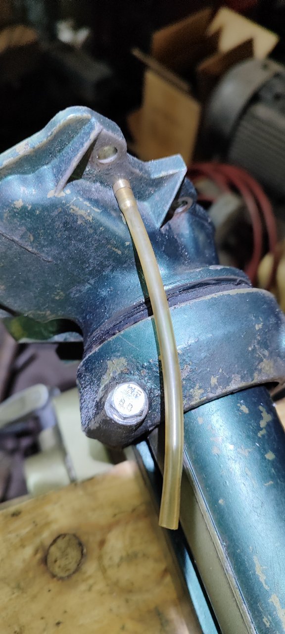

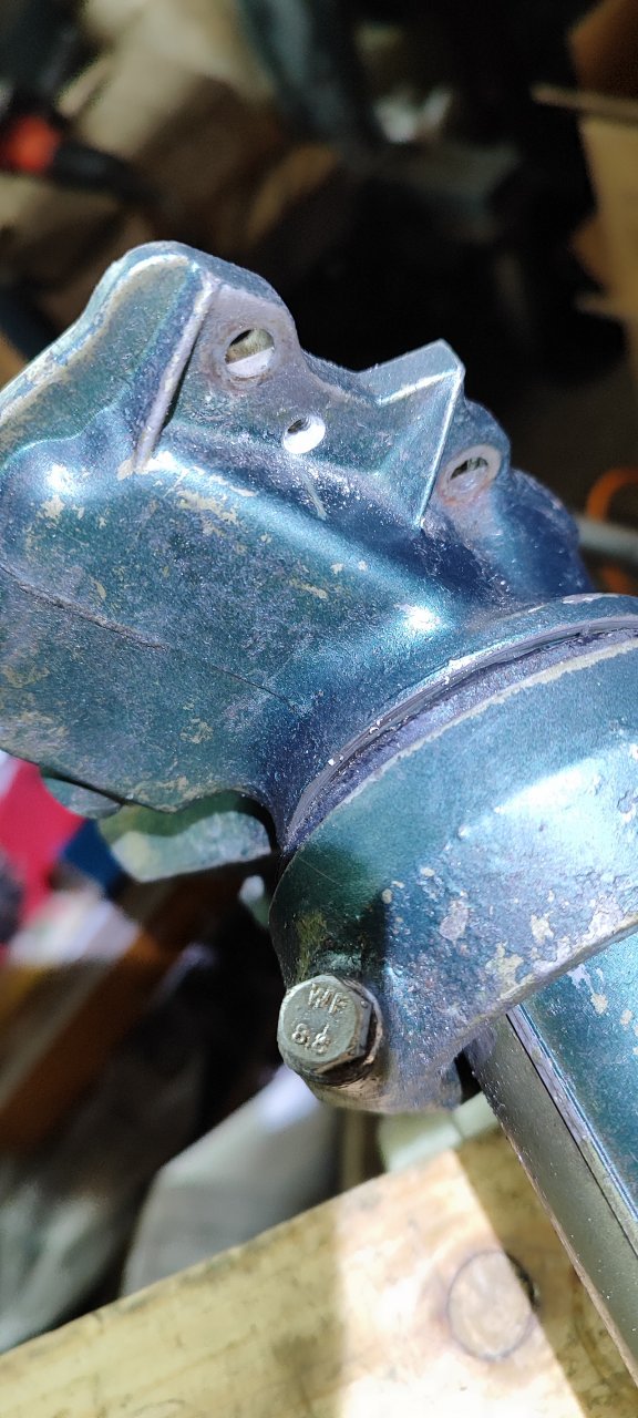

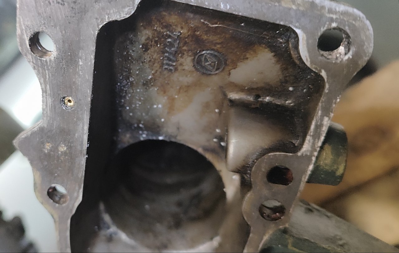

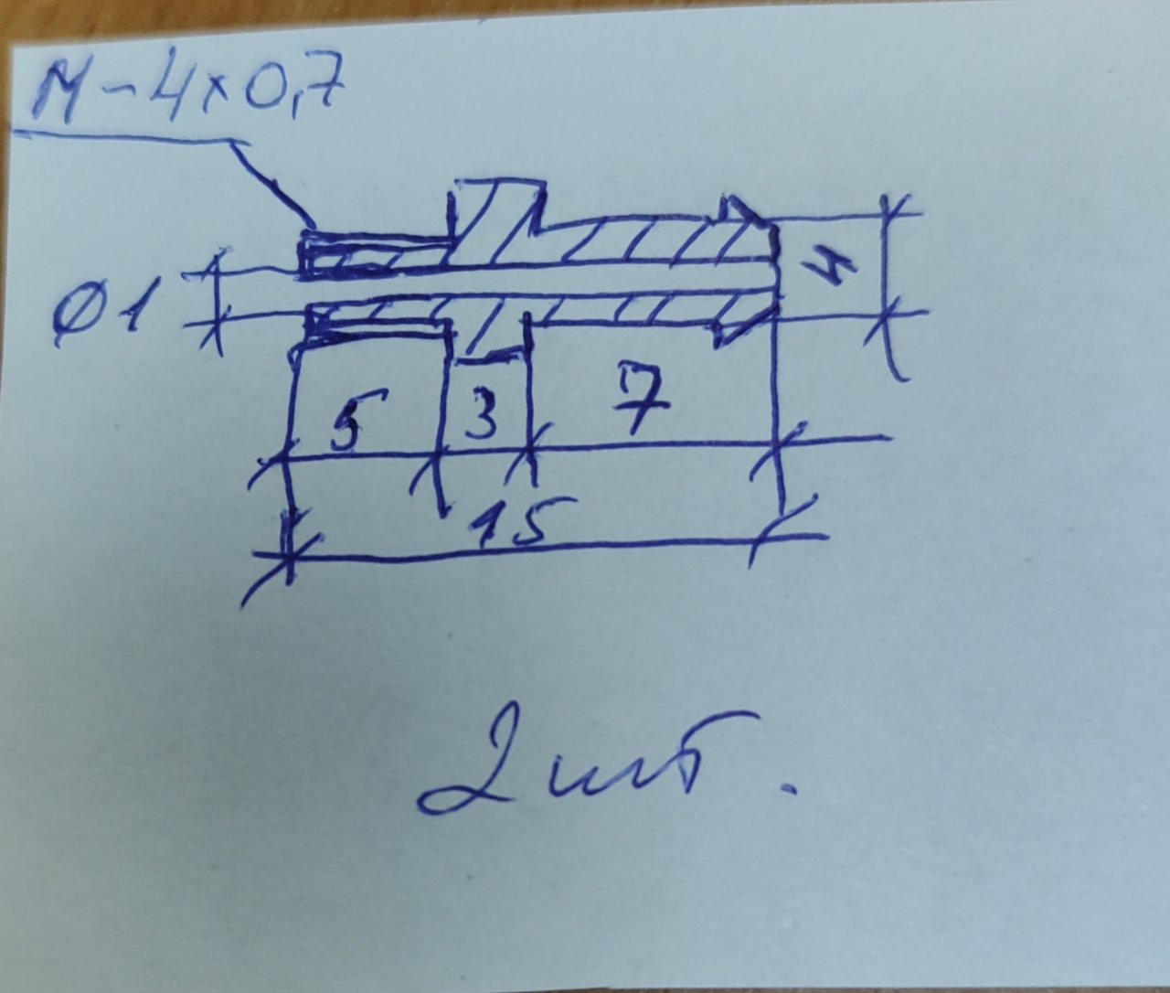

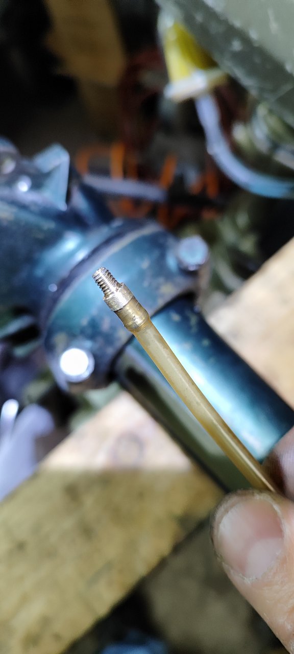

Сделал контрольку на Johnson 4, пока не тестировал. Засверлился в ноге, вкрутил штуцер на резьбовой герметик и накинул трубку от капельницы. Не забываем пробить новое отверстие в прокладке между мотоголовкой и дейдвудом. Подробнее на фото, может кто захочет повторить )

Сделал контрольку на Johnson 4, пока не тестировал. Засверлился в ноге, вкрутил штуцер на резьбовой герметик и накинул трубку от карельницы. Не забываем пробить новое отверстие в прокладке между мотоголовкой и дейдвудом. Подробнее на фото, может кто захочет повторить )
Заглушите. На них контрольку делать с самой высокой точки. Там и так убогий "холодильник"
А какая разница, с высокой или в низу, это все ровно на "обратке", дальше вода идёт в сапог и ничего уже не охлаждает.
