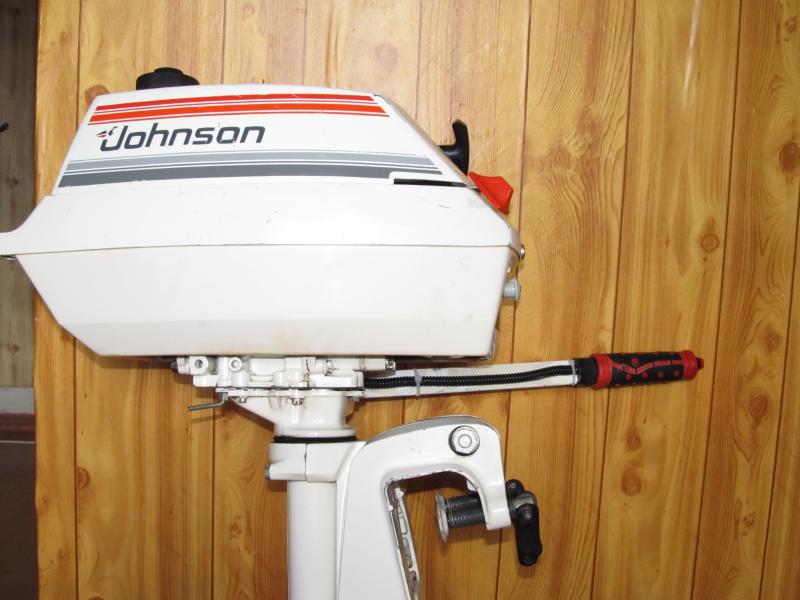

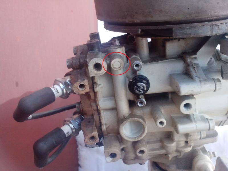

Добрый день! На моем моторе отсутствует визуальная контролька работы охлаждения, посоветуйте может кто-то переделывал, например, сверлил отверстие в верхней части.

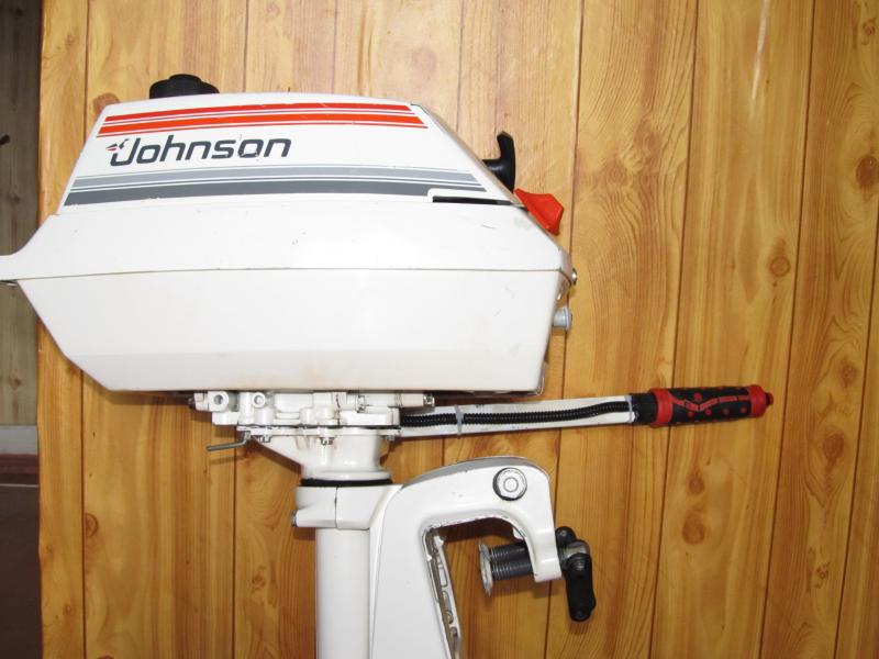

Я сверлил. Сделай фотку с обратной стороны мотора, покажу где.

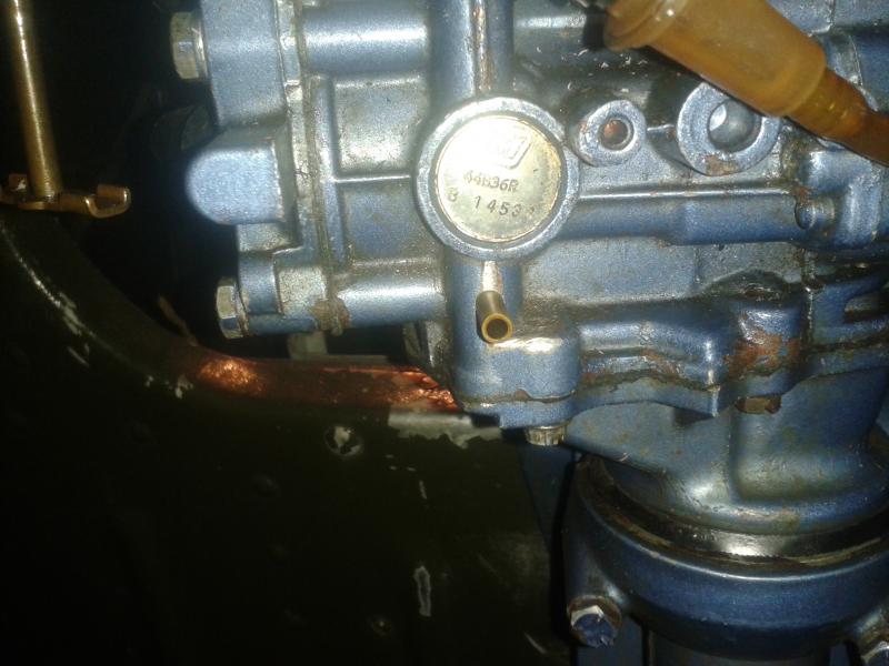

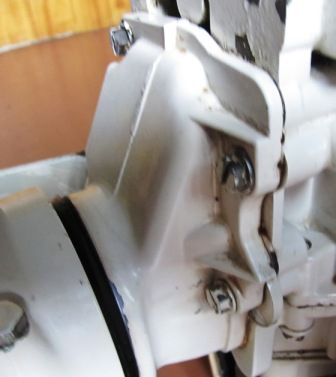

Фото с другой стороны

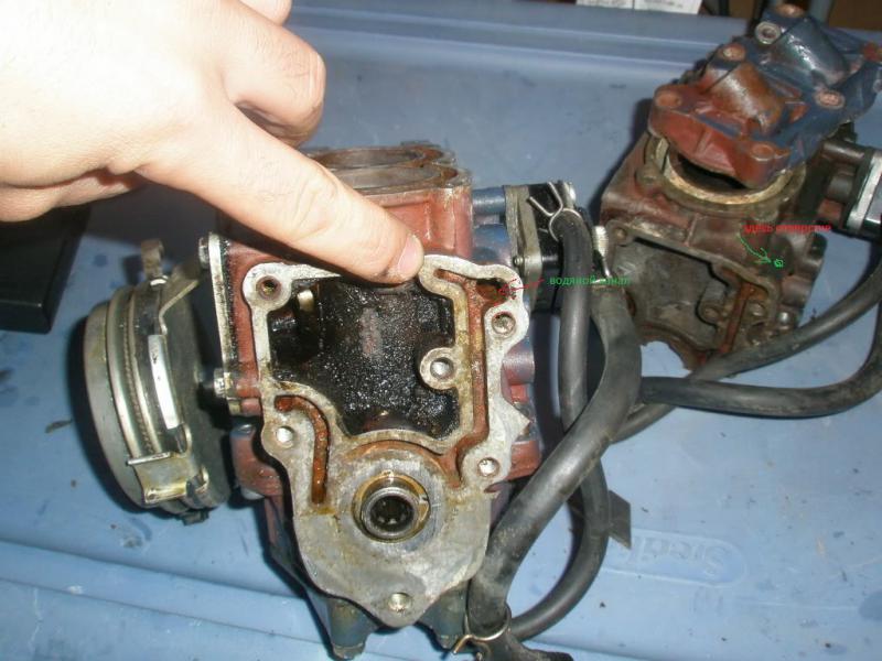

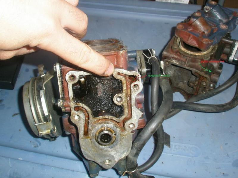

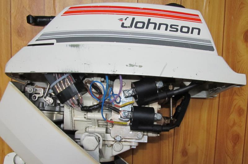

Вот мотоголовка твоего мотора и водяной канал я сверлил отверстие под резьбу 6мм и вкручивал муштук от сварочного полуавтомата
Большое спасибо за подскаску! Я так понял, что придетса снимать ногу, визуально место не угадать.

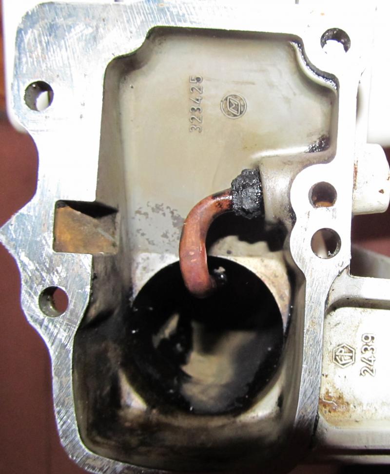

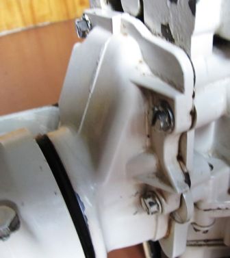

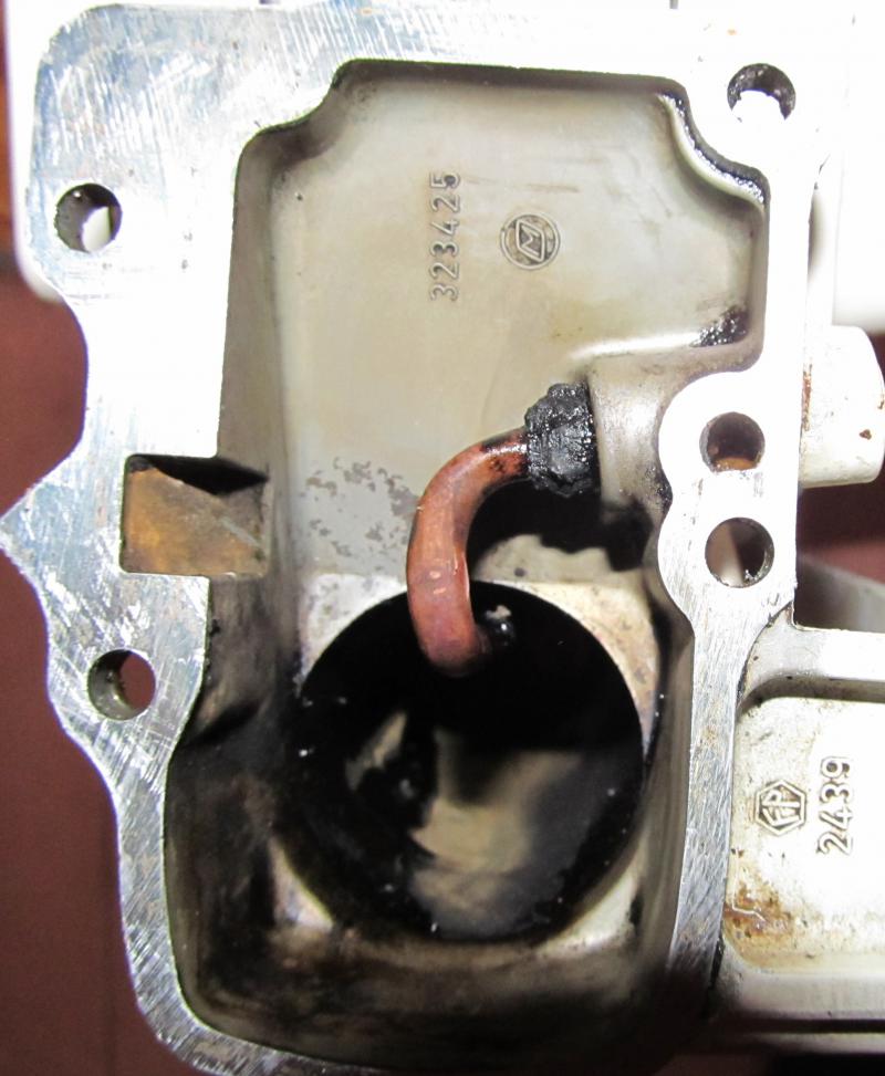

Снял ногу, прокладка порвалась,подскажите возможно ли использовать герметик или только паронит,и трубка подачи воды болтаетца в корпусе, это так надо или как то закрепляетца.

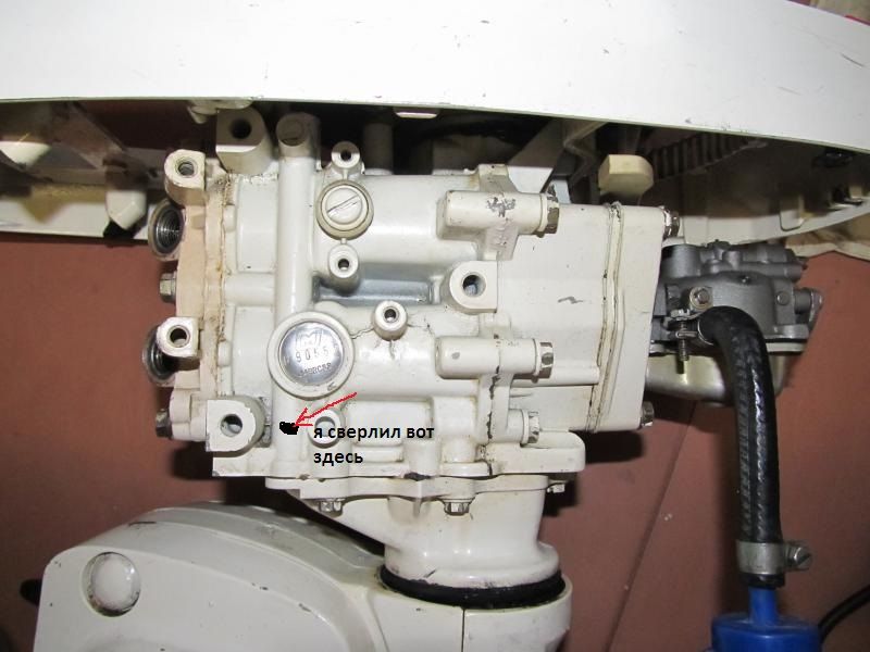

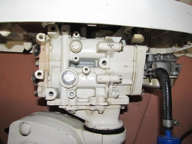

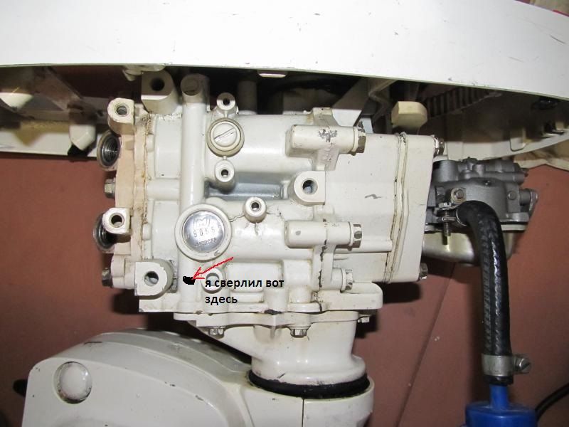

Я сверлил в блоке, сделай фотку блока с левой стороны и я покажу где точно. Два миллиметра это много для контрольки.Вырежь новую прокладку.Трубка болтаться не должна, у тебя уплотнительные кольца пересохли,поменяй уплотнения,подбери из резиновых шлангов.

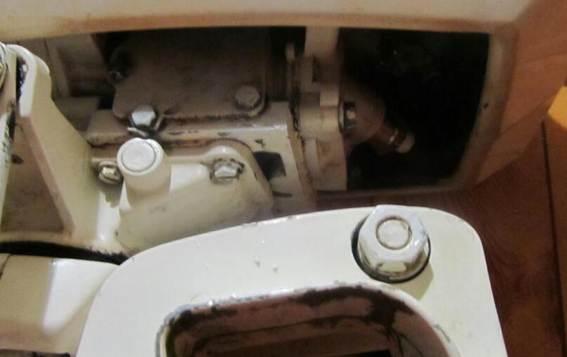

Фото слева
henri
01.07.2013
91
Брест
саня
велес был, волма была теперь групер330
джонсон 8 был теперь меркури 5 4х тактник
смотри фото

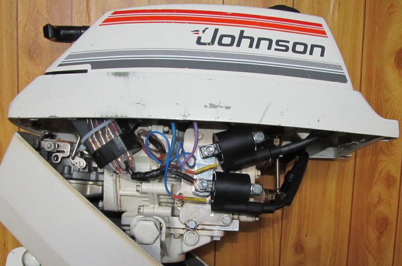

Это моя любимая игрушка :hahaha: Действительно, зажигу другую и совсем конфета будет. Звук у него ,как из детства мопед :D

Масло использовал полусинтетику Motul,сейчас купил синтетику Elf FD,смотрел по мануалу стоят подшипники.Зажигание поставил от Дмитрия,за что ему тдельное спасибо,заводитса буквально с пол оборота маховика и очень устойчиво работает на малых. Моторчиком очень доволен,когда покупал, да еще видя только фото,очень переживал, все таки ему немного за 30.

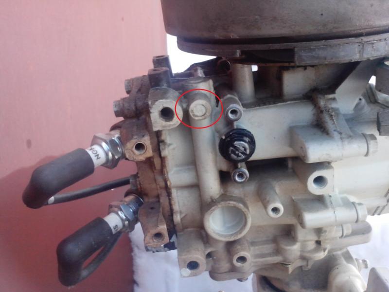

Ветерковсий насос будет работать 100%, нащёт скутера не знаю, не пробовал.Там нужно будет сделать штуцер но учти ,что в отверстии резьба дюймовая. По поводу контрольки тоже не подскажу.Кто-то мне на форуме подсказал делать так,я сделал,теперь тебе так-же советую. Думаю с крышки не очень удачно,там мяса маловато.

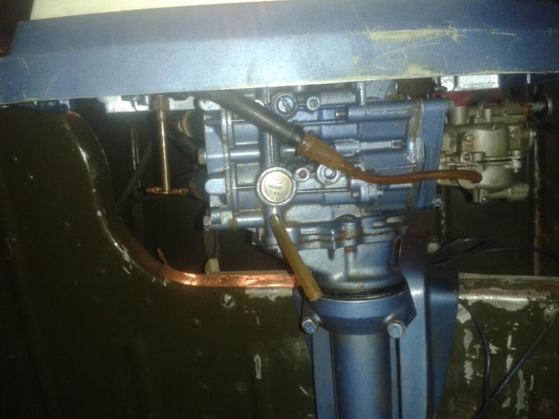

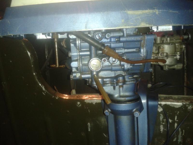

Коллеги, а если врезаться сюда и вывести трубкой в любое удобное место?

Контрольку ставил с низу, после установки из контрольки вода не бежала, а капала с дымком в промежутках. Поменял крыльчатку,результат тот же. Заменил прокладку ГБЦ и теперь струйка бежит под напором. Цвет головки из за перегрева, или пробита прокладка, или недостаточное давление помпы.
