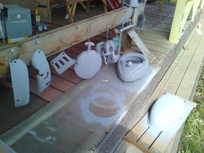

Евгений, http://rozetka.com.ua/miol_1_8_mm_79_560/p275237/
Купил себе до подорожания. Перекрасил дома все. В том числе и мотор. Красит здорово. Только для надо приловчиться. Единственная проблема была - когда развел ВЛ-01 полный бачок при +5 на самой большой дюзе и попытался покрыть детали мотора, то полетели хлопья/нити/волоски. Впрочем, на качестве покрытия никак не отразилось, т.к. на поверхности деталей через 1-2 минуты вся ворсистость растекалась в ровную зеркальную поверхность. Если дешево и сердито - то можно. Даже очень.
