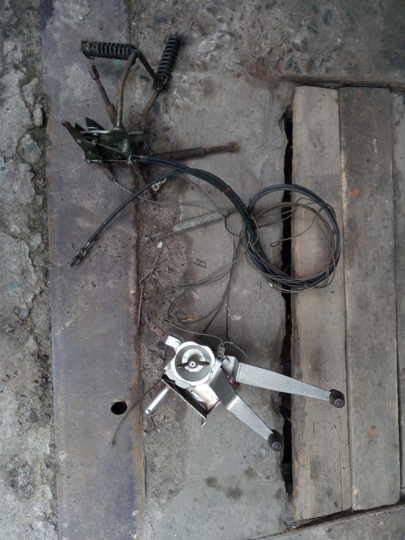

Сейчас на лодке стоит москва. Одна ручка только нормально работает, на второй шестерня проскакивает. Есть и другая, фото ниже

ДУ "Москва" хорошая машинка, одна из лучших советских... Пластиковые шестерни нужно заменить на металлические. Нужен фрезеровщик/токарь. И под 2 мотора нужно 3 блока. В оригинале стоит 2: газ и реверс.
Проще переделать Прогрессовскую, что на нижнем фото(самодельная, из нержавейки!!!). Но есть нюансы: всегда ли будешь ходить под двумя моторами? А если один сломался?... Нужно добавить такую-же ручку газа и трос - для второго мотора. Реверс можно оставить одну рукоятку, только добавить трос для второго мотора.
Крым под двумя моторами - страшная вещь...

Я пока рассматриваю все варианты. Естественно хотелось обойтись минимальными вложениями. Там более что есть в наличие два ду. По поводу один сломался. Можно ведь тот который сломался поднять, и на малом газу доехать. Если что не понял, объясните в чем загвоздка. Я думал что бы было две ручки. Спаренный газ и спареный реверс. Я думаю когда будет спаренная ручка, проще будет добиться синхронности управления. Как я уже себе нафантазировал, с одной ручки два тросса, на два мотора. Пока остановился на хромированом, тот что на фото. Троса там гибкие, придется ставить пружину для возврата газа в положение "малый газ". Нужно придумать с чего троса взять. На ду москва стоят жесткие тросса. Их нужно укладывать с минимальными изгибами по лодке. Это проблематично. Если где то перегнуть, он еле ползает. С другой стороны, не могу придумать как организовывать управление реверсом на хромированом ду

Одной рукояткой тянуть 2 пружины(возврат на "малый газ")... Усилие будет хорошим. Очень. Нужен очень хороший стопор для удержания рукоятки на нужном режиме...
Я игрался с родным Проговским ДУ. Переделал и управление газом, и реверсом под "бесконечный трос", при помощи роликов... Убрал пружину с газа на поддоне, убрал "коромысло" на плите управления... Родные московские троса, если старые - в мусор...
В итоге установил Москву, и поставил импортные троса... Это проще в разы. И по борту нет паутины из тросов... У меня один мотор висит.
На родном ДУ, под один мотор идет 3 троса, под 2 мотора уже 6. Если делать "бесконечный трос" - то будет 8 тросов...
Под борт ничего положить нельзя - троса!

Фантазия в правильном направлении :yes:
На один рычаг два мягких троса :yes:
Можно почитать...http://paraplan.directoria.biz/readarti ... icle_id=46
12 410
3 903
Если к вопросу подойти серьёзно то не стоит городить мягкие троса в рубашках...... В данном случае оптимально взять четыре импортных троса и подключить к одному двух рычажному пульту, технически проблем это сделать нет. Синхронность в этом случае (газа особенно) будет высокая и стабильная, цена вопроса не высока, плавность работы системы окупиться удовольствием от управления, возвратные пружины на газ в этом случае просто не нужны. Реверс на подобных тросах просто радует своей плавной и мягкой работой :good: Как то так просто и не затейливо на скорую руку я подключил всё за пару тройку часов. Вот тут можно взять идеи и посмотреть как сделано topic6513.html#p152309

Спасибо танкист. В голове начала формироватся визуально идея всего этого. До конца еще не решил какое ду ставить, но склоняюсь к последнему. Подскажите как правильно называются троса, и какой длины нужны. Еще вопрос по теме, какая толщина пластины крепления электростартера? Буду делать сам, не хочется сделать из тонкого металла, а потом городить шайбы/гайки для подгонки. Что хочу сказать, очень дружный коллектив, приняли тепло, не пинали как обычно пинают новых на форумах. Поселюсь тут надолго)))
