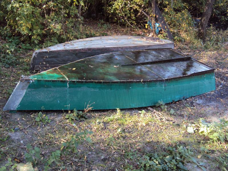

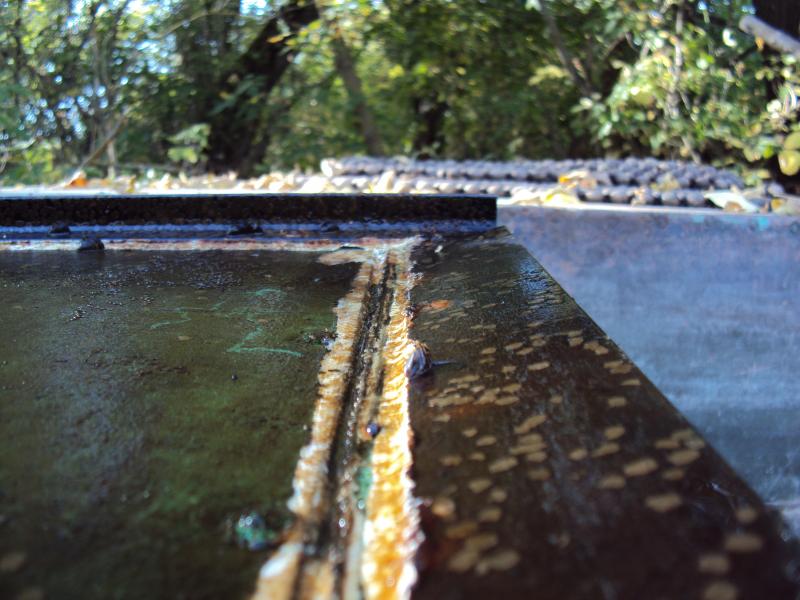

Закончил для себя рыбацкий сезон. Вытащил перевернул лодку. В этом году планирую её еще почистить и накрыть . Фото её состояния, как обещал. Обычная строительная фанера марки ФК9, из воды не вытаскивал с марта по 26 сентября.

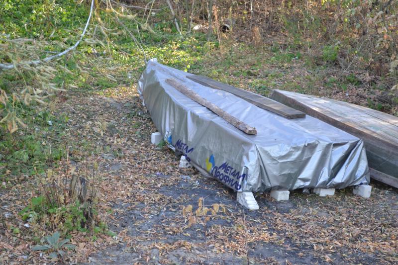

Упаковал на зиму спать.

Вить, я прЕть она не будет в такой пароварке? То, холодно, то солнышко, а внутри между тентом и лодкой - парнИк :(... под навЕс бы её чтоб всю продувАло :good:

Я бы неупаковывал так всё-таки древесина она должна проветреватся сопреет за зиму.Хранить в гараже или под навесом или накрыть просто сверху типа шифера.
Нет там навеса к сожалению. Это пленка которую стелят под металлочерепицу. В одну сторону водонепроницаемая в другую дышит. Так оставить, зимы непонятные. Дождь пройдет потом мороз, слои фанеры и разойдутся.

Ну, то же вариант с такой пленкой :yes: ... интересно как в реале получится :)

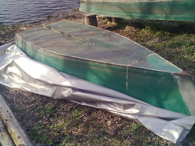

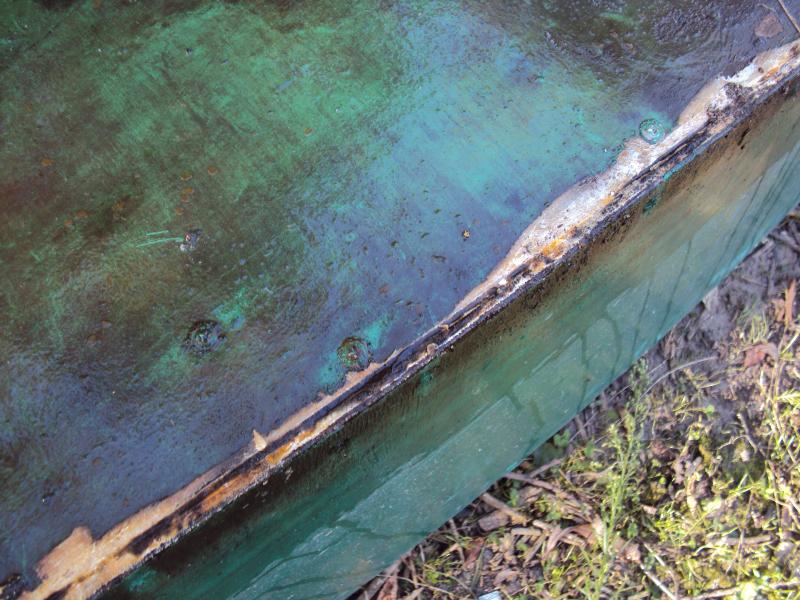

Нормально все в реале получилось. Сухенькая без плесени и грибка, ничего не разошлось. Уже на воде. Фото сделано, приехал пленку убрал и сфотографировал мобилкой. Фотоаппарат забыл, за качество извиняйте.

Проветривать это конечно хорошо, особенно под навесом. У меня условия не те, бросить открытую, зима у нас раза три наверное оттепель была, с дождями. Потом мороз, быстро слои фанеры разойдутся. А это пленка типа мембраны, туда дуй обратно.... Работает. На следующую зиму так же зимовать отправлю, если все нормально будет.

Я тоже все лодки храню зимой в ангаре.Но лучше думаю шифера сверху накидать и пусть зимуют на улице.
+100500! :good: ... накрыть простым навЕсом и никаких проблем :yes:

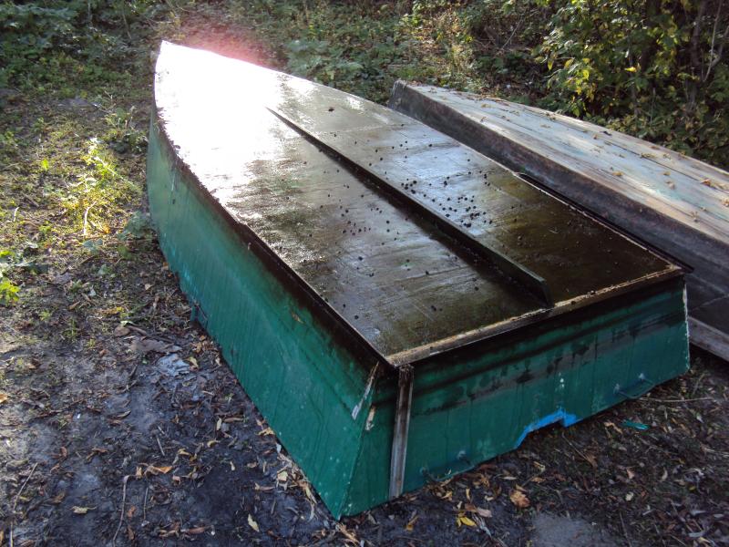

Три сезона отходил кораблик уже, без косяков. Этот сезон самый тяжелый для него был. В апреле спустил и по октябрь появился всего 4 раза. Все лето залитая простояла, но выжила. Течей нет, за лето жутко обросла ракушками, вымыл обтянул той же пленкой и оставил зимовать. За лето катался и рыбалил с нее всего 4 раза, пробег примерно 80- 90 км. Слез я с ловли сомиков, подсадили меня на нахлыст. Этой рыбы кругом меня в велосипедной доступности полно.

Про какие течи может быть речь, она набухла и стала топляком. Не в обиду сказано. Какой вес когда вытащил из воды и интересно один перевернёшь её?

Не факт. На бугор вдвоем, так и было. Мыл, переворачивал и на борт ставил сам. Она легкой не была, кил за 70 наверное.
