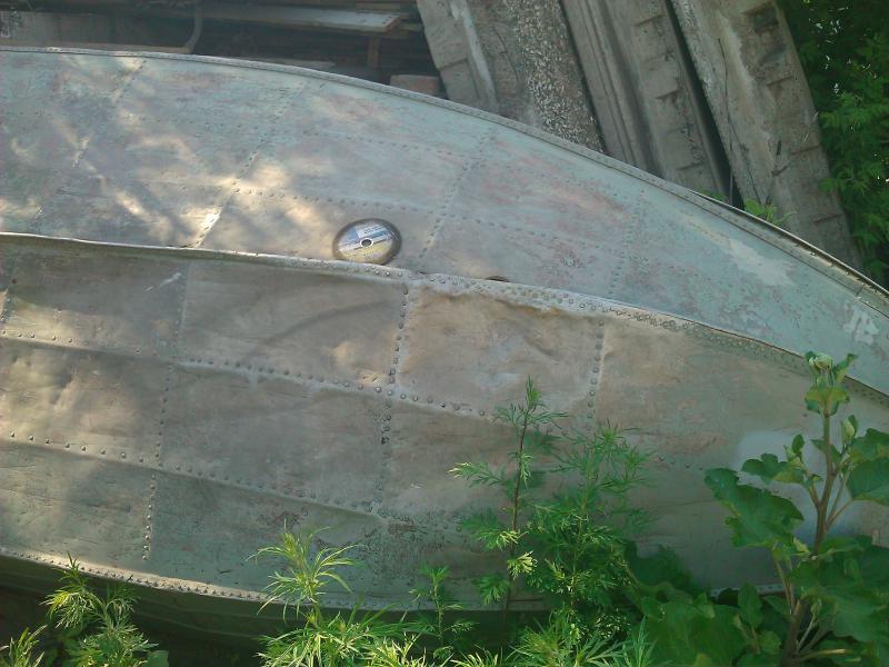

В деревне был обнаружен Прогресс-2М за вполне вменяемые для своего состояния деньги. Основная и более всего смущающая проблема - гнутый киль (фото для примера, нарушение конструктива аналогичное). В связи с этим возник вопрос - стоит ли овчинка выделки? Прошерстил тематические ресурсы и выяснил, что пропановая горелка (или мощный строительный фен) и прямые руки помогут решить проблему. В основном настораживает перспектива потери сплавом своих свойств и ускоренное приведение киля из прямого состояния в "никакое" при эксплуатации. Что скажете - стоит заморачиваться или забыть, как страшный сон? Спасибо!
Re: Прогресс-2М с гнутым килем
Добро пожаловать на форум. Блин Ром, на нём что по снегу за лошадями катались?! :D ...
По поводу рихтовки думаю проблем не будет, тем более что это не Прогресс а на сколько могу понять по фото скорее всего Днепр и форштевень переходящий в киль наполовину "кАнул в лЕту" - восстанавливать - тема на форуме есть :yes:
3 916
Греть, выправлять и подтягивать клёпки потом. Что касается потери прочности тут есть некая неверная аналогия с высоколегированной сталью которая после нагрева теряет свою прочность, так вот Д16Т это совсем другой материал и после остывания он возвращается через некоторое время в своё исходное состояние. Греть при этом выше чем положено нельзя. температуру нагрева надо определять по состоянию метала, то есть греем пока метал не начнёт поддаваться изгибу. Лучше всего потренироваться на куске подобного металла...........

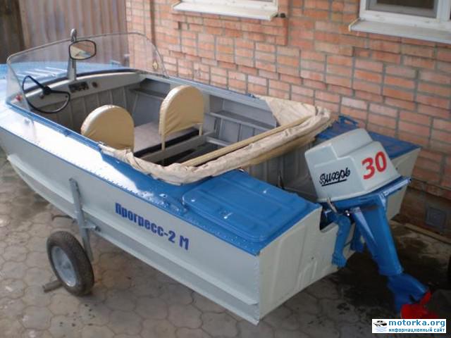

Вот и приобретение.
В планах:
1. Замена транцевой доски и переборки между кормой и кокпитом, устранение пробоин в обоих бортах ближе к корме.
2. Удаление уголков на месте крепления шасси.
3. Приведения в чувство места перехода киля в форштевень, установка уголков на днище.
4. Покраска.
5. Слани.
6. Установка ветрового стекла, замена реек на сиденьях, установка новых спинок.
В идеале привести бы все к первоначальному виду, но те же родные спинки я не видел ни вживую, ни в сети. Так что хотя бы как здесь:
Если у кого-то есть рекомендации или советы, то с радостью воспользуюсь. :)

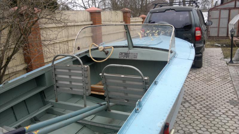

RomanKomi сказал(а):
... родные спинки я не видел ни вживую, ни в сети...
...На данный момент главный вопрос - какие использовать заклепки? Подойдет ли, например, вытяжная 5мм Ал-Ал или брать нерж-нерж и не перживать?
Вот тебе спинки(с извинениями автору фото естесьно :yes: ):
А клепки я б поставил нерж., чтоб не думалось ;)

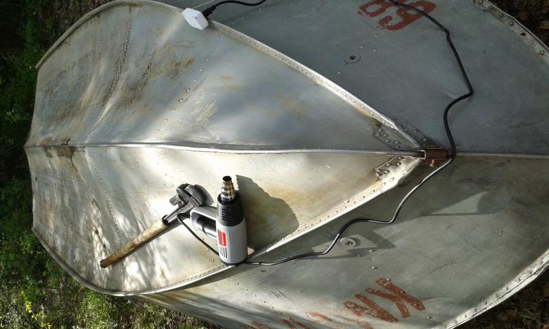

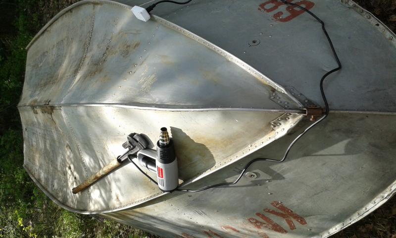

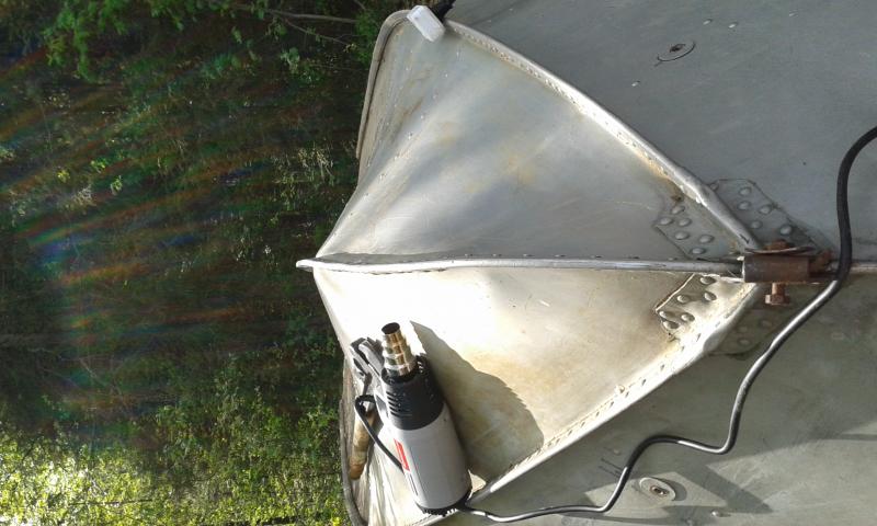

С помощью строительного фена, непереводимых выражений на великом и могучем и газового ключа с прикрученной к рукоятке трубой за 2 часа удалось без трещин и разрывов выпрямить сочленение киля и форштевня. Внимание, вопрос знатокам - изгибы катастрофические или ничего страшного? Заранее благодарен за ответы.
3 916
Re:
Эта часть корпуса не участвует в глиссировании Роман по этому не критично.
