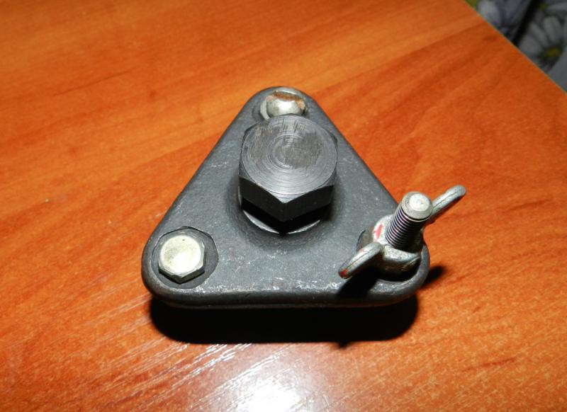

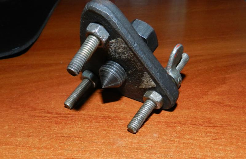

Съёмник за 800 рублей? Да моя жаба ещё контрольный выстрел сделает. Его делать 30 мин.,пластинка, кусок трубы ,болт с гайкой,сварить,просверлить. Токарника не было,так и делал.

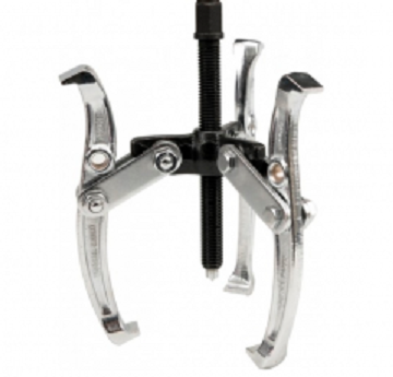

Вот проблема то :? Одолжите или уж купите подходящий универсальный трёхлапчатый съёмник. Аналогичные самодельные использовали на Вихре при "приварке" конусов маховика и к/вала.

Подобный съёмник есть, попробую болты вкрутить в маховик и за них зацепиться лапами съёмника.

Костя, работает съемник просто: три винта по углам пластины ввинчиваешь в резьбовые отверстия маховика, а центральным винтом упираешься в КВ и стаскиваешь маховик.

Сергей, спасибо! Я так и подумал, сбили столку фотография съёмника в интернет магазине и предложение воспользоваться трёхлапым съёмником. Думал, как они имея разный принцип могут снять одн и тот же маховик. Потом посмотрел на фотографию маховика и понял как приладить трёхлапый.
А ваш вообще прост, надо попробовать сделать самому! Спасибо огромное!

Кстати, автомобильными съемниками, бывало, калечили маховики: съемник цепляется за края маховика и при большом усилии загибает края вверх, а средина маховика как бы вдавливается. несильно, конечно, но маховику приходит пушистый северный зверек. так что аккуратно и без фанатизма, используй ВД-шку или керосин. а при установке маховика смазывай конус графитом.

Для сьема маховика вместо сьемника лучше иметь хороший медный молоток и товарища .поздоровей :yes: и все произойдет безболезненно и намного быстрей :)
в цвет мет уже целиком не берут?
насчёт 3-х лапого аналогично. sergey081965 всё подробно описал. +1

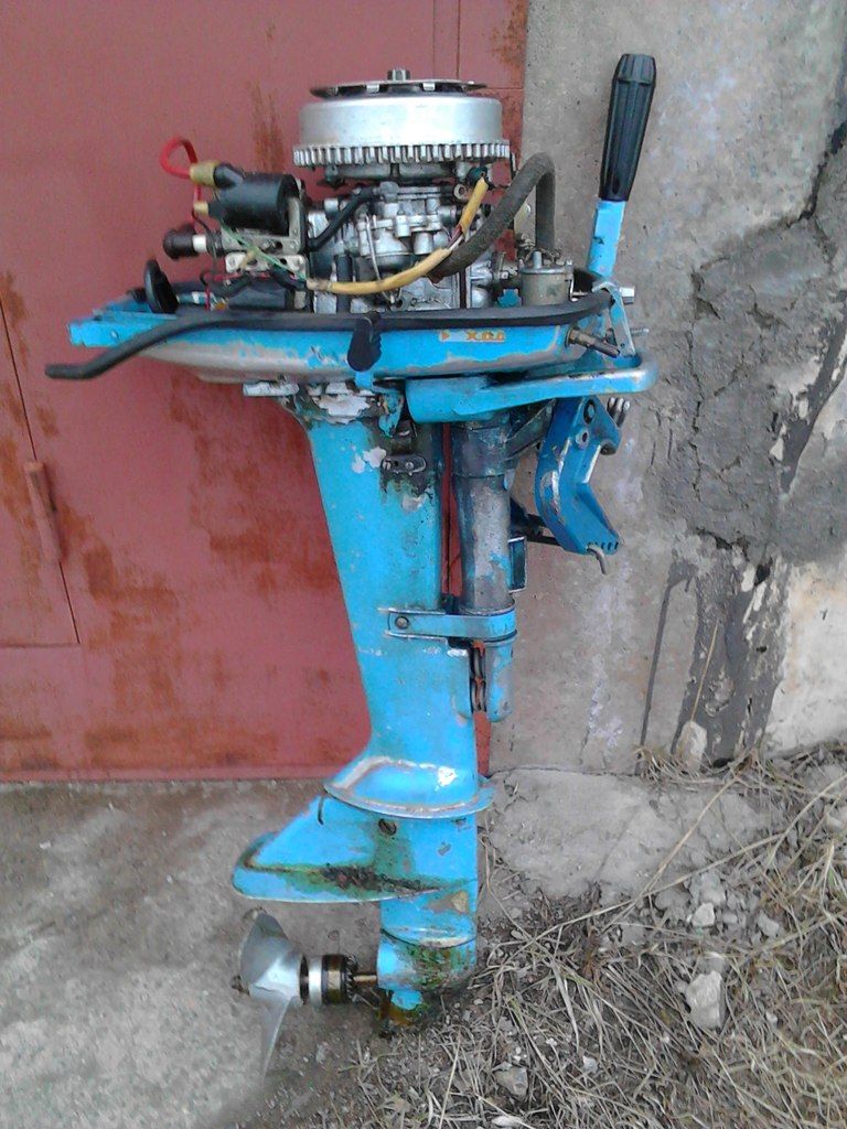

Вот фотография пациента:
10 097
1 476
Вид,как с войны пришёл :hahaha:

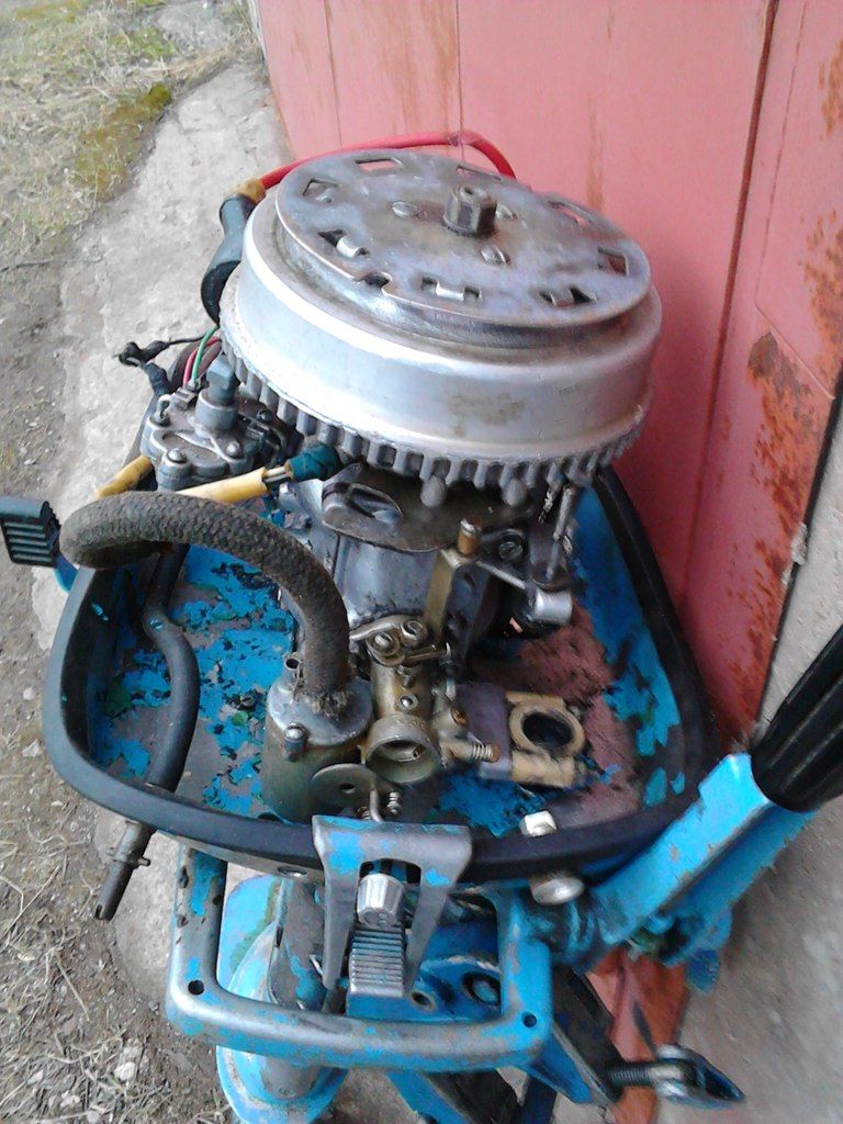

Видок тот ещё, спору нет. Буду обдиоать да красить.

Но сначала переберу

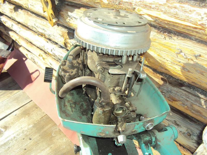

Во чудо,внутри всё отлично,ничего не менял,даже сальники целые,нормально теперь жужжит :)
