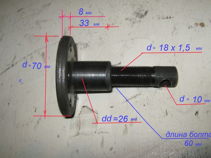

anubissk сказал(а):
Не ожидал, что будет столько энтузиазма :) Все огромное спасибо за советы и ссылки! Но съёмника нет в наличии в этих двух конторах :(
Может остался у кого, например банки с компотом открывать ?:)
---- Обратись к токарю -- цена вопроса невелика .. Пользуюсь много лет для ПЛМ , снегохов простой конструкцией .. Снимал любые - в случае чего -- делал "натяг" на ночь , в крайнем случае аккуратненько по винту натяжному молоточком . Ну и фото ...
anubissk
16.04.2015
423
Щербинка
Костя
Воронеж-М, Адмирал 340S
Evinrude 15, Нептун-23
нордик301 сказал(а):
А точно муфта 26мм? Я мерил расстояние о центра махвика до центра болта, получилось 25 мм.
Но в целом идея ясна, спасибо!
