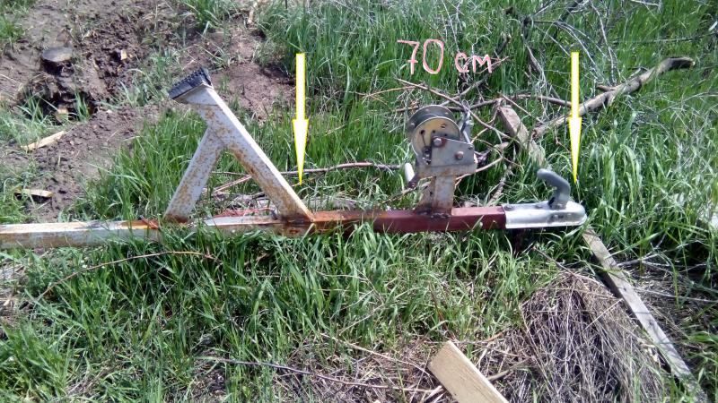

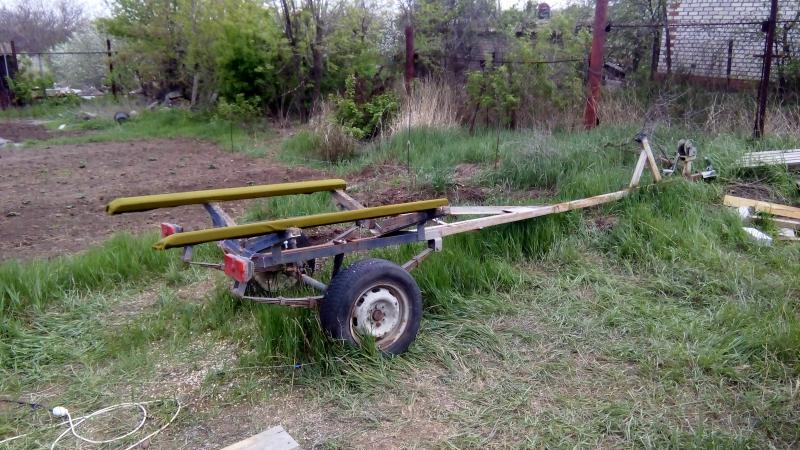

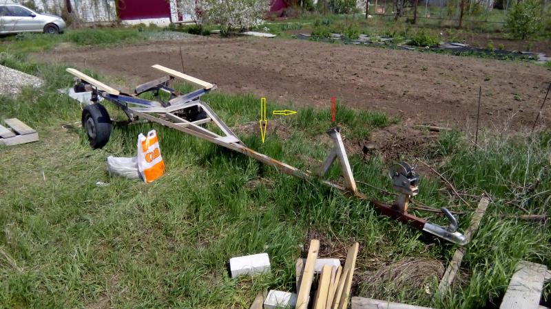

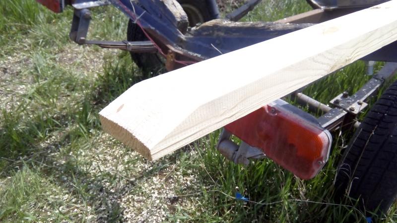

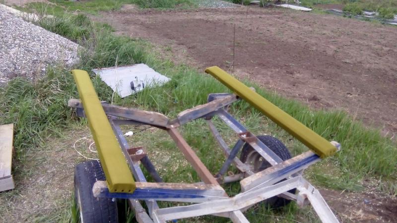

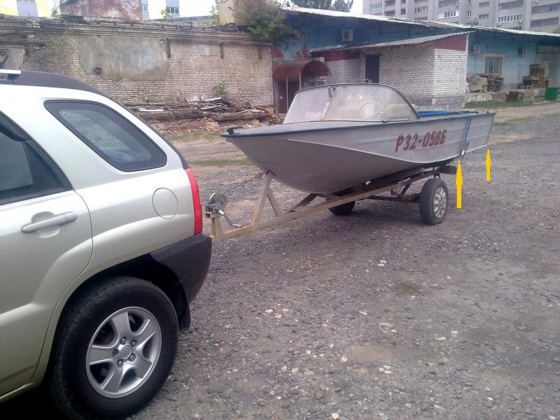

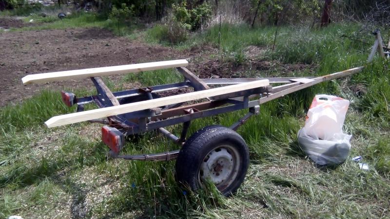

Забыл рассказать про переделку прицепа.
Сделали как смогли,ломали голову,читали форумы,но результат получился просто отличный.
Проблема была в том, что лодку покупал с гибридным прицепом(спарка завода с самоделкой),типа универсальный и под пвх и под люминьки,как мне прежний хозяин сказал..Он под Днепр оказался короткий,т.е. корма висела в воздухе,вернее целый 1м20см. Мотор уж очень не хотелось навешивать,когда опоры под транцем нет.
Что сделали в итоге. Удлинили на 80 см дышло,соответственно все опорные точки и лебедка были перенесены вперед,сзади вынесли ложементы на 50см.
Получилось очень круто,лодка легла ровно,угол наклона ложемента вымерили мм в мм :pardon:
Итог такой,прицеп стал длинным,по дачным тропам просто так уже не проехать,приходилось заносить руками иногда. Сзади опора под транец капитальная,игры ложементов нет,вынос получился около 10см,где-то просчитались.
Прогиба от напруги нет,по крайней мере не пружинит и не играет.
Осталось покрасить и брызговики приколхозить.
