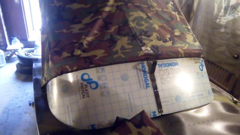

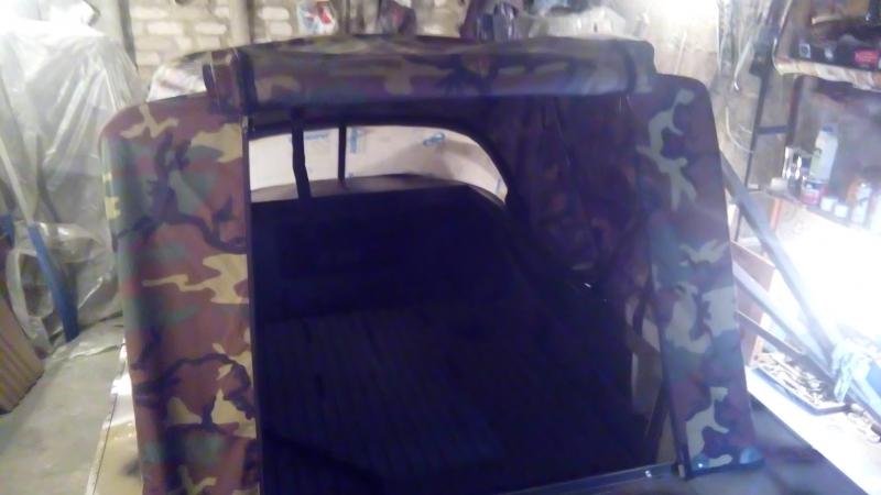

Друг пофотал мое детиЩе и скинул, ну да ладно, хотел показать уже готовый результат, пока что вот так...
Сильно не пинайте,работы проделано много, осталось только слани застелить, двиг к ДУ подключить, да прицеп слегка доработать, поставить фару, кое что из эл. оборудования.
Обновление полное, от покраски до весел :D

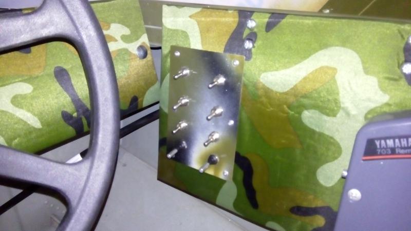

Это еще не конец..На подходе уже скоро панель с тумблерочками,рулем и всякой мелочевкой,привальный брус,седла оставил родные,в камуфляж перетянули только,диван задний тоже сделал,уголки насверлю и встанет.
И кто сказал что камуфляж для бракушей :lol:

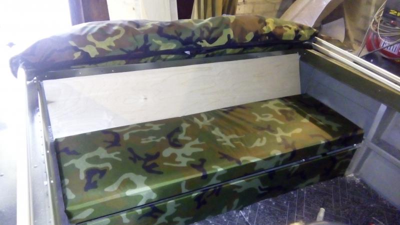

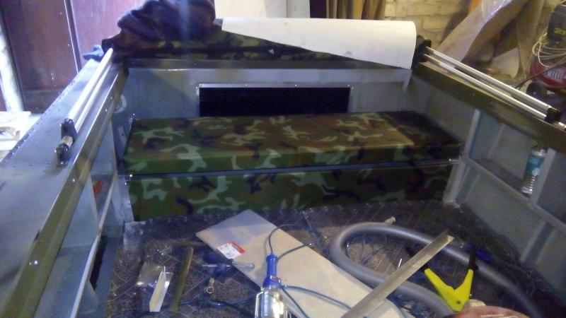

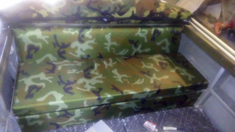

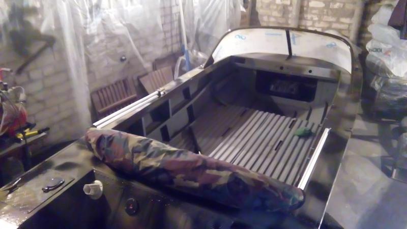

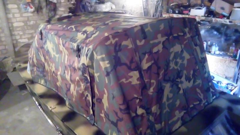

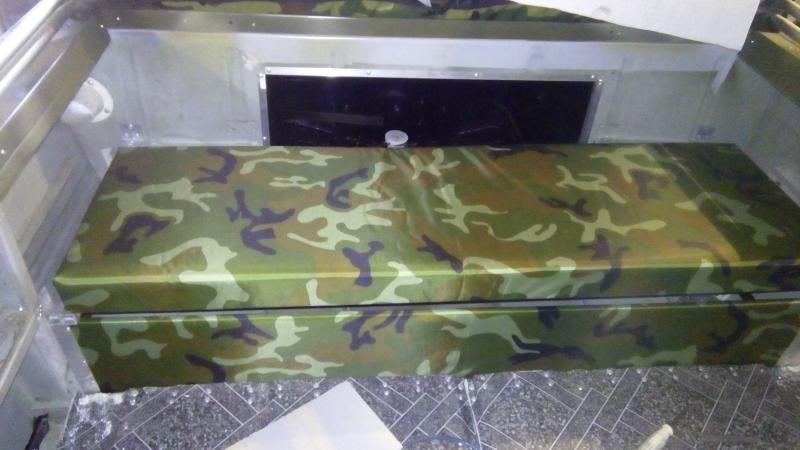

Подошла к концу работа над задним диваном-рундуком. Материал:Фанера 10мм для спинки,фанера 20мм для сидушки, пара профилей из цвет мета, пара уголков и мануалы.
Цветовая гамма камуфляж, в тон с тентом и приборной панелью,передние сиденья родные из такого-же материала.
выбрал 50 мм.Поролон 50мм.
Места под ним получилось гора,прячь спас средства,всякий хлам.
3 дня гемора после работы по 3 часа. Себестоимость 2000 рубликов.
  • 41,7 КБ Просмотры: 2 139

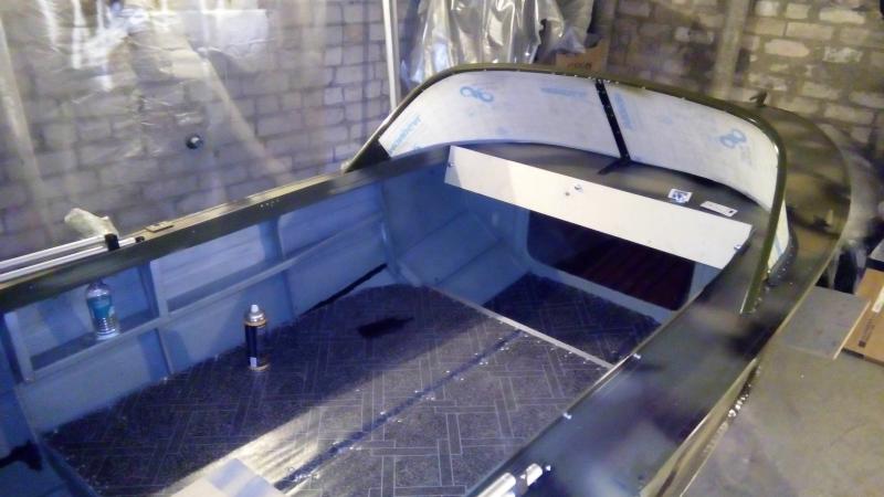

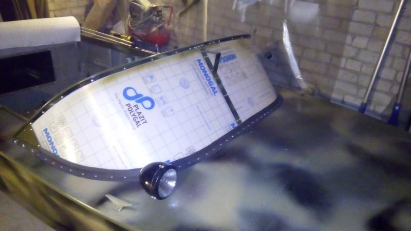

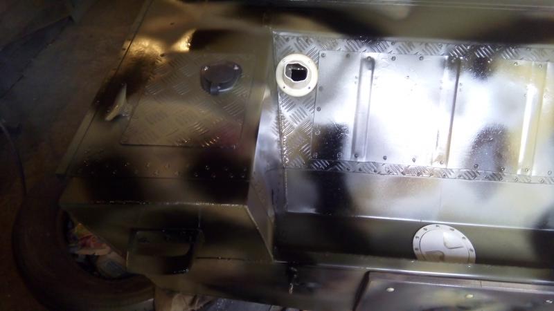

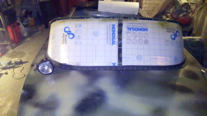

Поставил фару-прожектор.
Досталась от деда с прога4.
Прикинул приборку,пока без дырок,просто наметки.

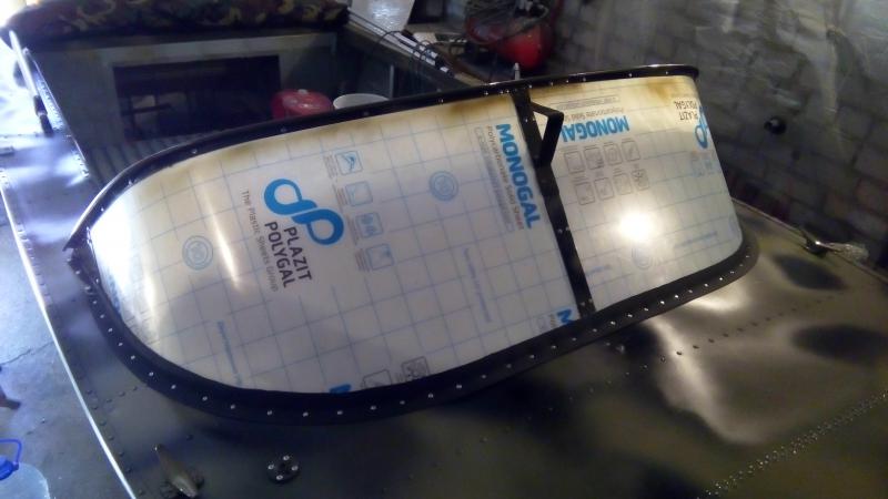

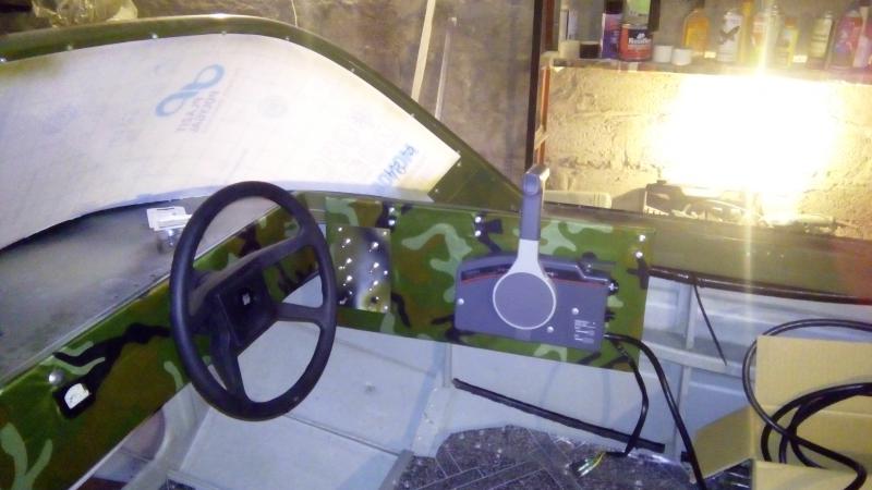

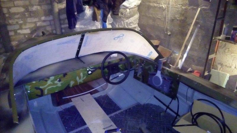

Вот и подошел к концу ремонт и восстановление Днепра. На этой неделе навешиваю свою 30ку,буду обкатывать.
Станция еще не стоит, так что пока что на прицепе.
Троса газ/реверс оставил комплектные-15фт.

Всё достойно: без максимализма и понтов - :good:
Но... Жень, линолеум на полу - не камильфо :nea:
Скользко мокрыми ногами: травматизм - будьте аккуратны с пассажирами :yes:
Евгений Николаевич
20.01.2015
458
21
г. Волгоград
Днепр( FishHunter34)
Yamaha 30 HWCS,Hidea 15
Re: Первые шпионские фотЫ,спешная подготовка к сезону!!
Да Сергей,это единственный момент, который я пропустил. Но все исправлю летом, газелевское покрытие напольное лежит уже в ожидании. Просто поторопился с полом, нужно было из гаража съезжать, а в наличии ничего другого не было! Пока что так поезжу, постелю на пол резиновую сетку-коврики. Там пола то пустого осталось чуть-чуть, за передними сиденьями и у меня под ногами.
За замечание спасибо! ;)
