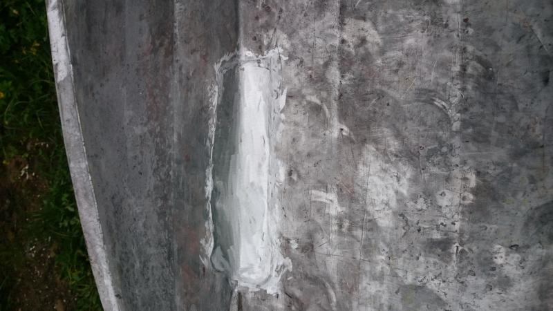

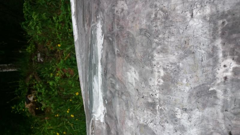

Вопрос: стоит ли мелкие вмятины автомобильной шпаклевкой.Если да то какой и будет ли на ней грунт держаться?Спасибо!
Не стОит.
Пожалуйста :D ....
з.ы. Фотки переворачивай, а то смотреть ужассссно неудобно :crazy:

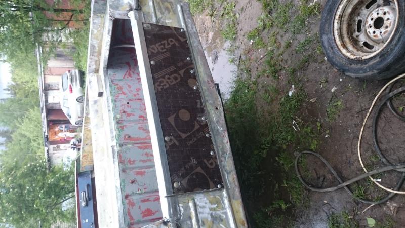

Оцените стяжку, этого достаточно?

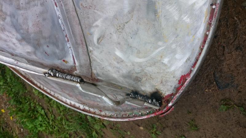

Начались небольшие сварочные работы

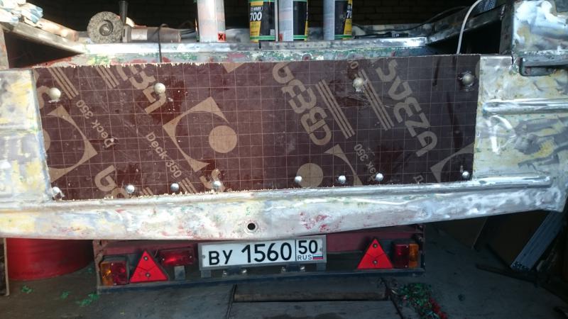

Забыл про переделанный транец

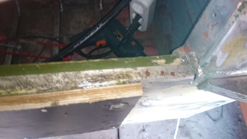

Рым грамотный, накладка на транец желательна из бакфанеры 5- 6мм..ламинат расслоится, там с обратной стороны еще есть закладная доска, тоже глянь ее, гниеет . По килю у меня накладка идет по всей длине сразу после форштевня заводская шириной 5 см. Нутрянка некрашена с 76 года, до сих пор нормально. Низ тоже заводской, а верх уже 3 года садолин прямо по зачищеному довольно презентабельно, несмотря на небрежное отношение.

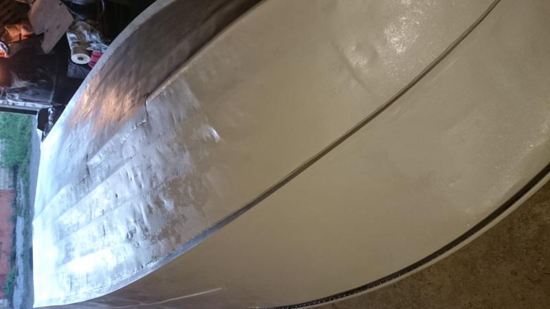

Тоже порекомендую выдавить кормовое отделение, я прям на телеге за час отстучал, аккуратно, ладошкой на ощупь снизу проверял куда стучать. Лодка радует теперь.

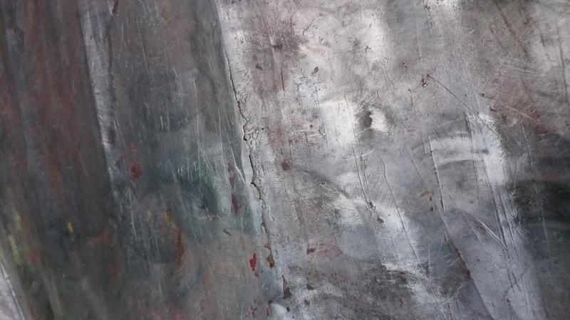

Закладню доску поменял! Я тоже хотел на весь киль накладку,но аргонщики цену залупили, поэтому пока так! Думал выдавить кормовое , но что то отчкова, трещины не пойдут?

Я чет тоже очковал, но глядя на "плуг" но днищу и сравнивая с батиным крымом в ходкости довел свой до ума, в общемто довольноьварварским способом, но это сработало. Взял ножку от стола деревяного, немного стоптаную), и молотком по ней отстучал. Сначала снизу приценился, и от бортов к килю поочередно деки между стрингерами прошелся. Примерно как чеканка, сначала ровняешь глубокие локальные вмятины, затем деку по центру начинаешь тянуть с постепенным расхождением, одновременно ладонью, через 5-10 ударов на ощупь контролируешь деформации, куда стукнуть посильнее, где достаточно. В итоге получаются слегка! на ощупь, ибо сверху не заметно, выдавленые продольные "пузыри" меж стрингерами по всей длине кормового отсека, стрингеры умышленно не трогал, места сварки там, вот они и могут трескаться.

Понятно!Думаю в августе с отцом попробую,он в Астраханской области живет кое какой опыт есть!

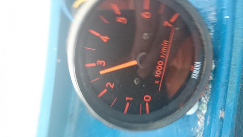

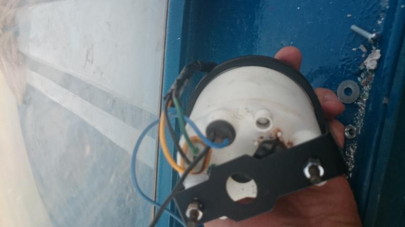

Провел на праздники испытания на праздники! Нужна помощь!? лодка крым, мотор ямаха 30 на полном газу скорость 42 км/ч на тахометре до 3000 тысяч не доходит, может я что-то не так смотрю по делениям? Должно же 4500 оборотов показывать?
neherta
13.12.2013
3 707
562
Костромская обл.
ОКА 4
ХОНДА20
Думаю не так подключен. Умножай на 2. Т.е. будет 5400.
Алексей938
02.02.2015
Кубинка
крым
ямаха 30
К машинке подключал провода по цветам!
neherta
13.12.2013
3 707
562
Костромская обл.
ОКА 4
ХОНДА20
Может на самом тахометре есть какойто переключатель?
Алексей938
02.02.2015
Кубинка
крым
ямаха 30
Да смотрел вроде-бы нечего нет, надо еще внимательно посмотреть!
Алексей938
02.02.2015
Кубинка
крым
ямаха 30
Я правда еще два проводка, которые отвечают за подсветку не подключил, но думаю на это не влияет.
