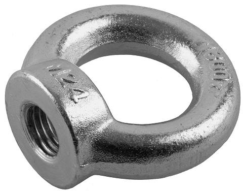

Изнутри подкладку 100х100мм. из куска листовой нержи 2мм. согнутой углом под профиль форштевня, снаружи копию, по периметру насквозь 8мью нерж винтами Ф6мм. на герметик, по центру форштевня отверстие и рым-гайку из строймагаза на герметик - ФСЁ :pardon:

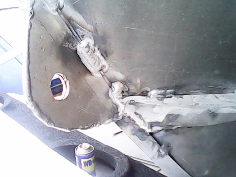

Re: Рым на КРЫМ нужен совет

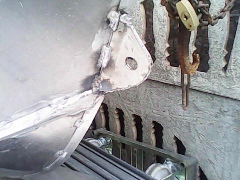

Вот так я вварил рым

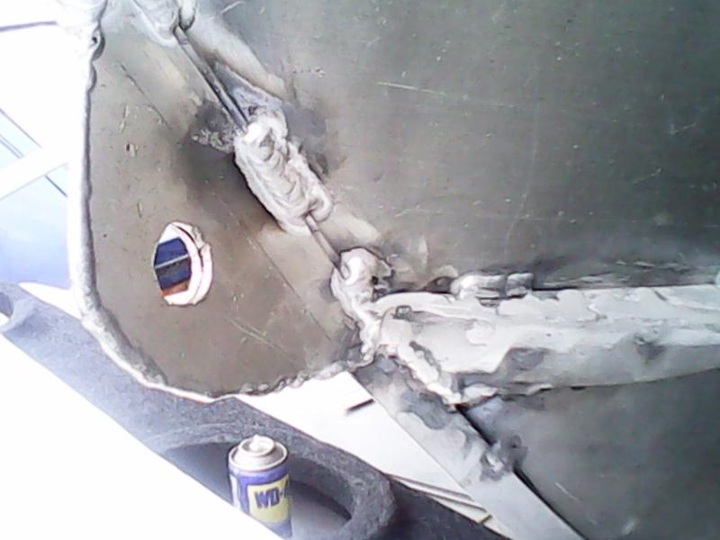

Еще
в это ухо ещё вставить кольцо
Саш, а почему не сплошным швом к форштевню? ИМХО при боковой нагрузке не совсем надежно будет :?
Дим, это маленькая лодка-таймень 350 Игоря Седельникова,думал так просто,вытаскивать на берег,да и металл на ушах 2мм.
905
Аааа... понял :)

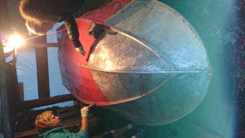

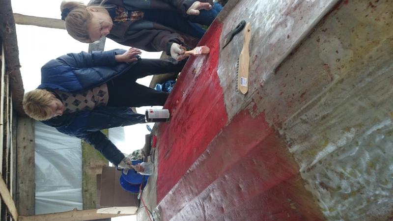

Обновление крыма! На лодке 4 слоя краски
Алексей938
02.02.2015
Кубинка
крым
ямаха 30

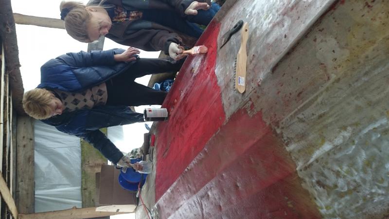

Снимали боди 700

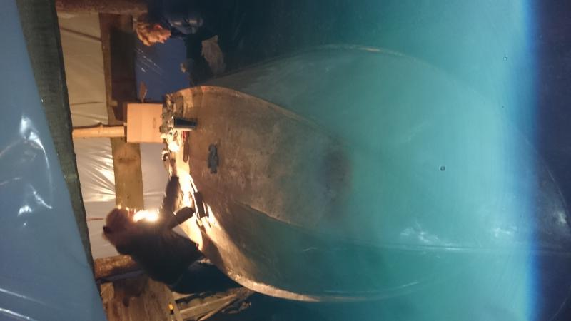

Еще фото

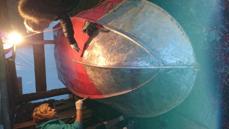

Еще

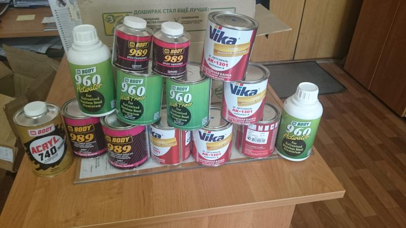

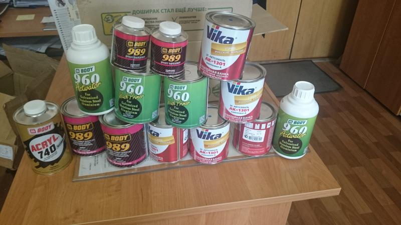

Купил для покраске! Подскажите подробную последовательность, кто уже красил этим арсеналом!?
