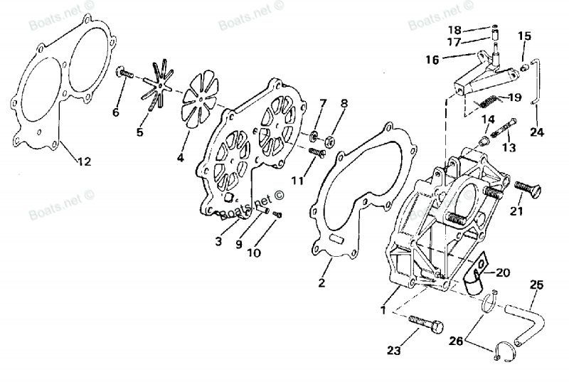

Уважаемые Форумчане! Подскажите в решении. Имею Evinrude BE20SREDA 1996 года и катер "Серебрянка" с полу рубкой весом 190 кг. С одним наездником идет 34 км в час, при загрузке в 350 кг скорость 30 км в час. Винт с 13 шагом. Вот прикупил карбюратор 30 л/сил. Подскажите что необходимо сделать для увеличения мощности. Двигатели 20-26-30 л/сил полностью идентичные или я ошибаюсь?

Кубатура у Джонов/Эвинов 20-35л.с. одна и та же=521сс. В лепестках разницы не замечал, в углах опережения то же, остаётся карб . Если карб от 30ки ужЕ есть, то по мануалу регулируй карб, проверяй на всякий случай угол зажигания и вперёд :yes:
з.ы. Не забудь расточИть окно на крышке клапанов, а то от карба толку не будет :)

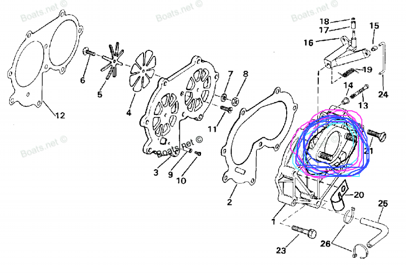

Это ещё где?

Проточить, в размер диаметра диффузора карбюратора.[/quote] Но согласно мануалу эта часть подходит и к 20 и к 25 и к 30 и даже к 35
вот ссылка http://boatparts.cc/product_64044.html

Крышки на них одинаковые. По литью может и будут отличатся в зависимости от производителя. а так там больше нечего менять. Он дефлектоный и потому всеядный.
На старых моторах крышка клапанов имела своё отверстие по диаметру на 20ку или 30ку, был лишь узенький пропИл внИз вертикальный, выглядело забавно как замочная скважина :)
На более поздних моторах отверстие в крышке было одинаково большое, а в диффузор вкладывался пластиковый вкладыш для уменьшения. Как-то так по памяти :yes:

Нет, отверстия в крышке клапанов. Карб кстати возможно 25ки и 30ки разные, точно не скажу, посмотри на Ботс.нет партнамберы карбов, возможно и одинаковые, тогда только жиклёр.
