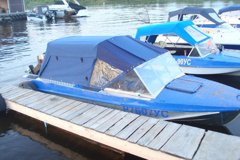

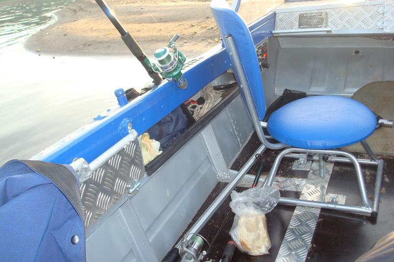

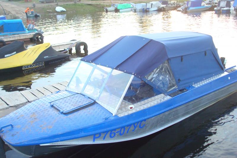

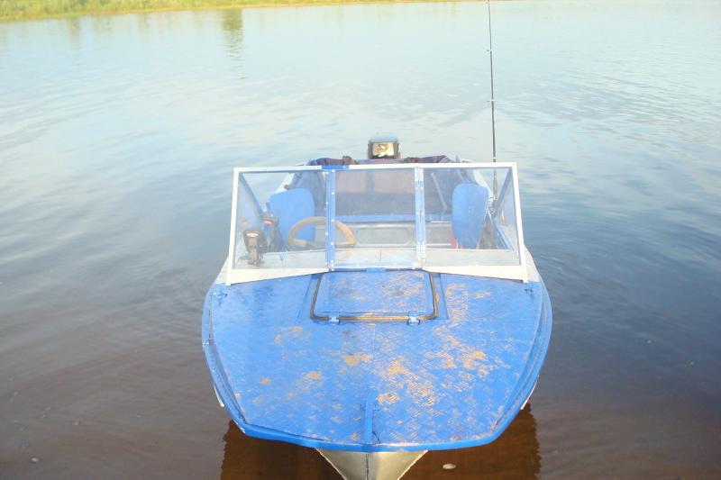

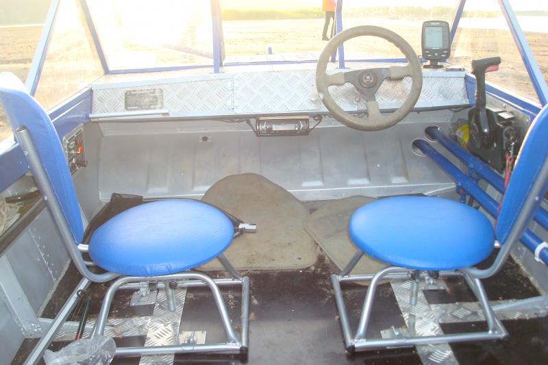

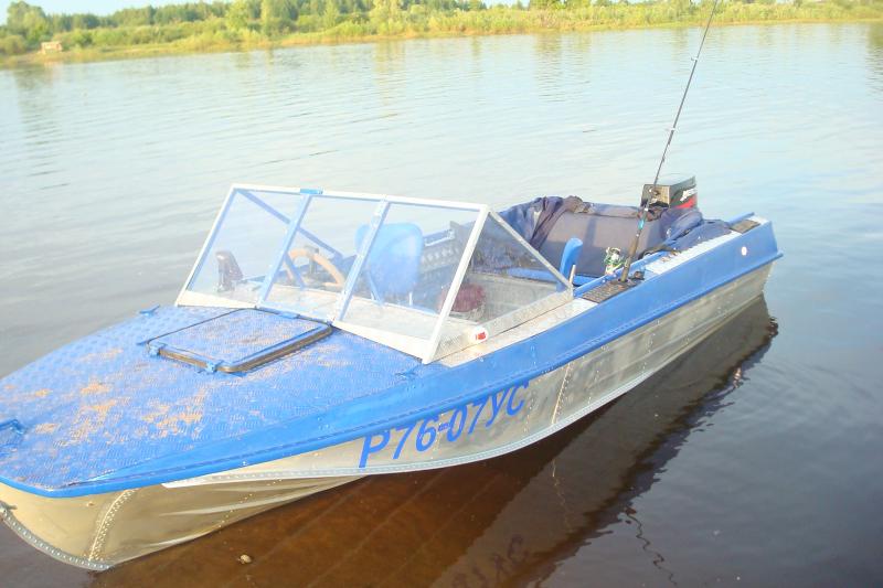

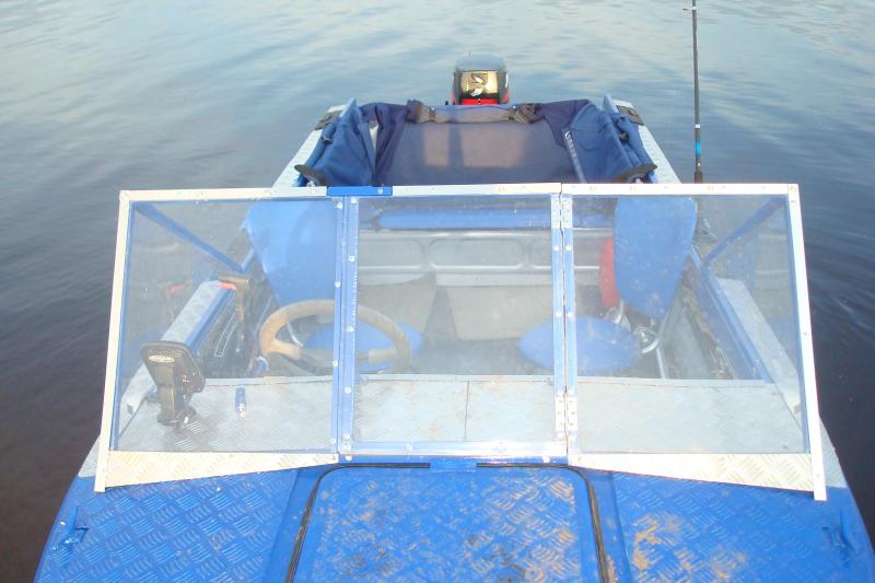

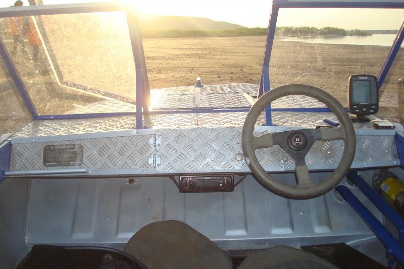

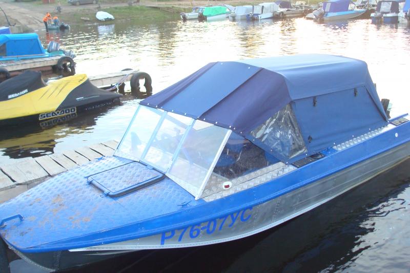

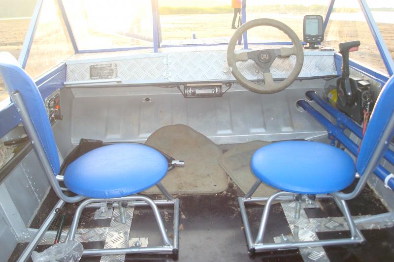

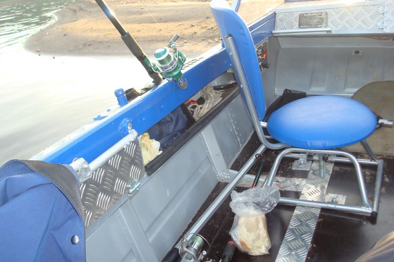

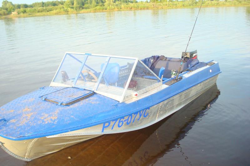

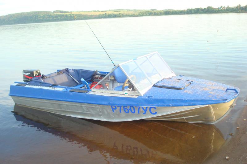

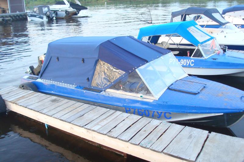

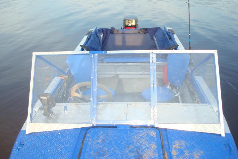

Всем привет. Давненько не писал, вот спустил лодочку на воду, погонзал маленько, впечатления какие то непонятные, вроде все нормуль, но что то смущает. Выставляю на суд фотки, сильно не пинайте, все делалось впервые, да еще и на скорую руку. Зимой думаю сделать работу над ошибками.

Вот!

Ну не знаю, что Вас смущает, по мне так, все отлично!

Да меня больше ходовые качества смущают, ну и по внешнему виду есть чуток, там щелка-тут косячок, ну да ладно, на воде не видно. :)

Поставил винт Солас 4Х10-2Х11, вдвоем с товарищем оба по 100кг+полный бак 24л+30л запас+мелочевка кг20-30, ну и понавесил я на нее вместе со сланями кг 50-60. По течению в хорошую погоду выход на глисс примерно 3 сек, обороты 5400, скорость примерно 40-50, потом скидываю до 5100-5200, понятно что скорость чуть падает и херачим дальше, против течения теже действия скорость 35-45. Про скорость говорю на глаз, позже померяю жпсом. Как считаете, нормальные показатели? Напомню мотор Мерк-30, 2Т. Расход не мерял, но за 3 часа искатали бак 24л полностью. В комплекте еще был винт 3-х лопастной вроде как родной, пробовал его ставить, лодка ваще не едет, на глисс не выходит, и обороты набирает только 3500, дальше ни-ни. АКП относительно коля 2,5см, наклон вроде 3отв снизу.

Ну если сравнивать с моей, то скорости у меня похоже...,только разброс не такой большой))), по течению за 40 спокойно, против около 40...И по топливу, примерно так-же.

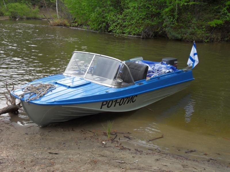

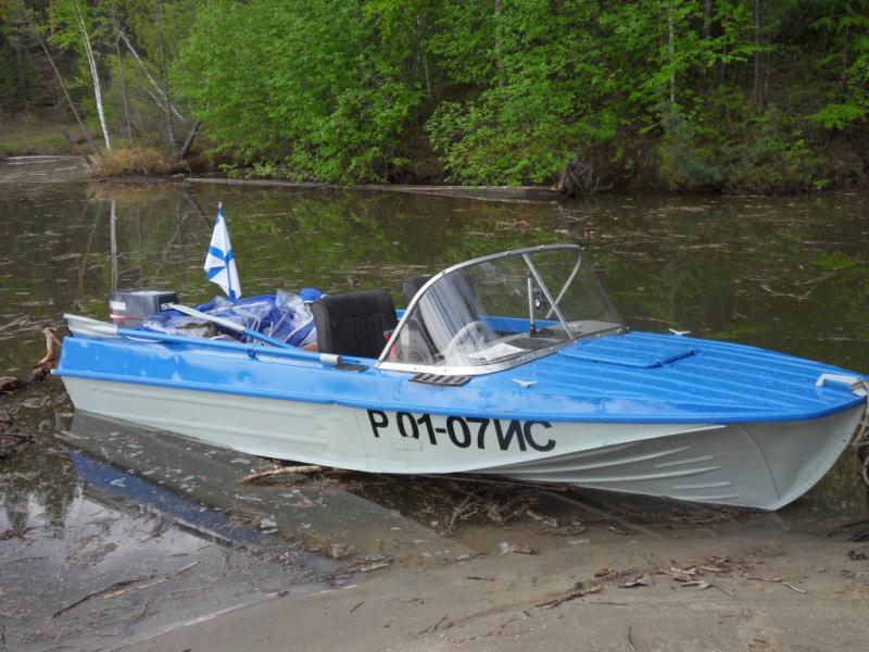

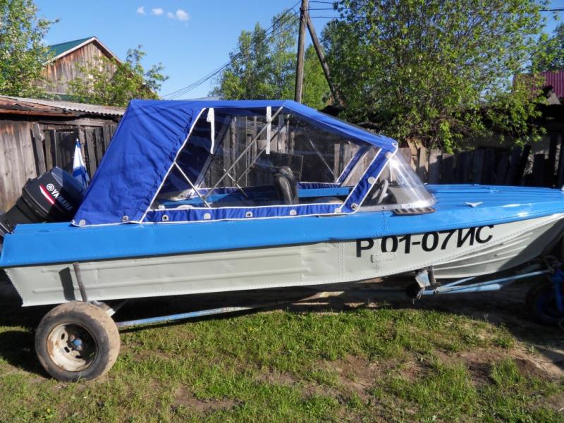

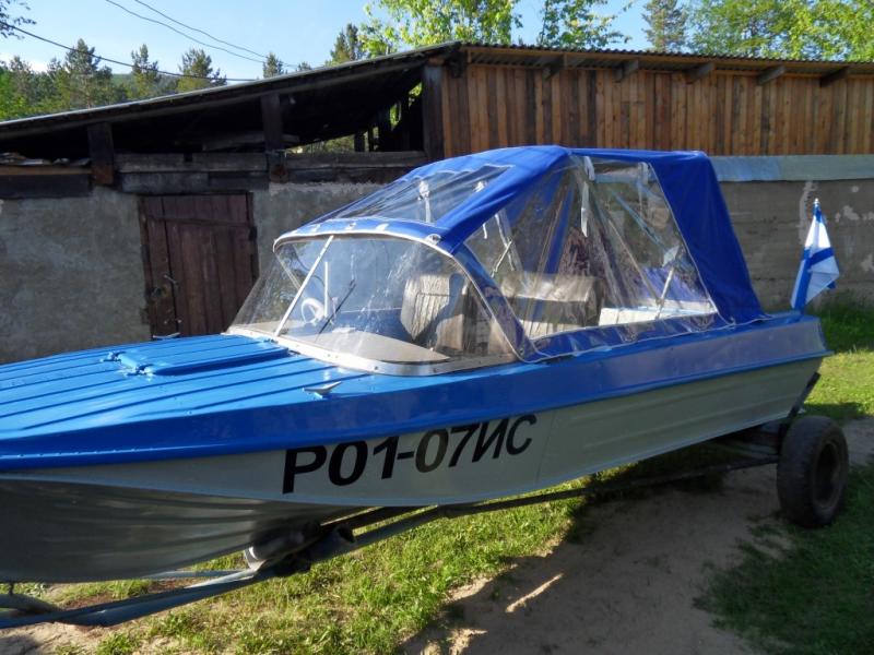

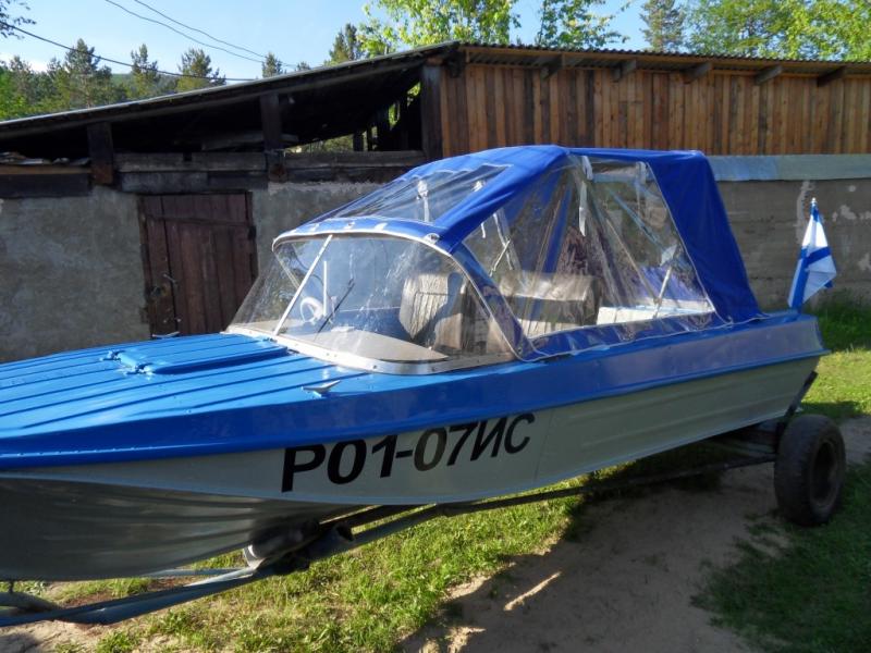

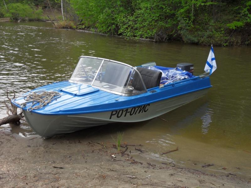

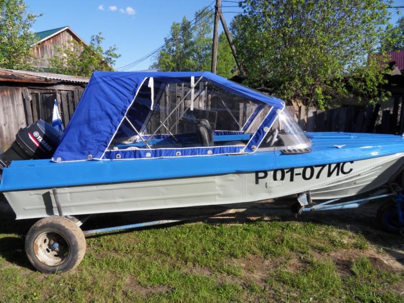

Привет вот решил выложить свое чудо как мог так и делал
  • 121,3 КБ Просмотры: 1 231

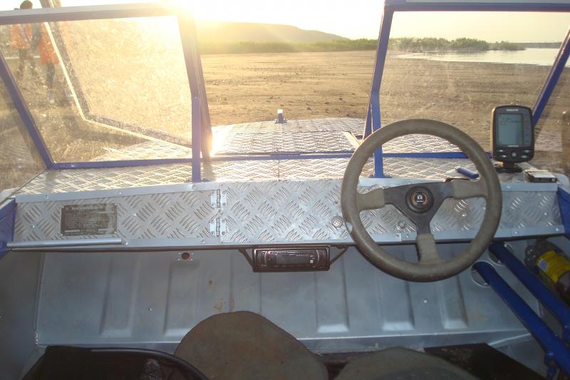

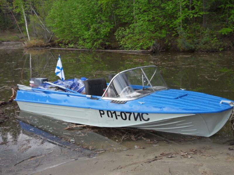

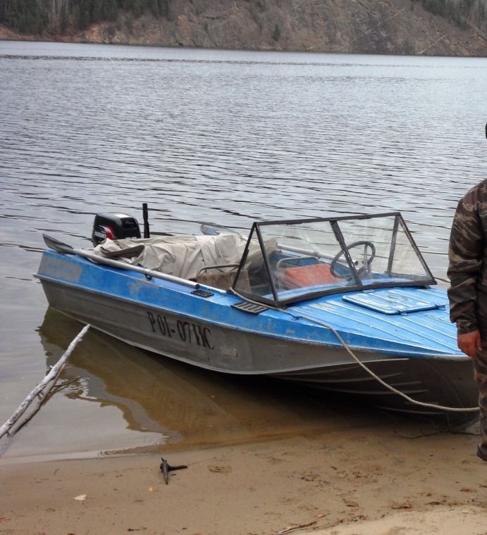

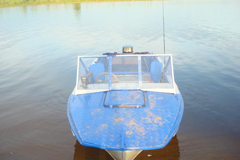

Позже выложу изменения внутри, что да как
  • 80,8 КБ Просмотры: 1 278
  • 76,5 КБ Просмотры: 1 289
  • 77,9 КБ Просмотры: 1 218
  • 105,9 КБ Просмотры: 1 226
kapitanssb
30.10.2014
649
МО,Серпухов
Кирилл, а как флагшток делали, фото можно поближе....

Хорошо сфотаю вылажу

Тент хороший! Мне такой посчитали, от 20 до 35 тысяч получается...

Ты про чей? Если про мой, то да, неплохой, мне тоже нравится. Он мне с лодкой достался, только пришлось переделать под мою рамку стекла и отвалить 6000р. Паренек который шьет их говорит цена на данный момент такого тента 28000р.

Брал на лодке 44 в прошлом году зимой по цене примерно рублей 12, когда поставил смотриться хорошо но можно было бока сделать на половину прозрачными, он сделан почему то гораздо больше чем родной, по высоте, дуги родные, очень удобно ходишь почти что во весь рост. Получился очень сухой, ехал в дождь было непривычно ни где не дует и не льет, до него был родной(до сих пор живой еще) просто захотелось чего то нового.
