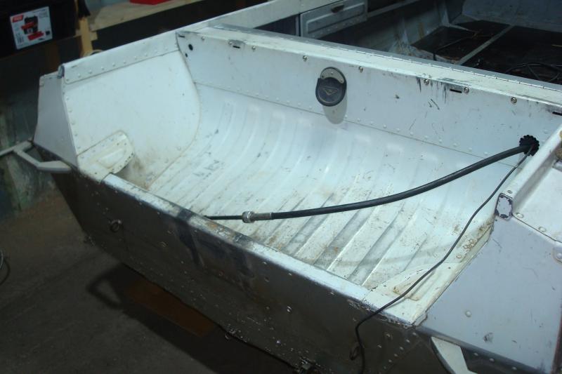

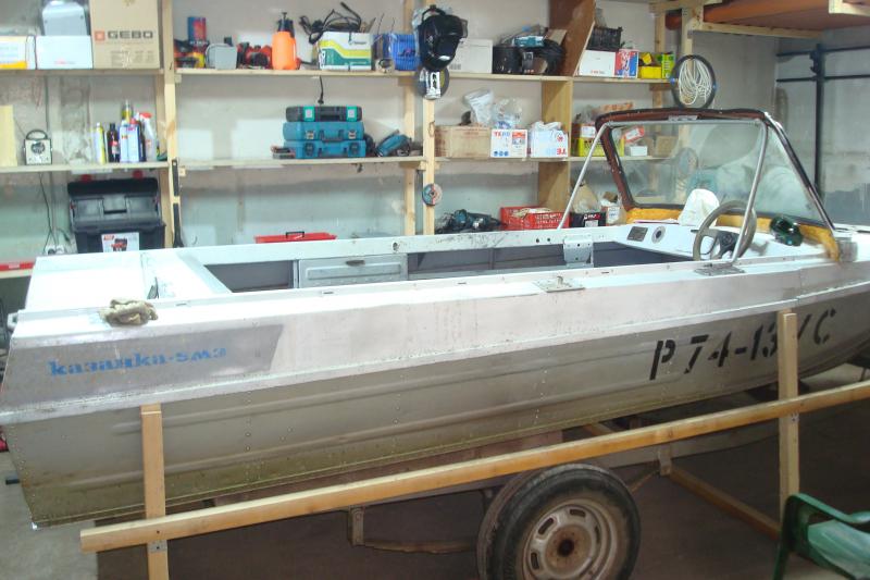

Привет уважаемым форумчанам!!! Сбылась мечта идиота :D прикупил Казанку-5М3. Рад до зеленых соплей потому как это мое первое судно, поэтому прошу сильно не пинать, если что то не так назову, ну или вообще что нибудь накосячю! :roll: Вот такую я ее забрал, планов громадье, не знаю за что и взяться!

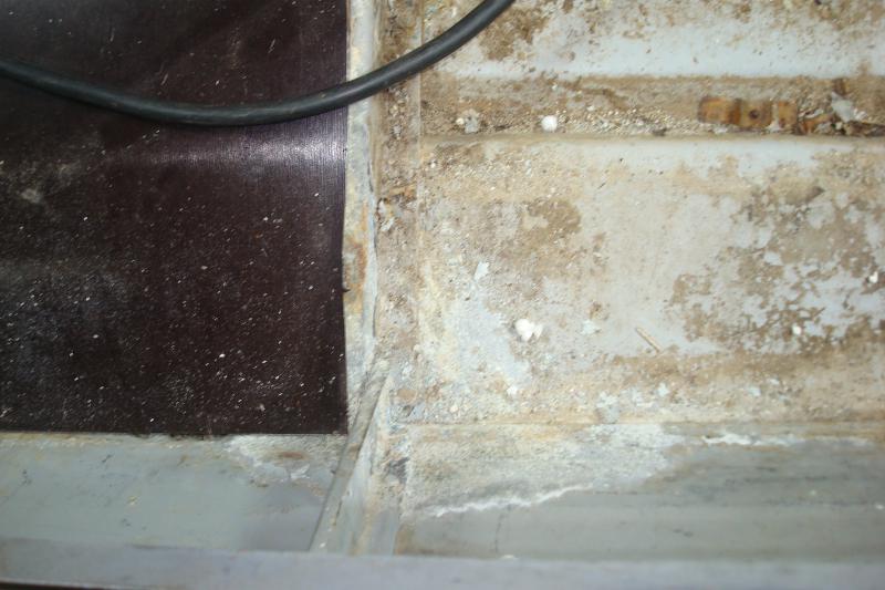

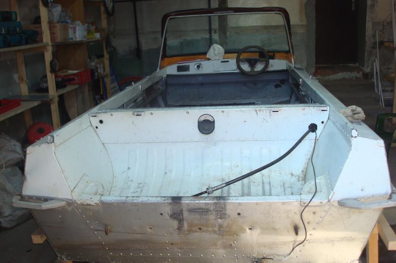

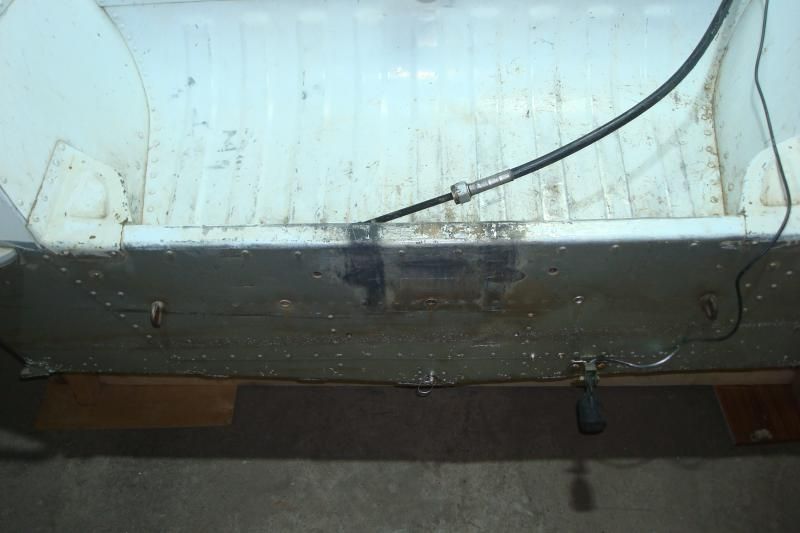

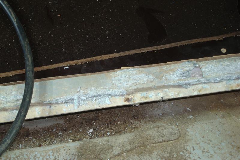

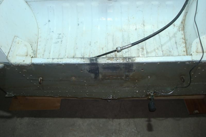

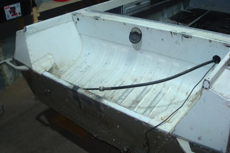

Планирую стекло с калиткой, покрасить палубу и усилить рифленкой1.5, низ трогать нехочу он вроде как не крашеный, хочу только полирнуть от всяких там маленьких наростиков(не или высолов каких то). Внутри немного переделать задние сидушки (передних мне вообще не досталось, вернее достался складной матерчатый стульчик), ну и покрасить само собой. Так вот вопрос: чем обработать такую ядреную коррозию в районе днища?

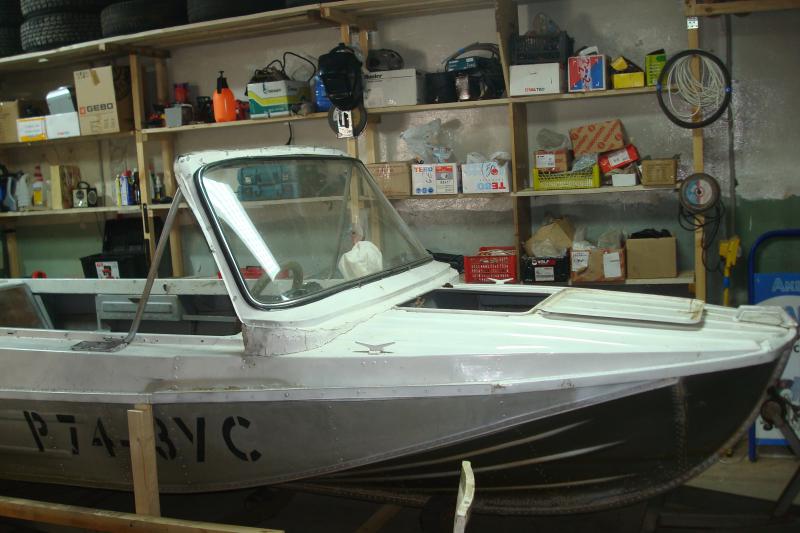

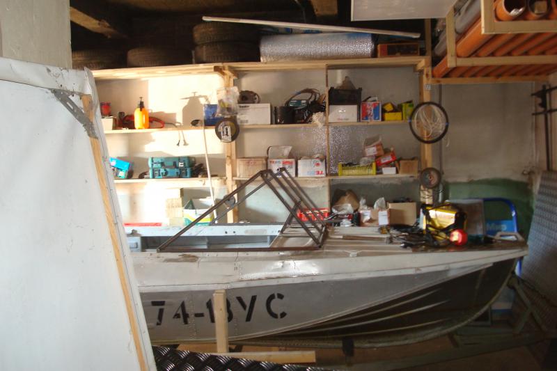

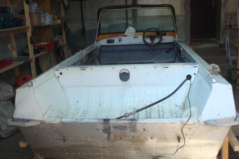

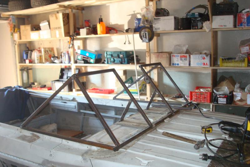

Сегодня сваяли рамку стекла, скоро выставлю на суд форумчан.

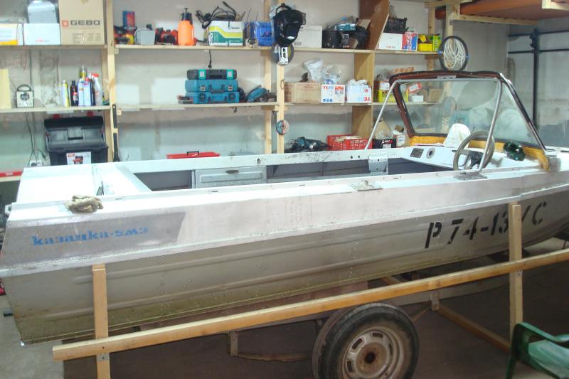

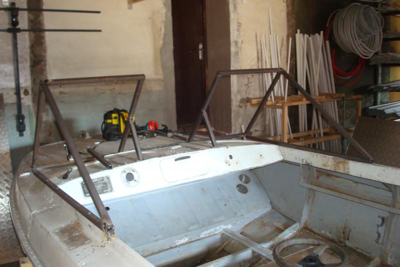

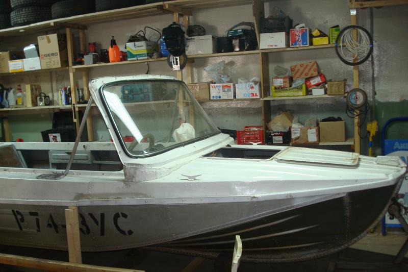

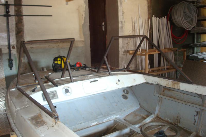

Спасибо всем за поздравления!Вот такая получилась рамка, вроде нормально, крепкая, вообщем мне нравится. :)

мммдяяяяя...зачем то чернухи налепил...тогда уж и петли на калитку приваривай...

Не петли будут на саморезах из нержавейки :) , сами петли тоже нержавейка. Эконом вариант ёптеть. А что, совсем страшно выглядит?

хорошо прокрасить,чтоб ржа не выступала...а контур стекла неплох...только нижний профиль надо было по палубе выгибать,щели...

Красить хочу порошком. Щели перекрою рифленкой, не видно будет, не стал ничего гнуть, чтоб потом с остеклением гемора не было, вернее с окарбоначиванием :) .

Вот тоже самое бы только из алюминиевой трубы и было бы просто МЕГАсупер. Никаких проблем с окарбоначиванием не возникнет

Ну где взять то ее, ал.трубу, да и варить ее потом как то надо, а профтруба под рукой, почти халявная. Я спросил у человека который варит ал., скока будет стоить сварить нечто подобное, так он зарядил примерно 5т.р.,+ал. труба, проще купить готовую рамку за 15 рубасов, а так мне это обошлось в литр водочки и отлично проведенный вечер с друзьями.

С точки зрения экономии - да. Так гораздо проще. Но блин, чернь. А с другой стороны ну поржавеет она через три-четыре года зачимтишь покрасишь да дальше в путь. Вес. Да сколько там того веса? Наскорость не повлияет)))
А люминь где взять? У вас нет ни касторамы ни оби ни леруа? Варить его нах не надо, вытяжными клепками склепал да и делов то. Я пока две рамки сделал люминивых бюджет вместе со стеклом 3-4 тыры.

Дак вот и я так же думаю, заржавеет(хотя в принципе не должна) выкину нах, ну или куплю новую. А леруа, оби, касторама, у нас даже в столице (Ижевск) таких названий многие не слышали :D , вот так и живем.

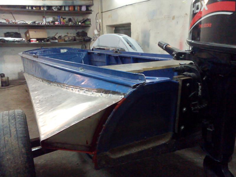

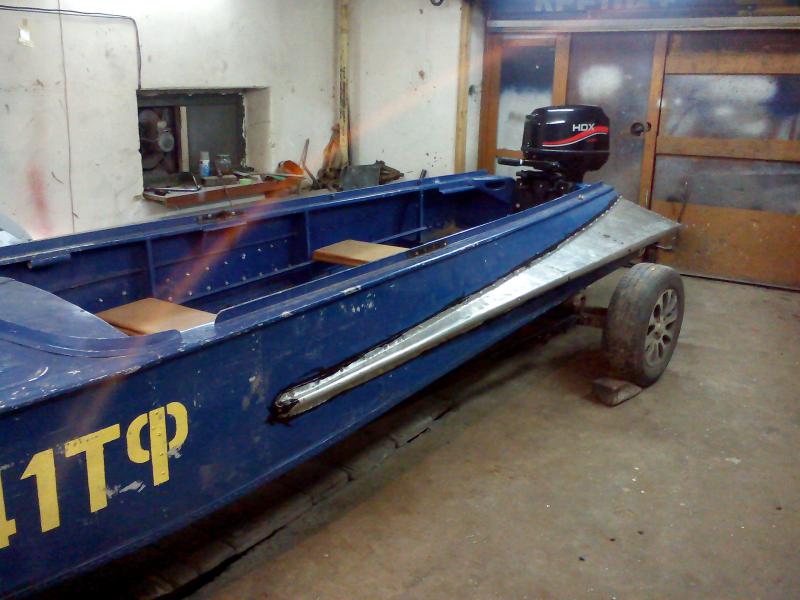

Ну чтоб быть не голословным,слепил були, и приляпал к лодке, винтами обычными, до этого тоже обычные были ржавые, болгаркой только спелил , а дюралю хоть бы хны.
