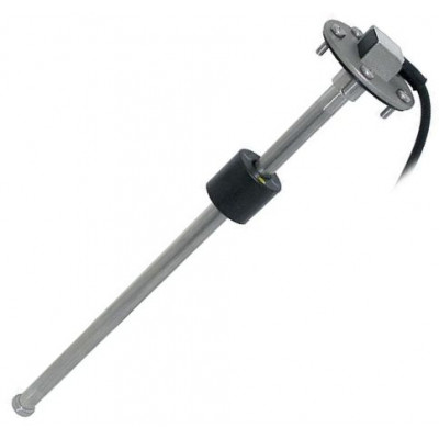

Купил наконец-то датчик топлива и подключил сегодня-показывает все верно. Исходя из информации от андрей45 рискнул купить на 0-190 ом. и не ошибся! Итак,подтверждаю- при подаче минуса на прибор на клемму датчика если показывает пустой бак-нужно брать датчик на 0-190 Ом !

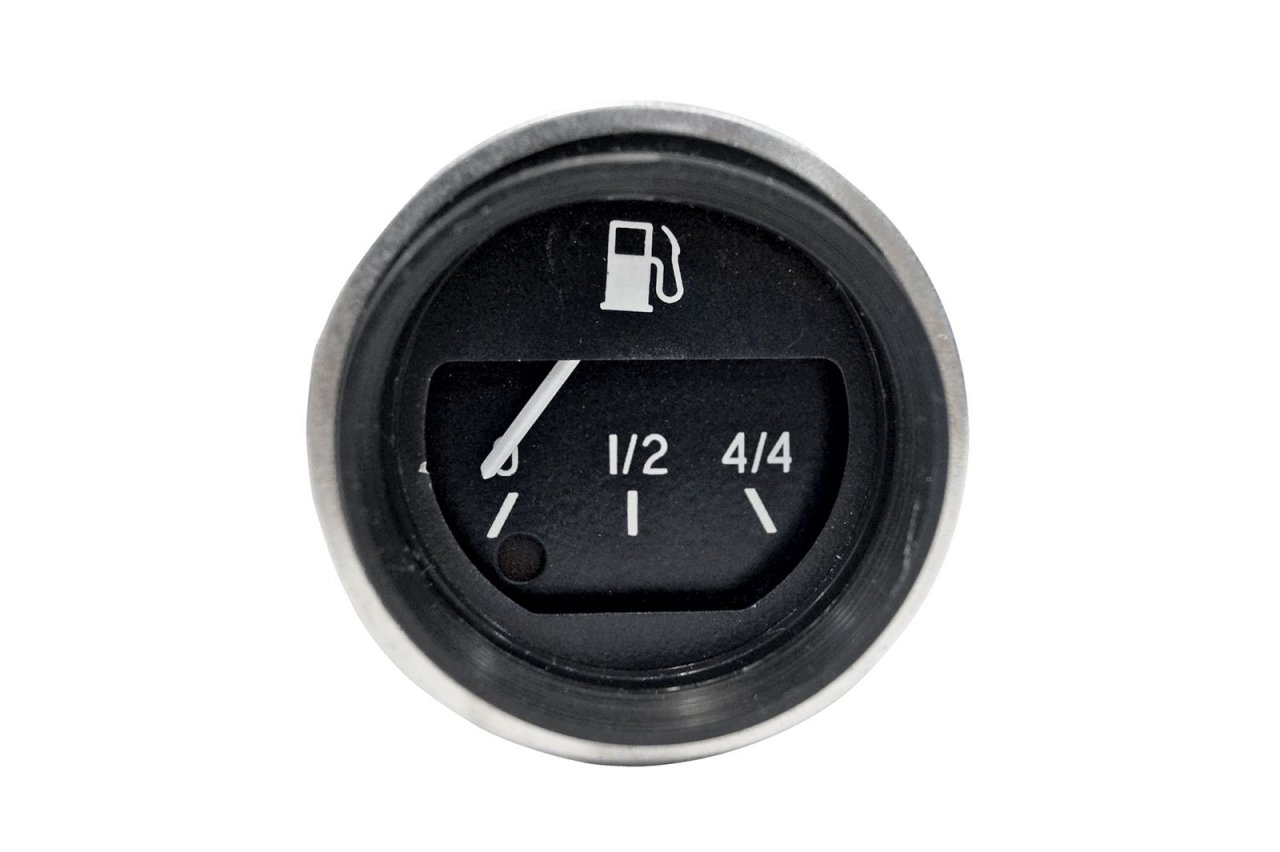

Есть вопрос к то в теме: имется прибор ВАЗовский, можно ли его подружить с датчиком 0-190Ом, будет прибор показывать правильно или так от фонаря? И вообще у Вазовского какое то сопротивление имеется, с каким будет работать корректно, кроме родного рычажного, на сколько Ом надо?

Как это? У ваза прибора сопратевления с датчиком с али 0-190Ом соотвествует?
0-199Ом это евростандарт, 230-70 -америкосовский....
Угадай по какому стандарту автоВаз штампует?

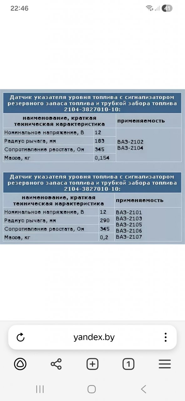

Рабочие значения сопротивления такие:
315–345 Ом — пустой бак,
108–128 Ом — примерно половина,
60–75 Ом — полный.
С гугла ваз 2106

Значит наоборот 250-70 к Вазу подходит...

У ваза 0-345
У китая 0-190 при том ноль это пустой
