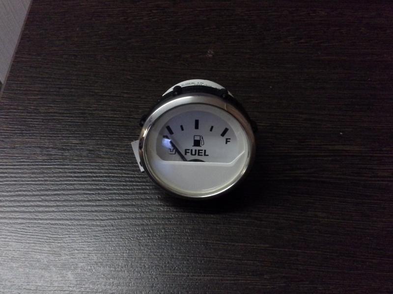

Похожая проблема.
Имею указатель уровня топлива,достался вместе с лодкой. Нужно только докупить датчик в бак. Но как узнать на сколько Ом брать датчик? На приборе есть надпись Made in USA. Никаких данных на сколько Ом нету. Как проверить.? Прошу помощи!!! Help !!!!

Как я понял из интернета существуют европейский стандарт 0-190 ом и американский 240-33 Ом. Если прибор и датчик будут разных стандартов то будет показывать либо наоборот либо вобще показывать ничего не будет. Это понятно. Но КАК можно определить какого стандарта мой указатель? Датчика пока нет никакого. .???

Для особо одаренных: на приборе три контакта( не считая подсветки)+,- и сигнал с датчика,на каторый не подключая датчик нужно подать минус( не забываем подать + и -)

Я сделал так как сказал товарищ луха, подключил + и - , и на контакт для датчика подал "-" . Прибор показал пустой бак-из чего я сделал вывод что это американский стандарт 240-33. Но сам датчик так пока руки не дошли купить,так что ещё не проверил.

А у меня не так. Я тоже подал минус на сигнал датчика. У меня показал полный бак. По совету заказал датчик 0-190. Сегодня пришёл. Сразу проверил и получилась фигня. У меня показывает в обратном направлении. Полтора рубля на помойку.
Итог при подачи минуса на сигнальный провод стрелка на нуле датчик 0-190, стрелка на полном баке датчик 240-33.

Сегодня пришёл датчик 240-33. Теперь все показывает нормально. В общем при подаче минуса на сигнальный провод если стрелка отклонилась на полный бак, датчик нужен 240-33.
