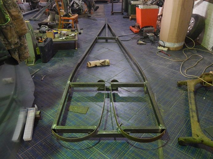

Цель постройки плоскодонки была еще и такая,что бы весь сезон на воде стояла.Но знакомый контингент уверяет,что ее сразу сопрут.Вот начали мастерить прицеп для эвакуации.

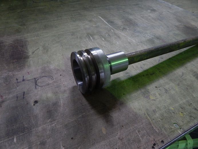

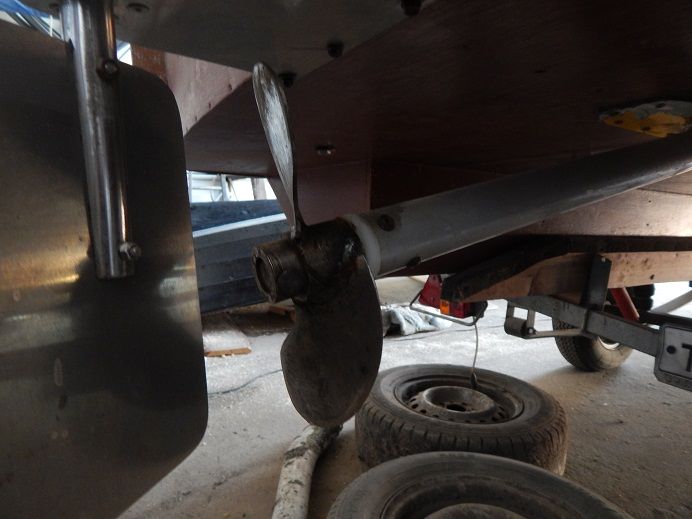

Пока нелетная погода решили установить на судно стационар-китаймотор 7лс 4такта.Изготовили дейдвуд и ведомый шкив ременного реверс-редуктора.Кинематика будет такая:с помощью рычага отжимаем двигатель от дейдвуда-ремни натягиваются:это ход вперед,ослабеваем ремни,чтобы валик заднего хода ведущего шкива не касался валика задего хода ведомого шкива-это нейтраль.сжимаем оба валика-задний ход.Мотоблоки с такой кинематикой землю пашут,я думую и на лодке поработает.

Re: Плоскодонка

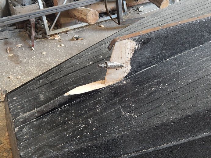

Просверлили сложное отверстие на 35мм и вставили дейдвуд на свое место.

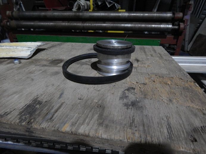

А вот и ведущий шкив с резиновым валиком для заднего хода.

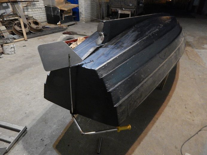

Соорудили Руль.С нержавейки.

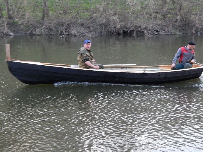

Сегодня через год после изготовления спустили на воду и испытали очередное плавсредство.Три раза доставали из воды гребной виннт газовым ключом №2 подкручивали.Добились нужного шага.На пол газа,видно на фото,гребень волны чуть уходит за транец-скорость 12кмч,на полный газ-гребень метра за 2 дальше транца и скорость 16кмчНо в общем доволен .Линия волны четко идет по линии лодки.-значит угадали.А гребной переделаем,шаг вроде поймали.
