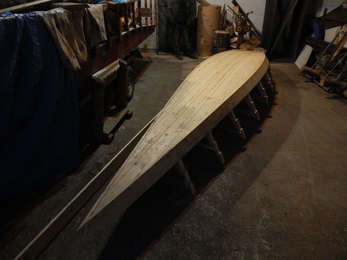

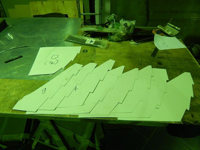

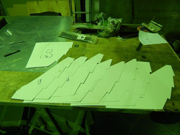

Всем Привет. Давненько мы на форуме ничего не представляли. Начитавшись Циалковского: Длина бежит, а ширина скользит. Все это время строили, что скользит. И все таки пришли к выводу, что приятнее то, что бежит - т.е. водоизмещающий режим. Вот после речного трамвайчика решили сделать плоскодонку. Длина полная 5.5м, ширина по миделю 1.5м, высота борта максимальная 0.6м. С начала процесса фоток не делали. Начали сборку, принес фотик, кое что щелкнули. Начали с шаблонов шпагоутов.

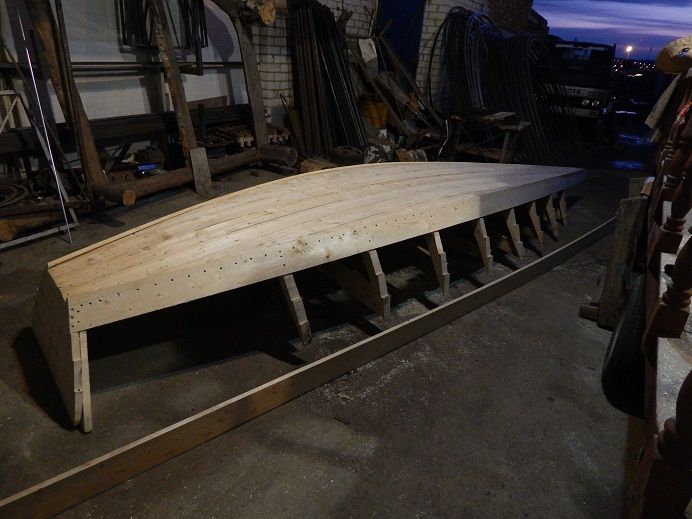

Re: Плоскодонка

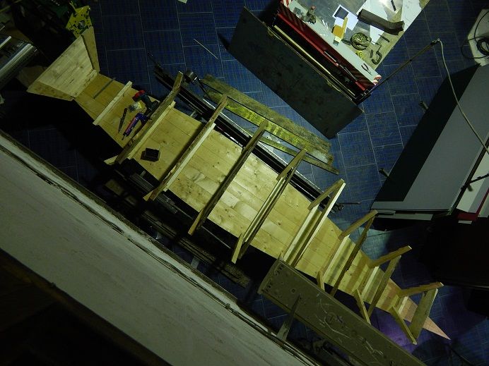

Днище из досок для пола толщиной 32 мм.

Re: Плоскодонка

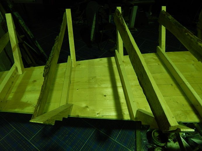

Распорки из страшных досок конечно временные.

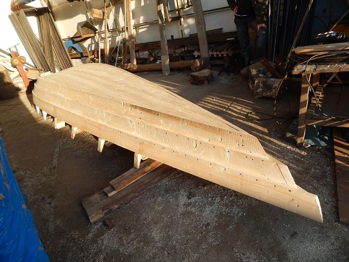

Re: Плоскодонка

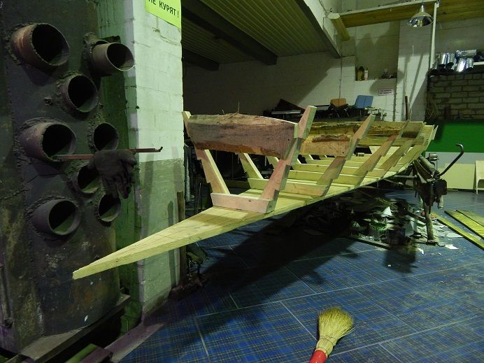

Сегодня подогнали и прикрепили нижний ряд бортов.

Re: Плоскодонка

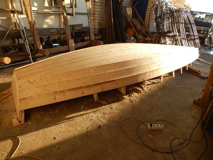

Сегодня приделали еще 2 ряда досок бортов.

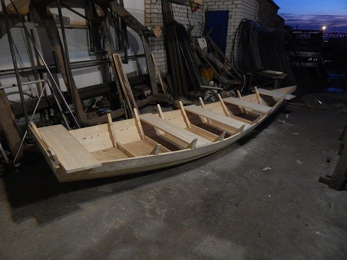

Re: Плоскодонка

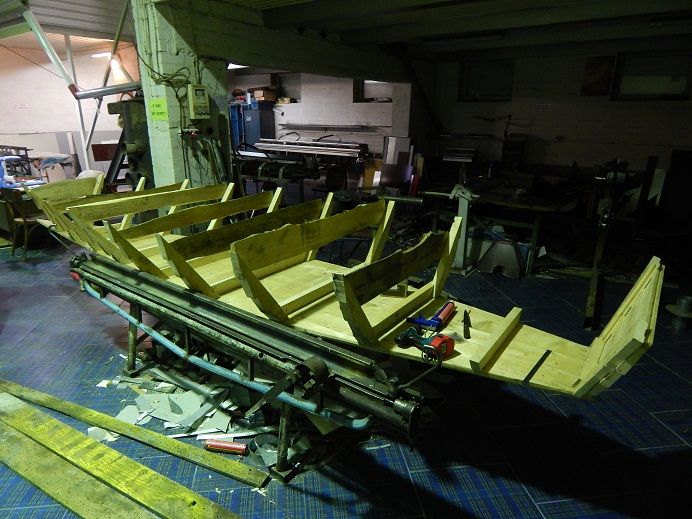

Перед пришивкой четвертого ряда решили приделать скамейки,что б потом не мучиться при подгонке.
