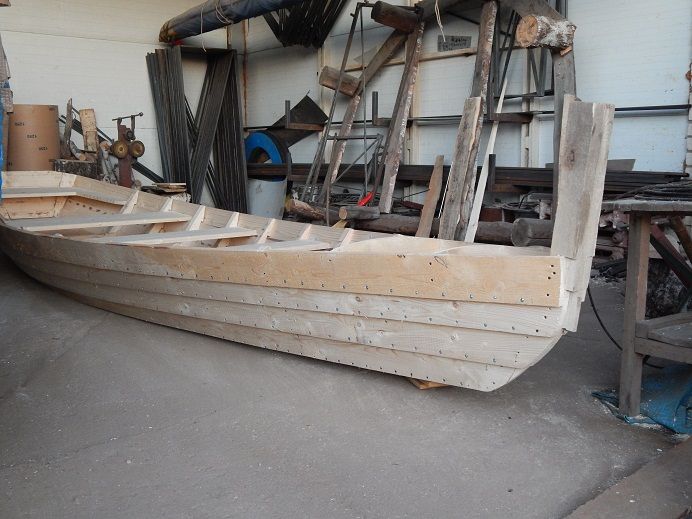

Re: Плоскодонка

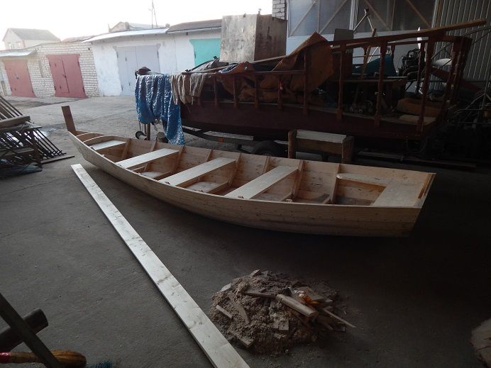

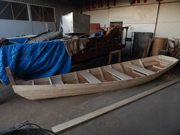

Скамейки приделали.Четвертый ряд досок бортов установили.
зуша4
15.03.2012
993
201
сергей
прогресс2, аэроглиссер, зуша4
сейл40, мс40, митсубиши1,8
Re: Плоскодонка
Получились такие габариты:5800х1500х480мм

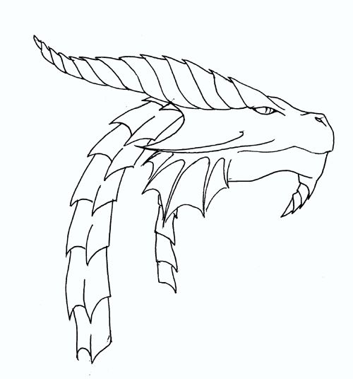

Re: Плоскодонка

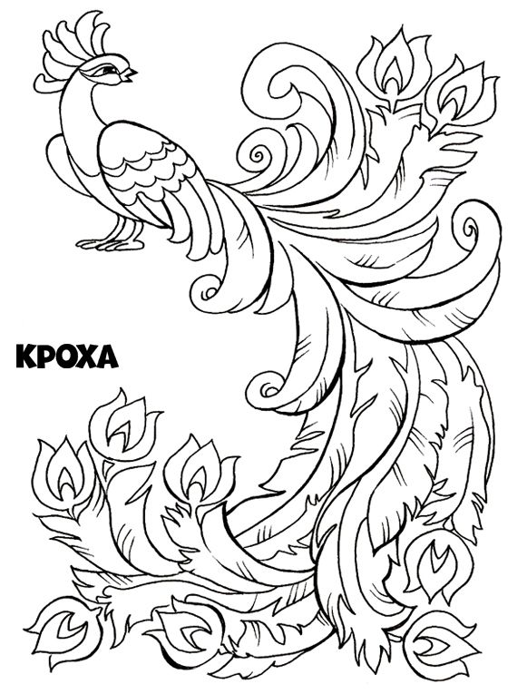

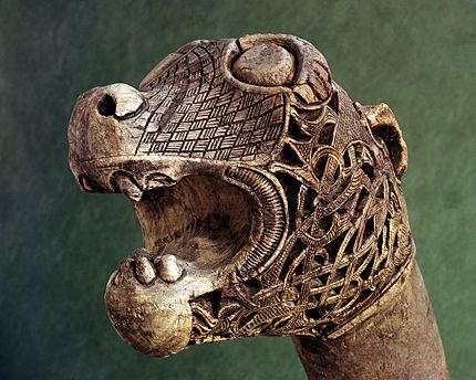

На нос просится чья то головешка.Прошу помочь в выборе.
10 102
1 482
Re: Плоскодонка
Только не голову Обамы,уши у него большие - тормозить будет :D
Голову Жар птицы
10 107
1 339
Re: Плоскодонка

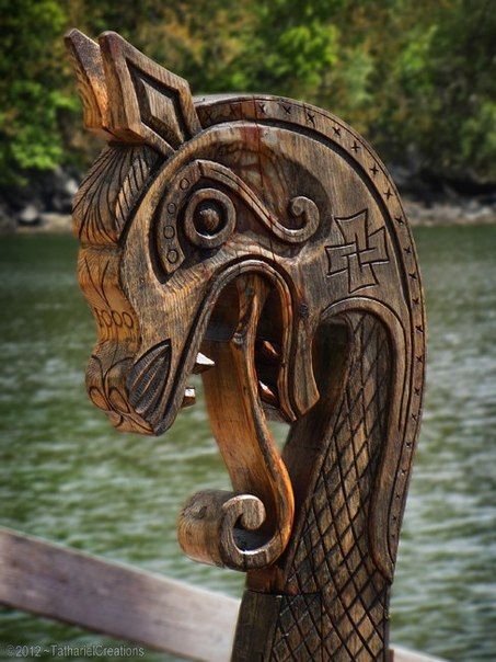

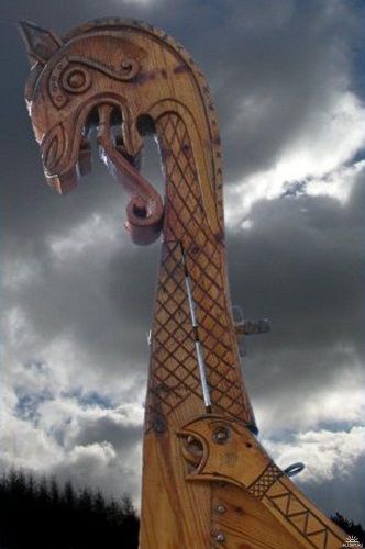

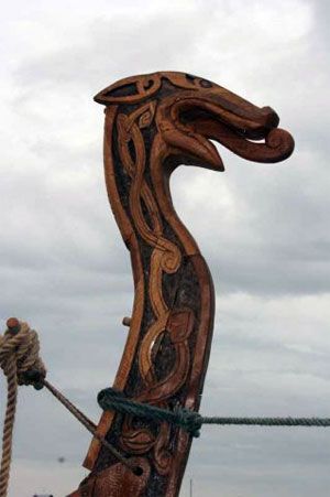

Ой! А можно тоже предложит?
Всегда нравились ладьи викингов - драккары...
Re: Плоскодонка
Во, это проще будет изобразить :good:
зуша4
15.03.2012
993
201
сергей

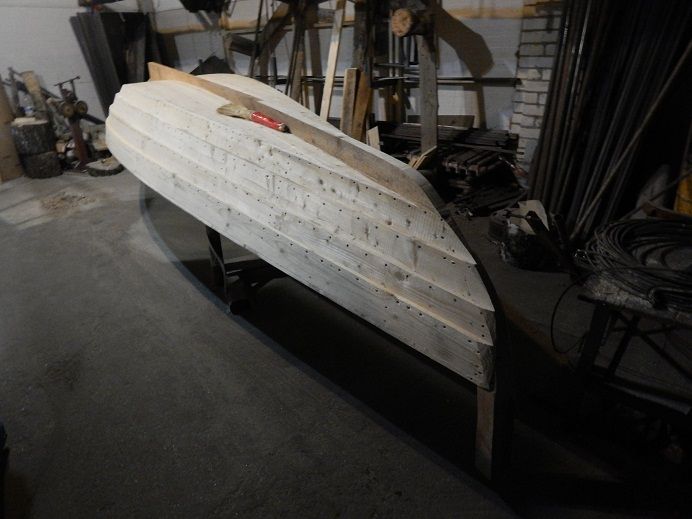

Re: Плоскодонка

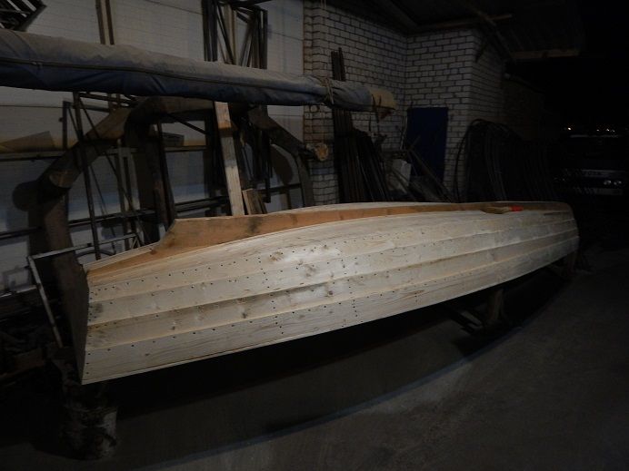

Всем огромное Спасибо.Резчику по дереву будет с чем поработать.А мы сегодня киль приделали.

Re: Плоскодонка

Re: Плоскодонка
Серёжа, я что то не пойму. А зачем плоскодонке киль?
10 107
1 339
Re: Плоскодонка
:shock: А как она без киля прямо пойдет по воде?
21 634
1 815
Re: Плоскодонка
Ну так ходим же
21 634
1 815
Re: Плоскодонка
Джонки на пример
21 634
1 815
Re: Плоскодонка
Не конечно смысл может и есть. Но я хочу его понять. А то уже который десяток лет использую для меляков и даже под мотором. И без киля. С дуру даже Вихря 25 цеплял. Нормально ходит, только нос задирает.
зуша4
15.03.2012
993
201
сергей
Re: Плоскодонка
Киль я опустил на 300мм ниже транца.Надоело винты чинить.Да и на остойчивость будет хорошо влиять.И вообще-водоизмещающее судно без киля-такого не бывает.На броненосце Потемкине аж три штуки.
10 107
1 339
Re: Плоскодонка
+100500!
На плоскодоне без киля на веслах нужна сноровка, чтобы прямо лодка шла. А с килем маханул пару раз вразнобой - все равно прямо пойдет... :pardon:

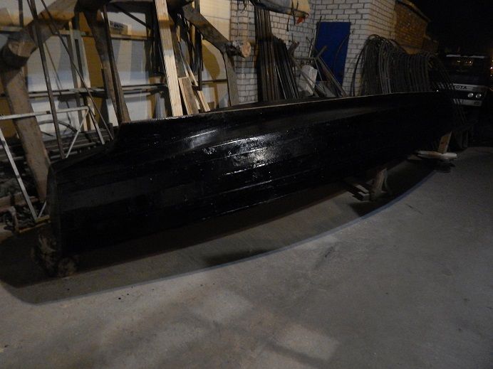

Вот начали портить древесину

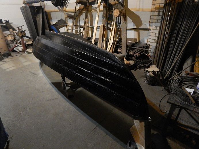

Re: Плоскодонка

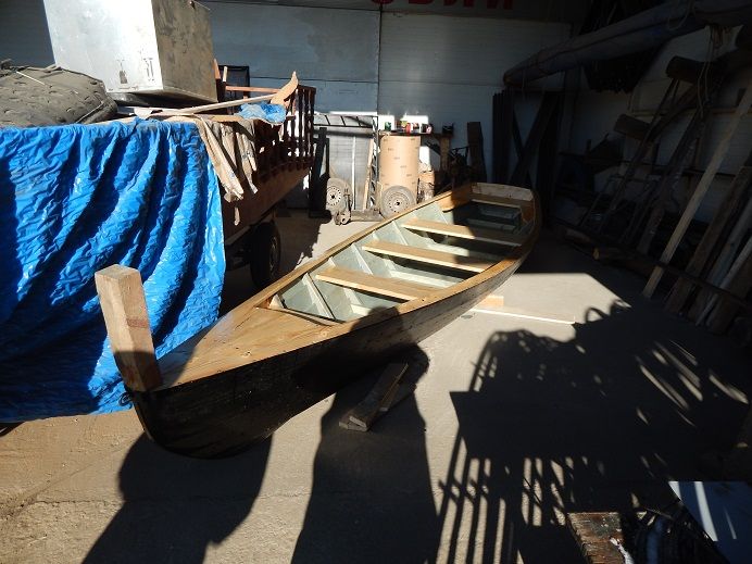

Пропитали внутри.

Попробуем в эти выходные обкатать.

Лодочка классная
