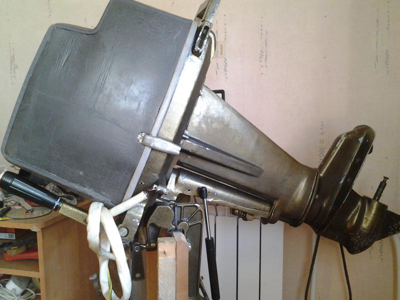

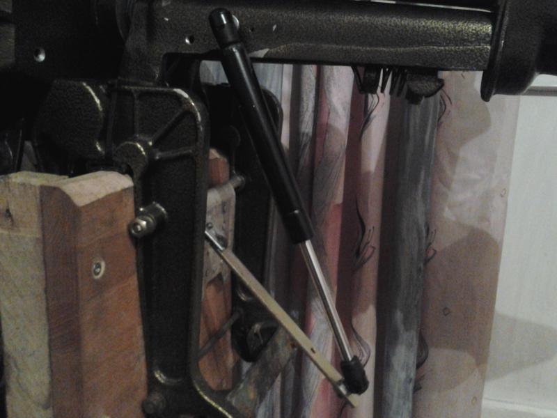

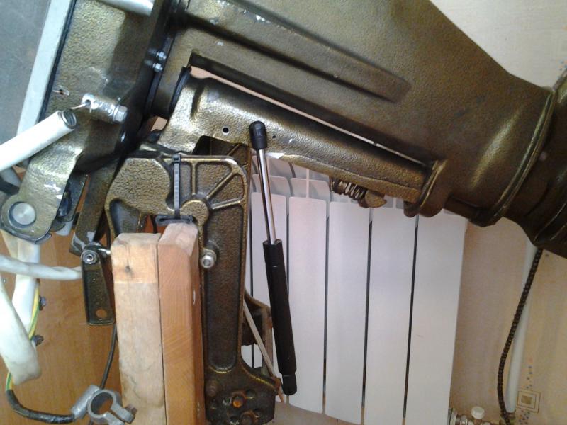

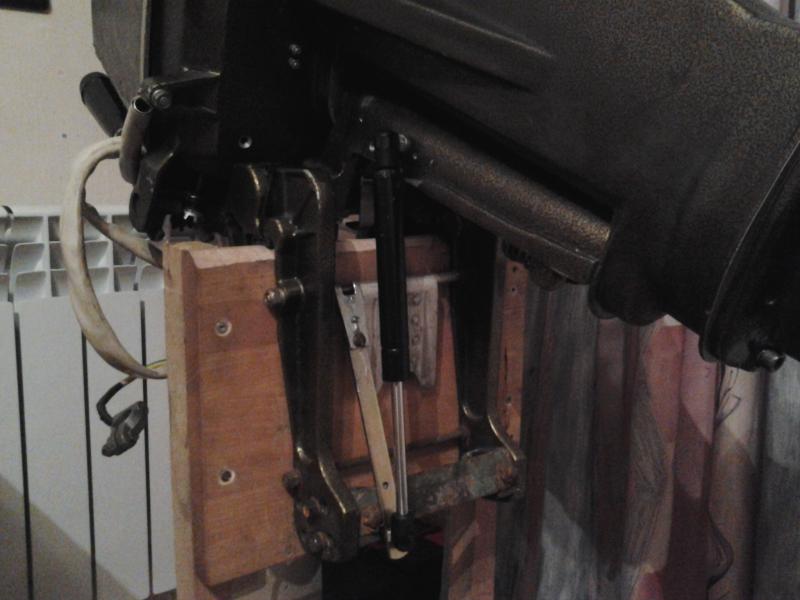

Устал поднимать мотор руками при каждой стоянке, импортный трим дороговато и тяжеловато на ПВХ, придумал вот такую штуку.
Потентую и делюсь)))Требуется газовый упор от задней двери "Калины"(можно 2), дрель, сверло 7, мечик 8 и прямые руки))).
Поднимается легко, ну а опускать не поднимать, гравитация помогает)))

Два нюанса.
1) Пневмо цилиндры надо развернуть штоками в низ в них масло которое смазывает поршень.
2) Нужна обязательно предохранительная чека, (мотор глушить на подъёме) иначе после первой мели вскипит.

Ещё бы фото с торца, чтобы лучше разглядеть пластину, к которой крепится нижний конец амортизатора.

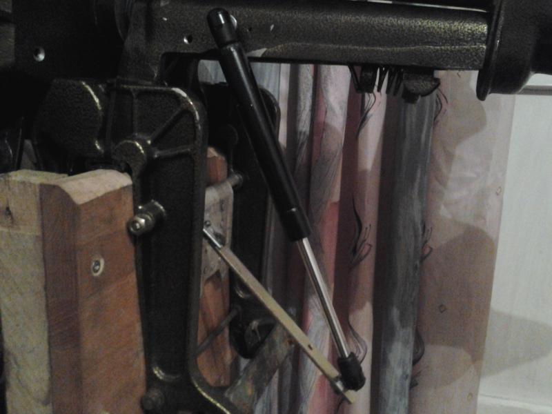

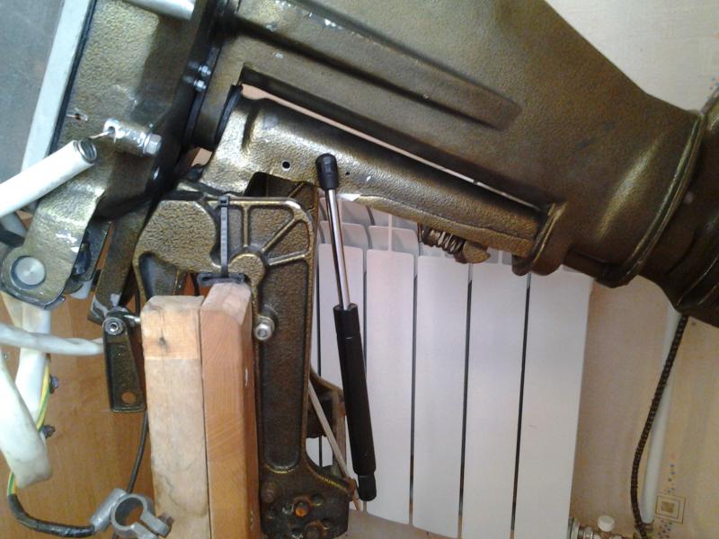

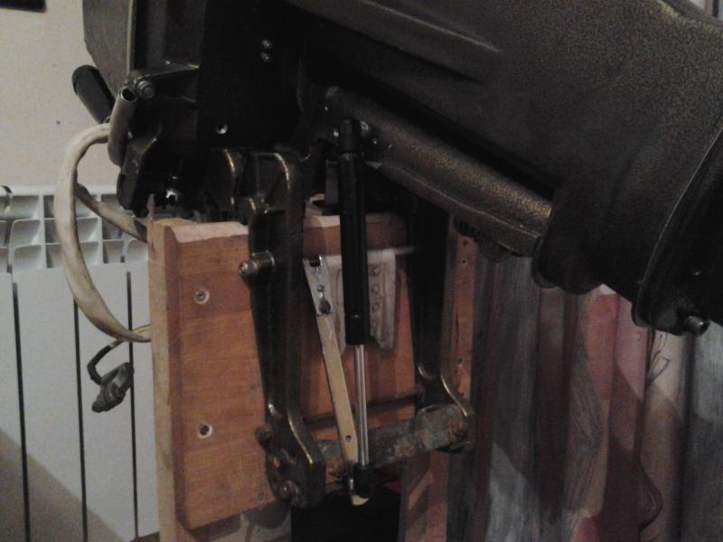

Там все просто из подручного материала достаточной жёсткости, шириной 25 мм или меньше, на верху делается петля и надевается на верхний штырь стягивающий струбцины в замен алюминиевой трубочки, а в низу отверстие с резьбой под болт с шариковой головкой. Пластина поднимается в верх при аварийном опрокидывании мотора на мели и не дает вырвать крепления упора.
Не видел ту тему ))) но в том варианте не решена проблема аварийного отстегивания и при столкновении редуктора с мелью вырвутся все крепежи так как они пластиковые. Так же отсутствует возможность регулировки под угол транца.

А ведь если он на мели откинется то обратно уже не упадет...придется глушить и идти опускать?
В этом есть и свои плюсы, можно сразу увидеть повреждения.
Может так случится, что под действием тяги винта он будет вставать на место, практика покажет.

У меня с фиксацией все ок, но мне достаточно рычажок в низ потянуть и мотор отстегивается и поднимается

Кстати, а что мешает присоединить к штатному рычажку эл.привод замка автодверИ(если осИлит) или любой соленоид? :good:

Зачем не пойму мудрить дополнительную тягуя просто выкрутил нижний болт "откидки" и привинтил туда газовый амортизатор так как длина резьбы на нем не большая с другой стороны закрутил болт покороче взамен родного.

Понятно перестраховываетесь ,просто эта дополнительная тяга не очень вписывается во внешний вид ,хотя что касается надежности то безусловно в этом Вы правы. Что по мне топусть если уж не повезет вырвет головку болта из пластикового крепления амортизатора думаю это не смертельно будет ,зато все выглядит как "заводское". Кстати у меня геркон через тросик подсоединен к рычажку фиксатора и отлично работает.
