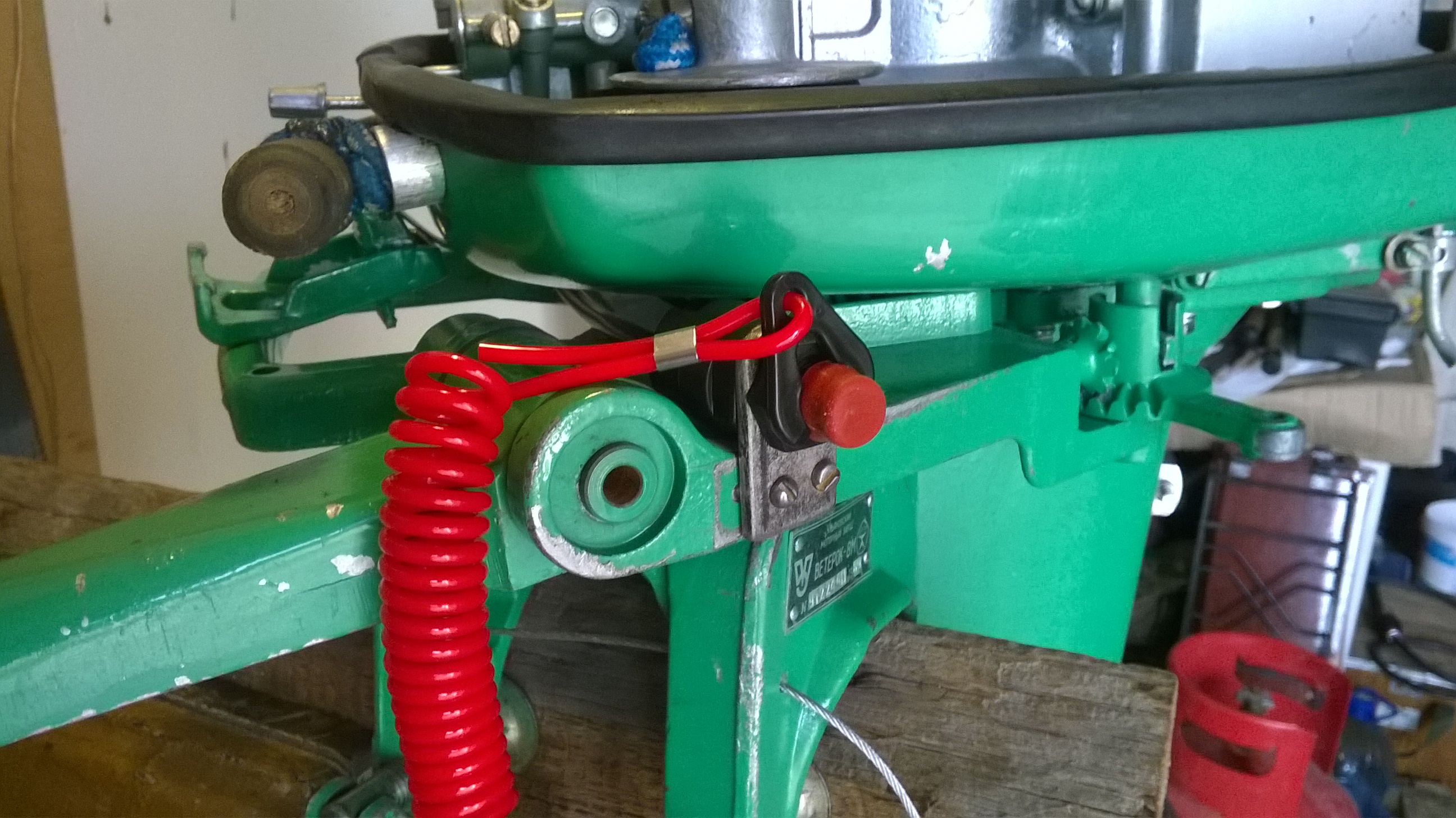

Пришла от китайца кнопка с чекой. Корпус, похоже, из полиэтилена или на подобие его, мягкий дешевый. Чека держится очень прочно, и есть опасения, что при резком выдергивании в направлении оси, она может оторваться или обломиться. Надо будет подгонять, чтобы сама не вылетала, но и легко выдергивалась. Ну а в основном, все нормально, при нажатии срабатывает, при убирании чеки тоже. Контакты внутри... из желтого металла, х.з это железо покрытое или целиком медный сплав. На всякий случай надо пшикнуть внутрь защитой для контактов или смазать. Потому что, на счет герметичности есть сомнения.

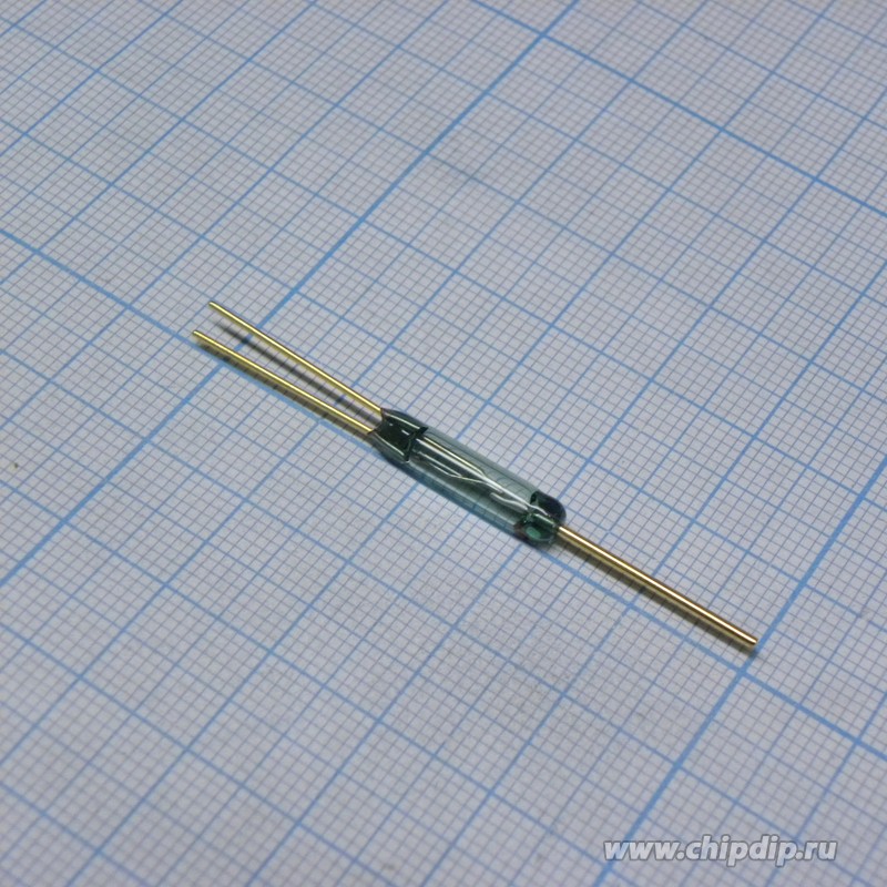

есть простое решение кнопки СТОП за 95р, это герконовый переключатель, реагирует он на магнитное поле. один конец на массу другой через диоды на катушки как описано в книге по ветерку. ну и магнит на шнурке с карабином работает 100% вариантов исполнения масса. у меня сделано так к гнезду джет3,5 от наушников приклеен этот самый геркон сам разъем вставлен в отверстия поддона под ручкой стартера (в дырку с другой стороны мешает карб, а сверлить новую не хотел) и в него я вставляю намагниченный штырь (чеку) с карабином и все работает бюджет геркон 95р, разъем джет 3,5 40р, шнурок с карабином для ключей 60р, магнитный штырь без платно (нашёл, собственно он и послужил идеей) клей 35р и того 230р

а я сразу диод на слона поставил, мотор скорее сгорит чем диод!!!

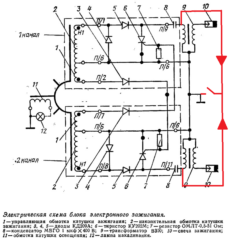

Занялся тут опять зажиганием. Соответственно, и кнопку вывел на управляющие обмотки. Решил проверить, то что еще раньше говорил Андрей - танкист. При остановке кнопкой, напряжение на конденсаторе может достичь 900 вольт. Конечно, на стенде, когда обороты резко не падают, так оно и получается и даже больше, Проверил на моторе выбег при остановке на малых, получается около 10 оборотов двигатель делает. из них как минимум пара оборотов дадут подзарядку конденсаторов, но думаю, это не страшно. А вот если на больших оборотах заглушить, то зажигание может выйти из строя.

Ставить защиту (супрессоры, варисторы) или закорачивать (отключать накопительные обмотки.

Катушка зажигания, как раз в это время не работает, с чего ей сгорать-то. А вот кондер взорваться может, тиристор сгореть, или накопительную обмотку пробить. Ставь параллельно накопительной катушке супрессор на 400 вольт и ничего не сгорит.
Ну а если не хочешь, и спалишь ненароком, - обращайся, сделаю тебе новое.... может даже со скидкой :)
Вариант установки кнопки "СТОП" для ВЕТЕРков.

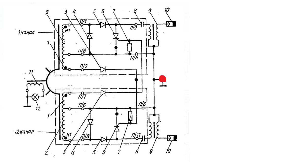

Всем, привет. Только-только купил мотор. Денег на дорогой мотор жаба задавила)) Купил ветерок 8м. Появилось большое нежелание, чтобы лодка уплыла в неизвестном направлении в случае нештатной ситуации. Подумываю установить кнопку аварийной остановки, как по теме выше. Но очень не хочу паять на плату под маховиком. Есть две идеи, как сделать. На 99% уверен, что для грамотного человека они покажутся бредом. Прошу подсказать, почему они таковыми являются, чтобы я пошёл к нормальному электрику. Вариант номер 1 - топорный. Оторвать массу у катушек. Вариант 2 - коротнуть каналы на массу до катушек (не уверен, что правильно обозначил место) через диодный мост. Опять же можно сделать вариант номер 1 также с диодным мостом. Прикладываю. Надеюсь на совет.
И ещё один вопрос - у меня масса идёт через катушки потом на сердечник одной из катушек, а второй сердечник не подсоединён. Работает вроде всё хорошо. Насколько это критично, и нужна ли масса на первом?

В первом случае неправильно нарисовано. Сам посмотри как реально подключены катушки. Во втором... Из периодического разряда конденсатора, делается апериодический, тем самым повышая энерговыделение в искровом промежутке. Т.е. при срабатывании такой чеки, мотор весело подкинет оборотов и поедет дальше :)
припаять два провода под маховиком проще, чем городить колхоз. потом к ним два диода и кнопка/чека. Можно без пайки под маховиком - провода, которые идут на катушки замыкать на массу. Для этого нужна трех-четырех контактная нормальноразомкнутая кнопка или чека. Но нужно быть готовым, что в сырую погоду может потряхивать от электричества.
Масса на катушки прикручена для страховки. Один контакт ВВ катушек и так на корпусе, и прикручены они к железу. Дополнительный провод не нужен.

Вот такой сбоку к тазику, и скобку на него из нержавейки или что попружинистей, чтоб не спадывала и кнопку держала во вдавленном состоянии. От скобки шнурок. На Моське так сделал. Китайские "ямаховские" не признаю. Шлак. От Тохи нормальные, но дороже гораздо. Еще от снегохода ничешные, где кнопку держит резиновый колпачок.
