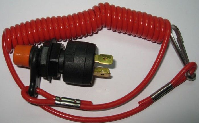

Прошу совета,есть кнопка "Стоп" на размыкание,как её поставить на Ветерок?если можно в картинках и конкретно к коаким проводкам паять :?

Для начала прозвони контакты кнопки прибором или лампочкой с батарейкой и к 2-м нормально открытым контактам (перемыкаются при нажатии на кнопку) припаяй провода. http://www.vseofishing.net/rukvet3.html Не исключено, что это кнопка вообще на 3 контакта (например для 3-х цил. двигателя). Выясни в каком положении перемыкаются контакты.

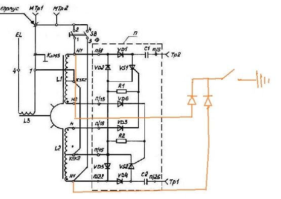

Есть две официальных схемы подключения кн. "Стоп". Первая, в книге Фишбейна, на стр. 141, основана на замыкании двух управляющих обмоток (точки Н2) на "массу". Вторая схема, заводская (МБЭ-4) основана на замыкании на "массу" двух накопительных обмоток (точки Н1). В обоих схемах используется кнопка на две группы контактов на замыкание (SB на схеме). Если нет такой кнопки, то можно применить двухконтактную, на замыкание, с установкой двух развязывающих диодов с напряжением не менее 800 вольт и током не менее 1 ампер.

А на кнопке есть, свободно замкнутый контакт (когда кнопка без чеки).

Если на фото, ваша кнопка, то попробуйте замерить без чеки. Обычно параллельные контакты- нормально разомкнуты, один из параллельных и перпендикулярный контакт- нормально замкнут. Тестер и всё видно.

Мысль понял,завтра попробую тестером потыкать )

я такую же ставил. фото дать?
паяй диоды. выводи провод. подключай один к массе второй к диодам и к кнопке. если не завелась со вставленной чекой, вытяни и заводи. если так - поменяй пару, к которой подключаешься, на кнопке.
удачи!
с тестером проще.
Всё это классно конечно . Но у Фишбейна замыкается на массу 18 вольт а в данной схеме замыкается 360 вольт . При повреждении изоляции неописуемый кайф владельцу обеспечен . Ну правда не убъёт конечно ( импульсы а не синусоида всё таки ) . Короче безумству храбрых поём мы песню .

Это, что бы ё..ло, надо одной рукой за провод схватиться, а второй за железную часть мотора. А иначе я и не представляю, что нужно, что бы ё..ло. Но в данной конструкции мне с трудоб подобный сценарий видится. Вопрос другой, мы по сути замыкаем катушки накоротко на корпус. Катушки не погорят?
307
не успеют. больше межвитковый пробой возможен. но при нормальной изоляции - не пробьет.

что на схеме неправильно надо кнопку стоп коммутировать по управляющему электроду тиристора , а то незабываемые ощущения обеспечены

можно и управляющую. можно и накопительную. не важно. руками, в движении, замкнуть провод на корпус еще постараться надо.
а тут и стараться не надо вода влажность дождь пробой изоляции и вася болдеет :D
307
не балдеет. все нормально будет.
