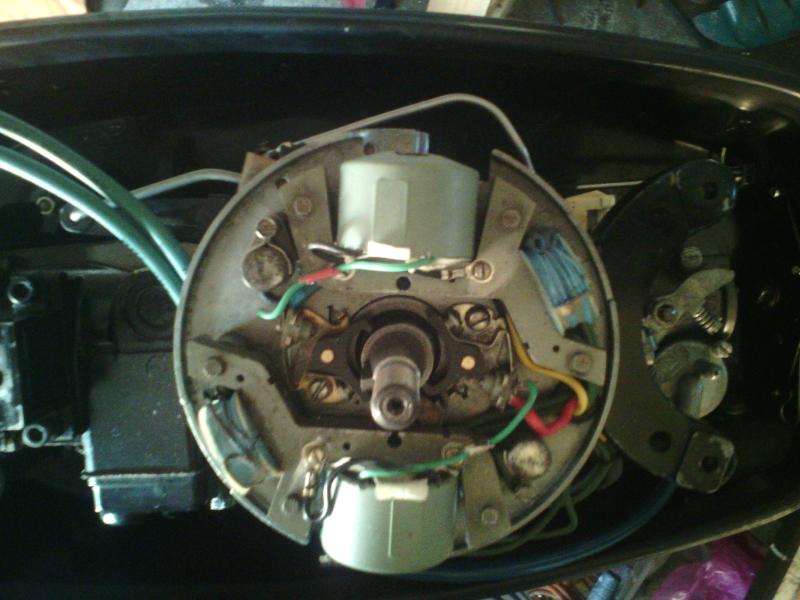

подскажите по катушке зажигания на пенту 140,какую можно поставить на замену родной?,или у кого есть родная,куплю?
От Джонсона можно поставить, есть такие в запасе.В личку вопросы.
spartak
11.07.2015
сузумар
архимед пента
от джонсона без переделки подходят или напильником прийдеться поработать?
10 097
1 476
Если просто приклеить то ни чего. Если как штатную крепить,надфилем сточить под пластинку на торце,которая загибается и фиксирует катушку на сердечнике.

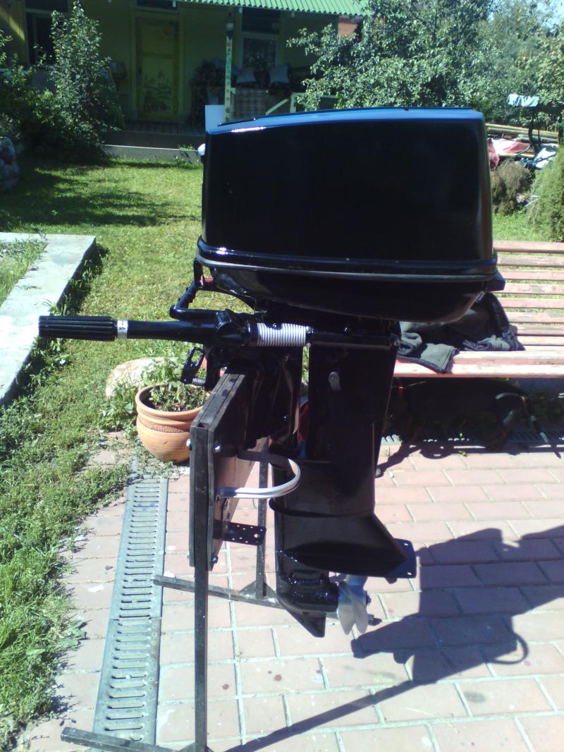

Поделитесь фото крашенного мотора в вашем исполнении
10 097
1 476
Сфотаю,только наклейки новые сделал. Осталось два комплекта
kocheef
148
Санкт Петербург
Сапсан 380 Нептун 3
Архимед пента 140 Вольво пента 140 вольво пента 250 джонсон 50
Отличный результат снимаю шляпу

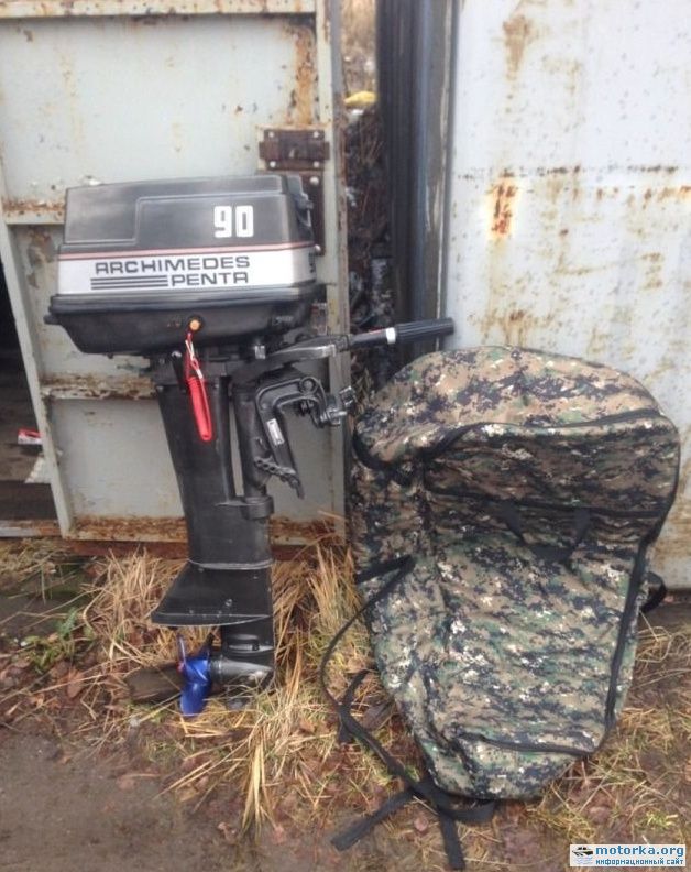

Из за перехода на большую мощность продаю своего любимца 2 тактный Архимед Пента (Volvo penta 140 (14 сил) доки и наклейки пента 90 (9 сил) !!!!!!! на шильде только вин номер !!!!!
Мотор год назад из финляндии
Полностью обслужен замена всех сальников свечей и масел по регламенту Состояние редуктора и привода как новое ,замена шумоизоляции
Мультирумпель, откачка подсланевых вод ,возможность установки дистанции, чека и трос аварийной остановки
Вес 31 кг
