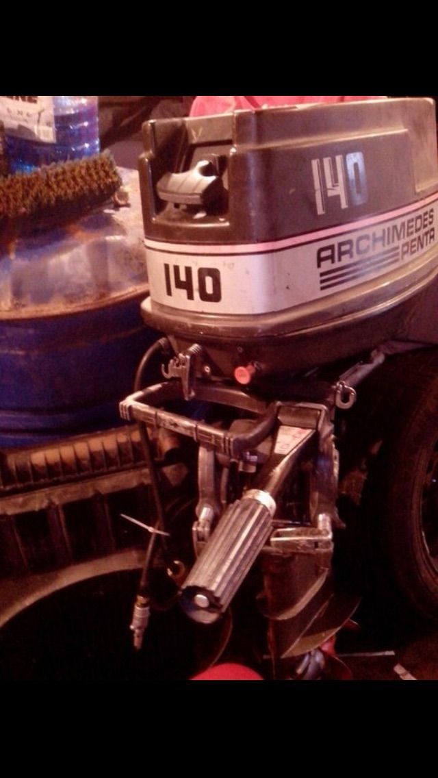

Стал обладателем Archimedes Penta 140 и конечно требуется по мелочи приложить руки.

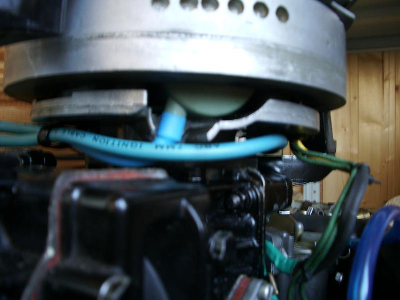

Осталась главная проблема - замена свечных проводов.
Прошу дайте совет, чем можно заменить? Мои совсем мертвые!!!

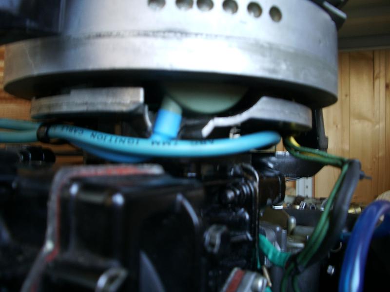

Андрей смотри какие провода на моторе. Если многожильная медь, то в авто лабазах для грузовиков есть его метражом сколько угодно :yes:
з.ы.Хотя б фотки старичка выложил... интересно ж :pardon:

Я катушки зажигания ставил от джонсона и провода от зила. По мощности подгибал упоры лепесткового клапана и жиклеры от вихря.

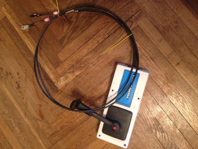

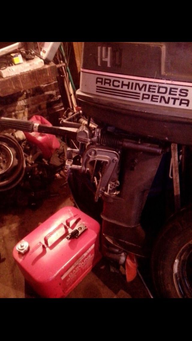

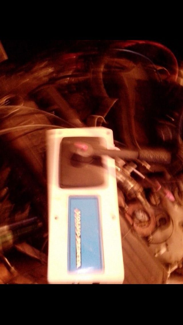

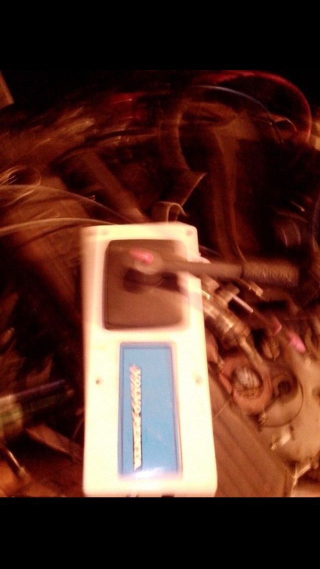

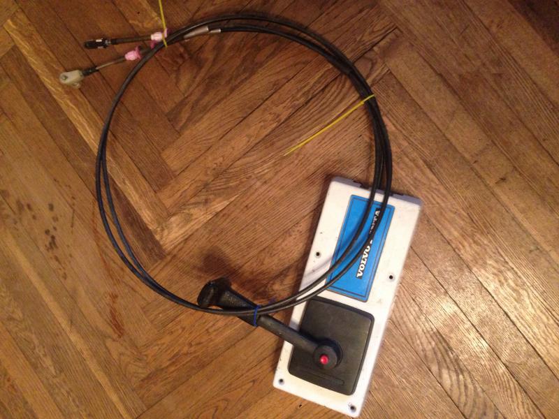

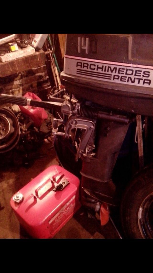

Мотор пришел с родной дистанционкой Фото пока плохого качества сегодня нафоткаю

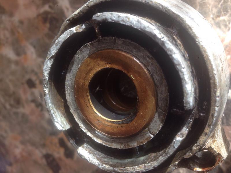

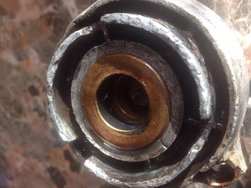

Была беда с нижним сальником

Уже исправленно

912
kocheef сказал(а):
Уже исправленно
НавАривал и вытАчивал "ухо" заново или сточИл у основания и приварил родное?... хотя при наличии подходящей болванки токарь сможет повторить без проблем всю деталь... фотки отремонтированного есть?

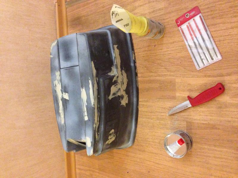

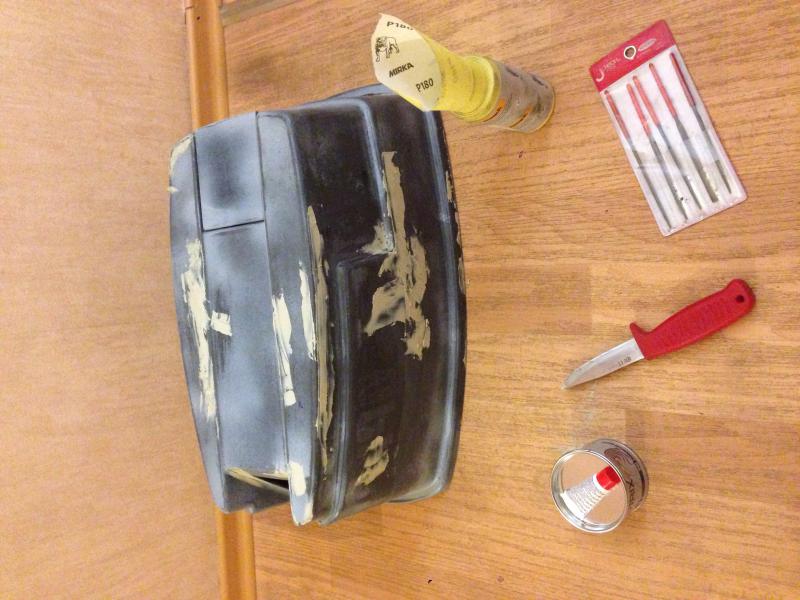

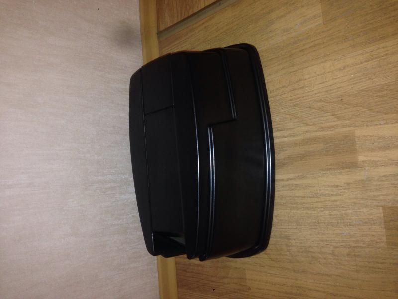

Планируется частичная переборка и перекраска Фото буду добавлять

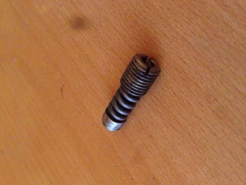

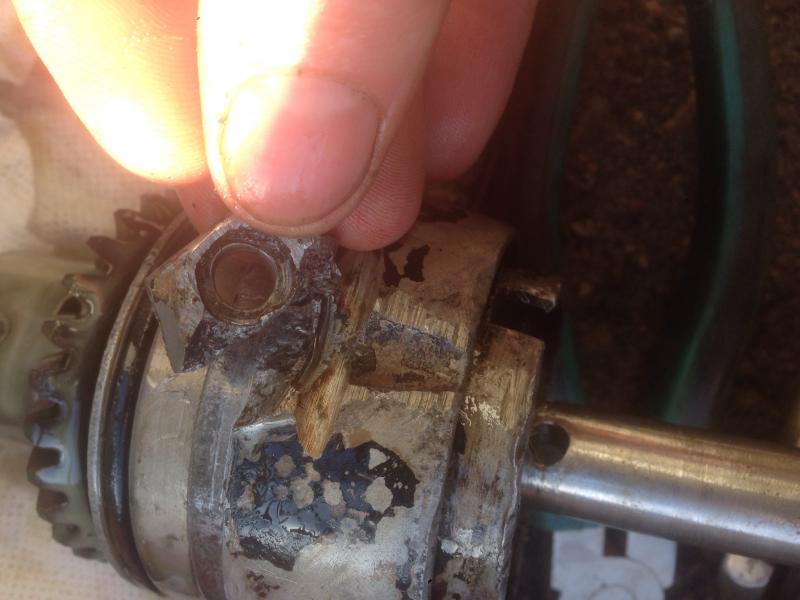

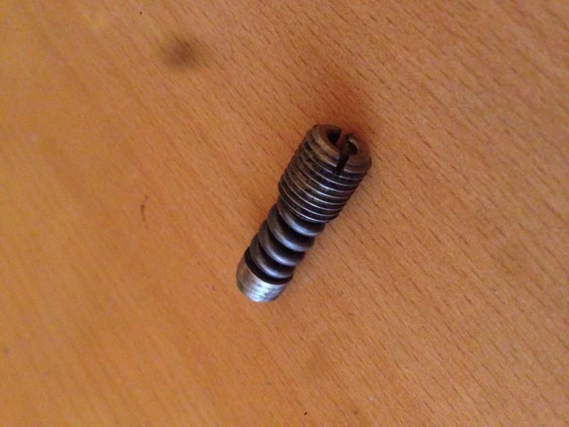

Помогите определить деталь валялась под капотом

Начинаю выкладывать фото
Крепит поворотную плату зажигания. Номер 39 в мануале.

Я бы жиклеры не менял. Расход возрастет прилично. Достаточно отогнуть ограничители клапанов. Все же с объема снято практически все. Высоковольтники любые многожильные. Помпу не смотрел? Верхнюю водоотсосную оставляешь?
Вот по зажиганию есть мысли заменить на ЭСЗ от Ветерка. Маховики по посадочному конусу одинаковые. А посадочный магнето нужно растачивать.
И где сейчас берут Пенты в таком хорошем состоянии??? :?
kocheef
148
Санкт Петербург
Сапсан 380 Нептун 3
Архимед пента 140 Вольво пента 140 вольво пента 250 джонсон 50
Финланд там их много еще бегает

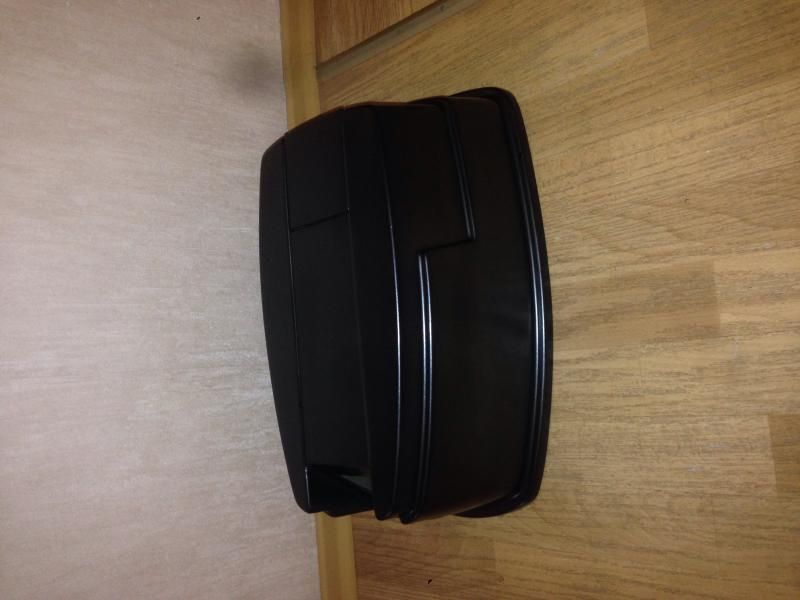

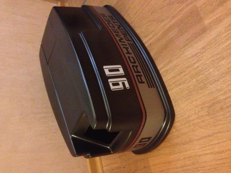

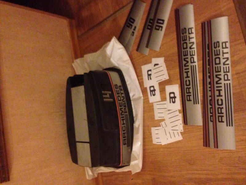

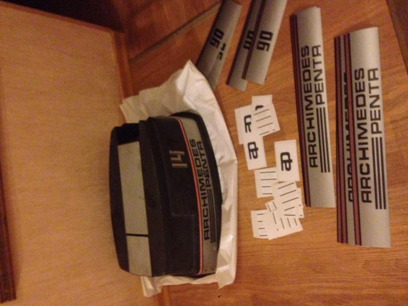

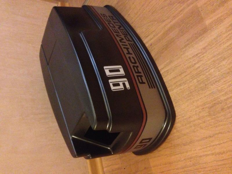

Приехали наклейки на колпак
halt66
31.03.2014
Касатка (пластик)
сиа про 9.9
kocheef
148
Санкт Петербург
Сапсан 380 Нептун 3
Ага
