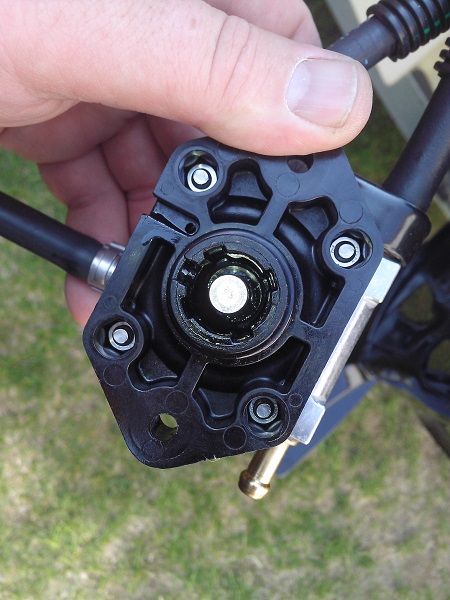

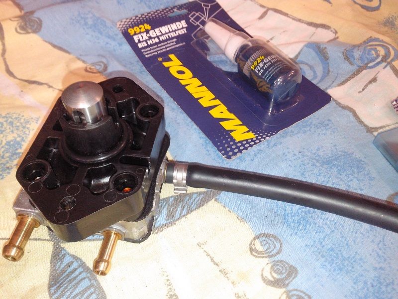

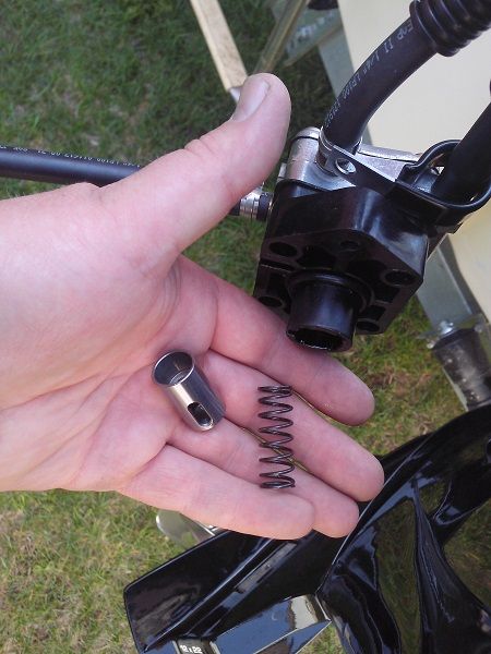

Вскрытие показало - развалился бензонасос, заводской зихер, неправильно была мембрана склепана, вот он и выстрелил, потроха улетели в мотор. :(

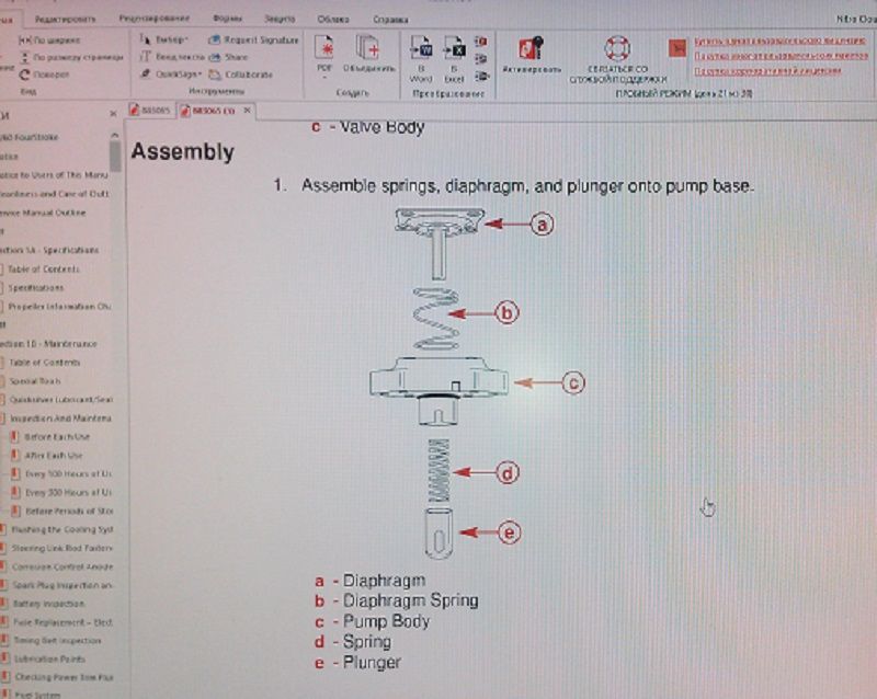

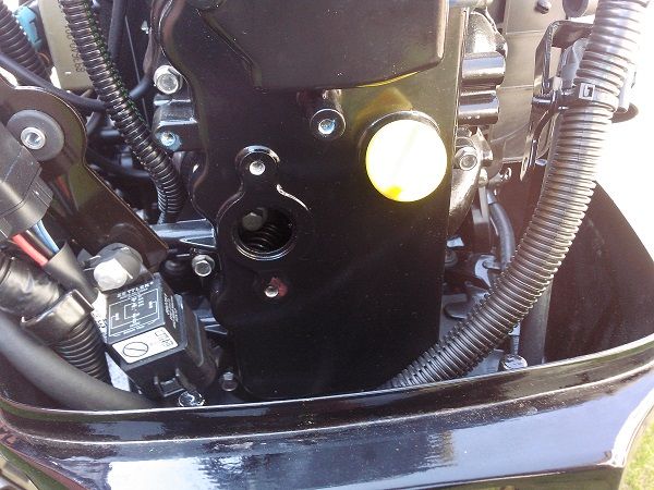

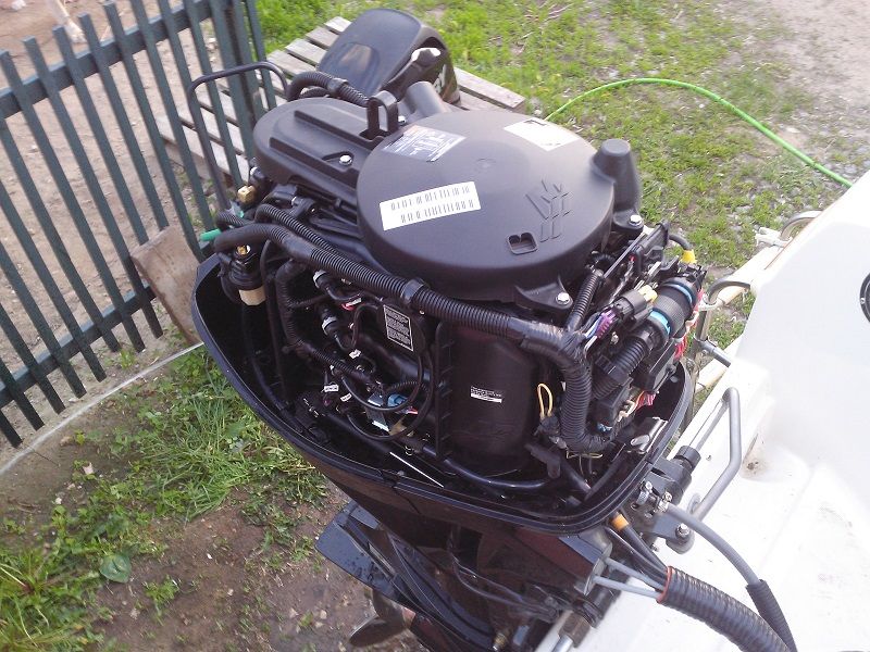

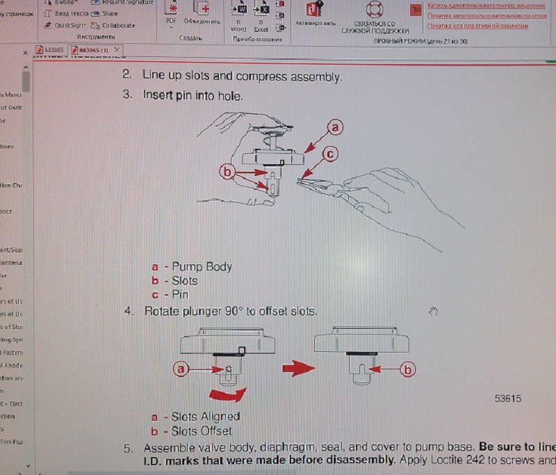

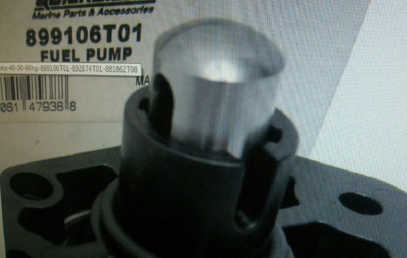

Короче получилась какая петрушка - на 30-ти часах мотор стал глохнуть, помпой накачаешь - едет, я сначало подумал подсос воздуха где есть, систему я там замахорил замысловатую с несколькими соединениями, ну думаю чтоб голову не сношать - подключу бак напрямую, подключил, ноль изменений - мотор глохнет, ну значит бензонасос, но на новом то моторе - сам себе не верю, короче все по порядку.

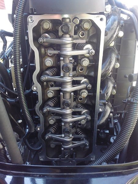

Продолжу.

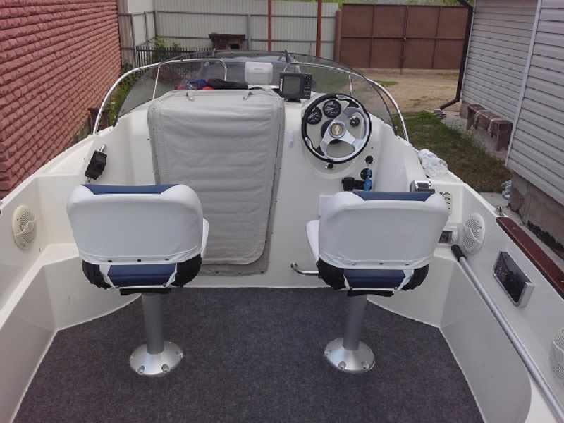

Из вчерашнего - пару фоток. ;)

Постелил ковролин, ляпота :good: , босиком вообще по кайфу :good: . испытание его в эти выходные прошли на ура, единственное что - если упадет воблер, то поднять его можно только хирургическим путем. :D

:good: Еще ковриком сделай из такого же ковролина,чтоб снимался или несколько ,под ноги обязательно вырежи и кстати удобней будет воблер потом вынимать но сколько не цеплялись у меня на проге -отцепляются легко без вырезания,в Немане то же застелил ковролинчиком сереньким :roll:

А он у меня целиком сьемный, седла только со стоек снимаешь и всё.

Ну все равно,пристал к берегу,грязь,залезли,потом втоптали а так пришел в лагерь,взял маленький,вытряхнул и опять чистенько и быстро,основной не будет так замусоливаться.Я в Проге то же один постелил и то же съемный но потом все равно маленькие сделал и за сезон только один раз пропылесосил и отчищал основной
