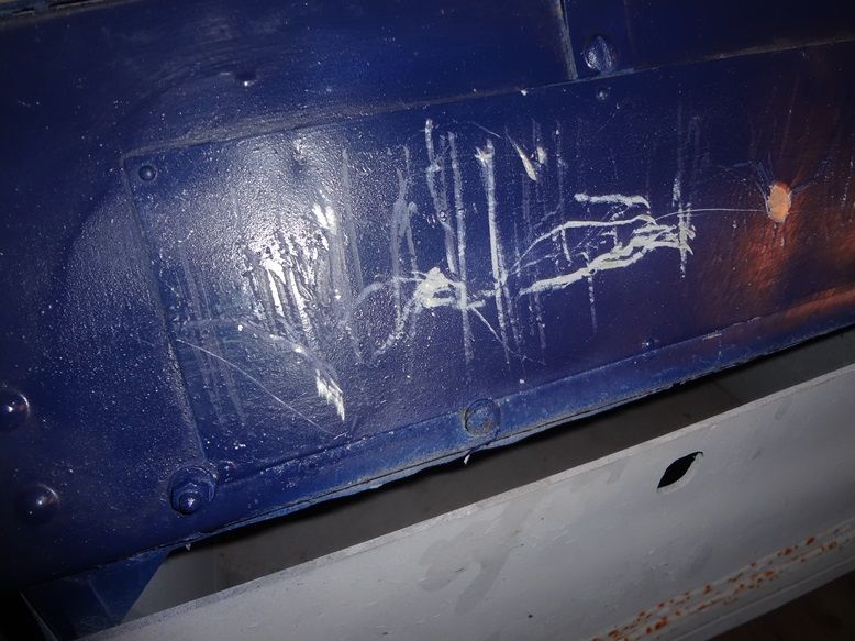

Да нет, человек от души залил Викой акрилом, я пробовал, после смывки дюраль голый остаётся.... На последнем фото - там есть пятно дюралевое - вот это то, что после смывки. И на форштевне не разглядел номер выбитый, закрашен наглухо - вот прикол будет, если не найду и потом. Лодка не на учёте у меня. Хорошо, хоть знаю, где продаван живёт...

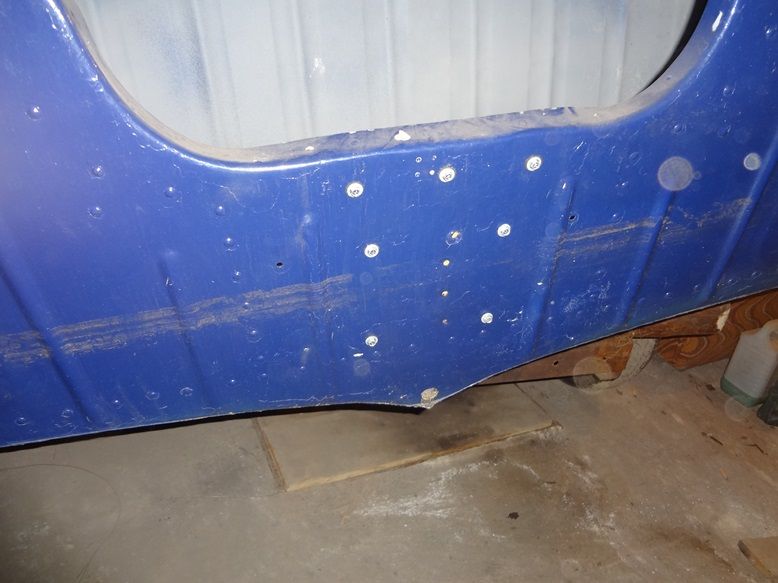

Вообще - по фото - думаю, все болты на переклёпку. Потом смою краску старую и ГФ + ПФ
Болты можешь спокойно без проблем поменять на нержавейку установив на NOVOL GRAVIT 630 :yes:

Да мог бы, спасибо, Дима, просто в Вологде человека нашёл, тот переклепает, заодно рецесс сделает самоотливной, тем самым усилив транец. Потом останется только красочку смыть, да ГФ- огрунтовать и - крась не хочу.
