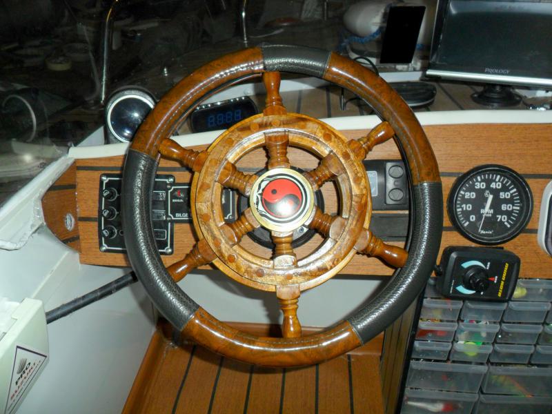

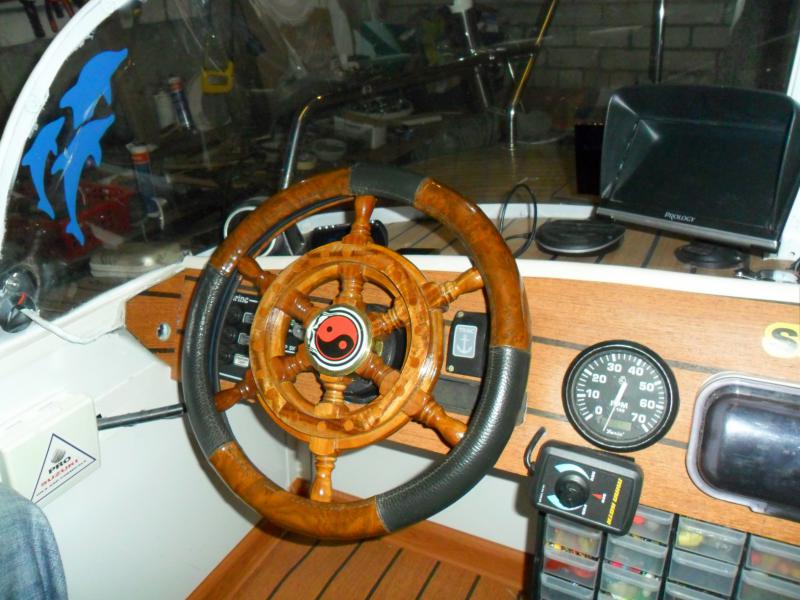

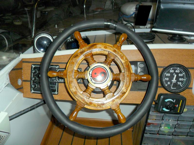

На днях немного переделал штурвал. Купил жесткий газовый шланг, чтобы сделать каркас, закрепил на штурвале и натянул чехол на руль, предварительно его перешив под диаметр каркаса. Вот что получилось.

Вот теперь зачётно.....
Да... с рулём интересное решение - Молодец! :good:

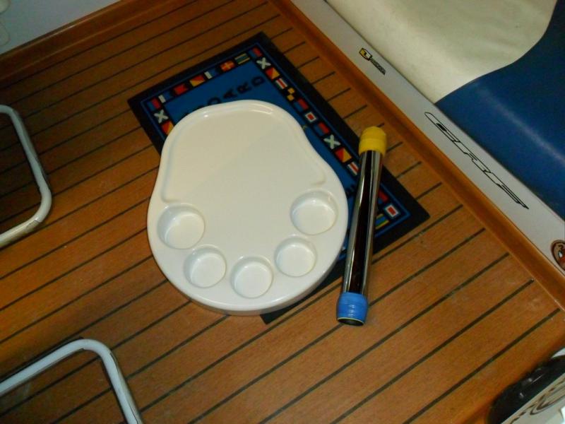

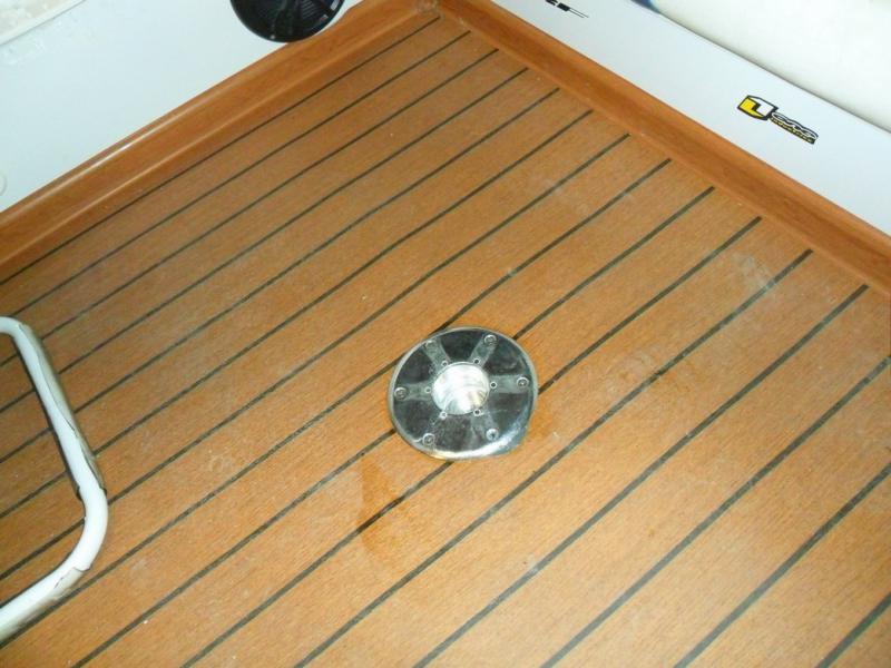

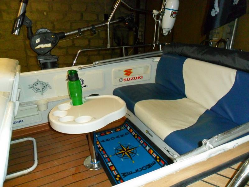

Понравился в одном магазине столик пластиковый с подстаканниками. Решил его использовать как небольшой обеденный :D на лодке. Но чтобы много места не занимал и не мешался сделал его разборным. 2 мин и столика нет.

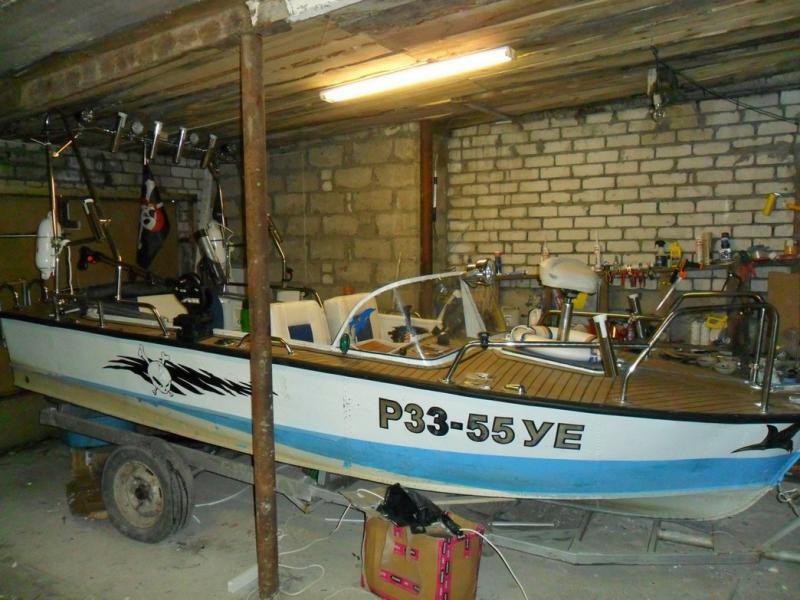

На данный момент катер готов полностью к спуску. Ждем погоды.

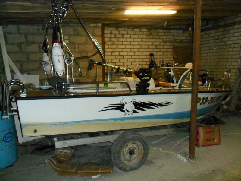

neherta
13.12.2013
3 713
574
Костромская обл.
ОКА 4
ХОНДА20

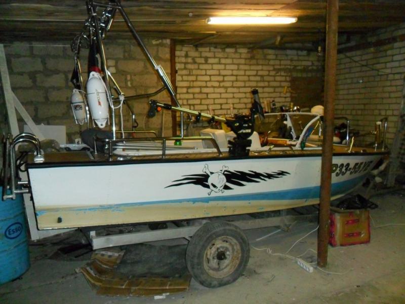

И сколько все это весит? С бортами из гипсокартона и пайолами из тридцатки (если зрение не обмануло)?
Kuza
19.12.2014
19
г.Димитровград
Вячеслав Кузьмин
Прогресс-2
Сузуки-40
Весит...доп.норма!Борта бел.пластик 6мм.(строй арсенал) Пайола??? Что это такое????????

А что такое слани??? Я водной темой два года занимаюсь! Учусь ещо!!! Если это релинги и трелинг.навигационная дуга то труба 25мм. При моторе в 40 л.с. идёт со всей этой навеской + два чел. - 50 км.ч. Мне более чем достаточно и по расходу бензина приемлимо. На хор.рыбалку или покатушки хватает 10-15 литров.

СУ-ХАН сказал(а):
Сделано хорошо для тех целей, о которых говорил хозяин лодки. ИМХО: штурвал я бы убрал, заменил на руль, режет глаз, ну не тот стиль, как мне кажется. Ближе вот такой руль
http://www.ebay.com/itm/Antique-wood-bo ... Motorboats
Но это так, брюзжание :D :D
Руль переделал посмотрите ниже. Ваш вариант нашёл в инете 29т.р.стоит из красного дер.инерж.спицами...Переделал из газового шланга за 50р.метр и старой своей оплётки перешил у обувников т.е. уменьшил диаметр за 100р. Вроде ничё так получилось....

shalagin сказал(а):
Вся эта "навеска" прикрученная к тонкой дюралевой обшивке, от вибрации мотора и тряски на волнах будет постепенно расшатыватся, скрипеть, а затем отваливатся....Такую "красоту" только к Якубовичу, в музей "поле чудес" :jokingly:
С релингами и дугой откатал в прошлом году два месяца и ничё! Изнутри яж укрепил это всё хозяйство+всё через силиконовый герметик и т.д.
