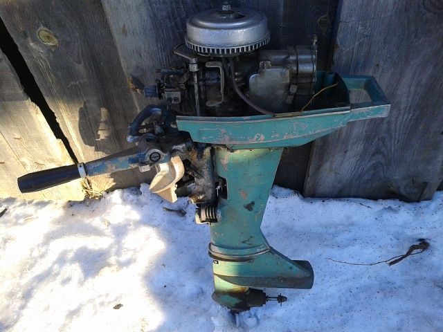

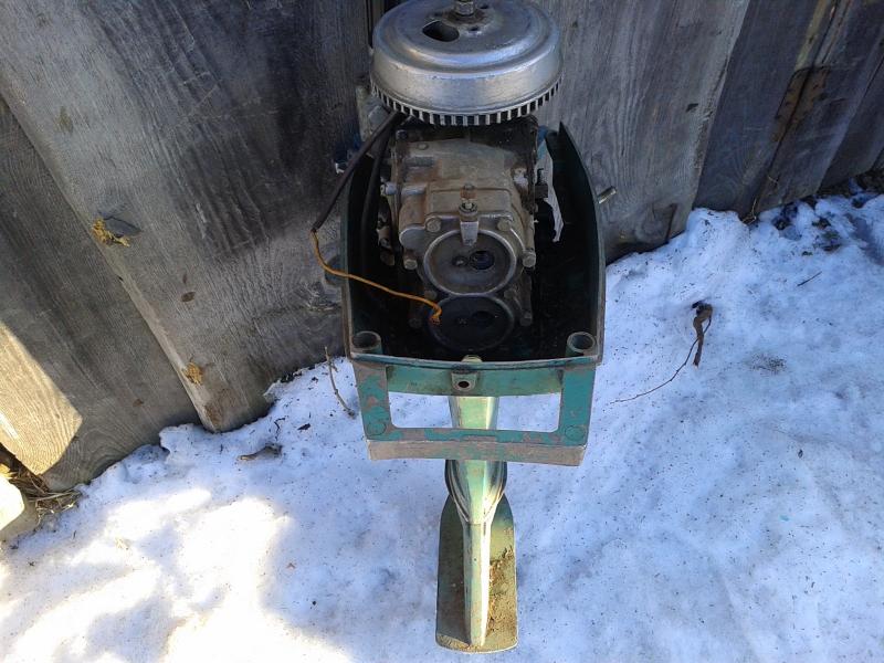

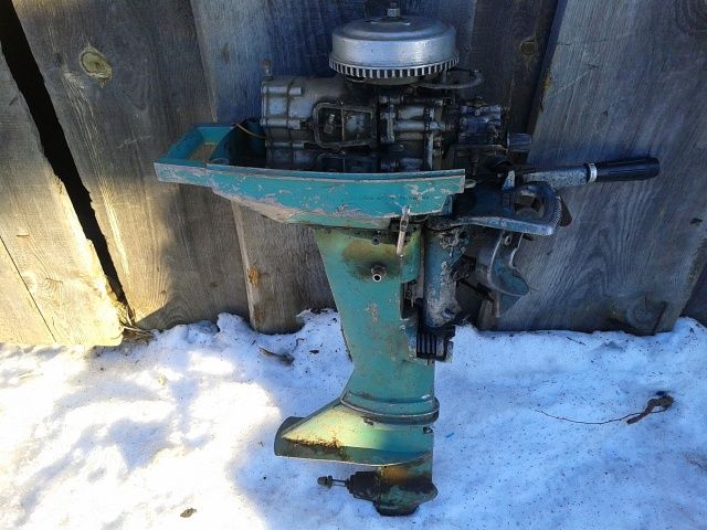

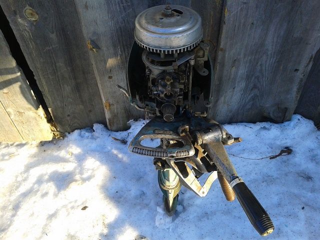

Всем привет, я ветровод, а тут Москва случаем досталась, знаю что их несколько видов, это какая? Маховик вроде от Ветерка что ли? И бензонасоса не вижу? :?
beglec
19.10.2015
Герасим
Калибри 320
Втерок 8, Москва М, Москва М
Москва 10М. Помпы внизу. Бензонасос снят.

А что за штуцер внизу карба? Бензонасос от Ветерка подойдет?
beglec
19.10.2015
Герасим
Калибри 320
Штуцер какой? Бензонасос подойдет.

Штуцер такой же как для питания. А чего еще от Ветерка подойдет, маховик от него, не так ли?Зажигание электронное можно сделать, тут же мл-10 стоит, как и на Ветерке, которое контактное.
Может есть пара ссылок, как и что сделать чтоб данный плм заработал.
Как точно пишется марка, Москва-М, Москва 10, Москва 10М?

Штуцер для слива смеси из поплавковой камеры.Маховик "Ветерка",конечно можешь поставить МБЭ.Сальники гребного и вертикального вала,крыльчатка помп,иглы нижней головки шатуна от него же.
"Москва-М",если карбюратор не меняли.

Насчет замен, вообще без понятия, какие у них явные отличия то есть, чтоб с маркой определиться? Но это не 12 сил? У МБЭ Ветерка привод карба другой, можно будет прикрутить этот, родной, длинная такая дуга?

У 12-ки на крышке ГБЦ отливка "12" в зеркальном отображении.Основания с зажиганием меняй,привод ставь московский.

Так, так, спасибо, завтра попробую её завести.
Еще вопросик, извиняюсь что повторяюсь, ибо всё уже где то наверно обсудили, а эту Москву М можно на ногу Ветра поставить как то, а то винта нет, а Ветровских запчастей на два мотора есть.

можно. только надо переходную пластину лепить. имхо, москва лучше чем ветерок..

Чем именно кроме мощности? Я не против ее целиком, но винта нет, и где взять вопрос, потому и думка о ноге Ветерка.

Лучше сборка и конструкция надёжнее. Имхо. Ветерок как выбракованный какойто. Владею обеими. Москва более эластичная, чтоли. Мягче.
Винты есть. Даже много. 7-10у.е.

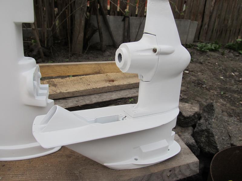

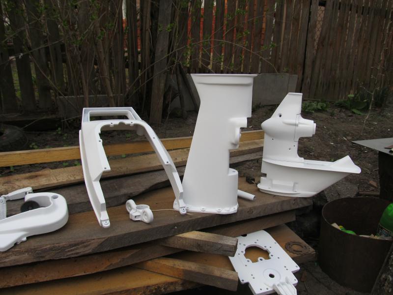

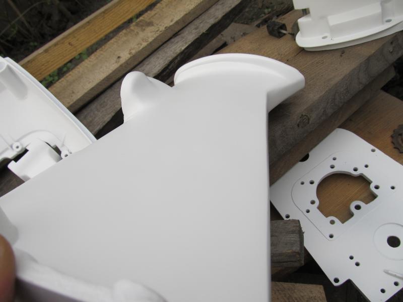

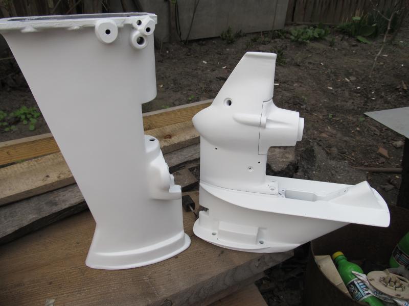

Обработанно на 5+, да ещё и стирильным инструментом :)

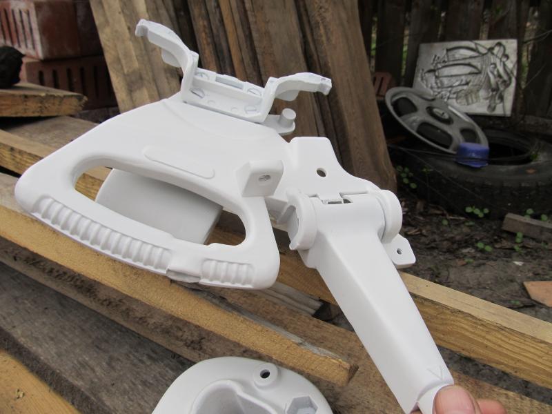

грунт 2к NOVOL PROTECT 340 (реактивный) потом краска.
может кто знает марку краски (может грунт) который закупала Укрзализныця в 2013 году, может раньше, для ремонта вагонов? говорили, какая-то немецкая. разводится 1:5 с отвердителем и разбавитель с фруктовым запахом. на ржавых воротах держится уже два года без изменений. после покраски поверхность матовая. тактильно - как пластмасса. от пластиковой бутылки не отпадает. сгибается вместе с ней. от стекла с трудом ножом отдирается только там где контакт происходит. т.е. не ломается.
