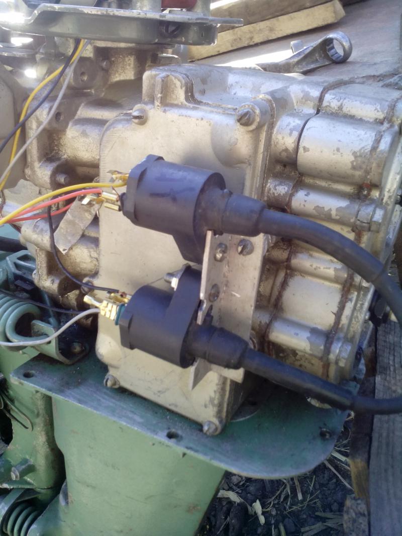

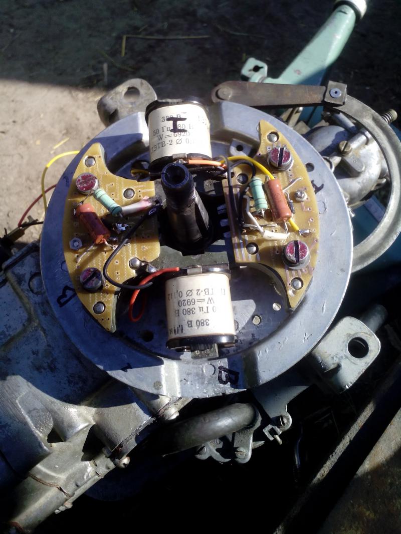

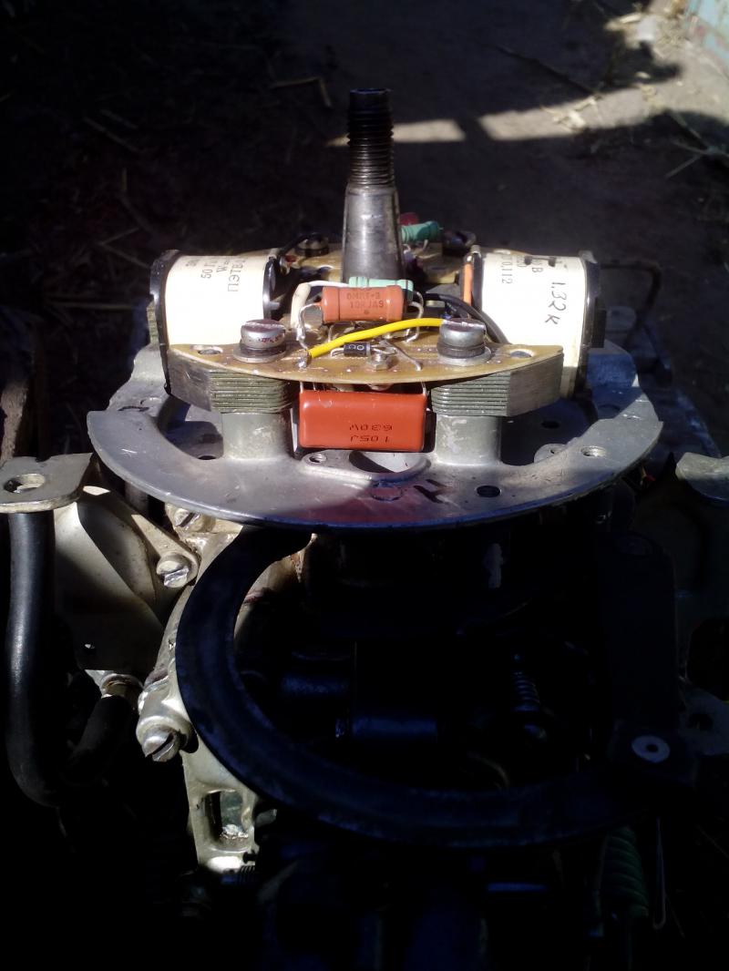

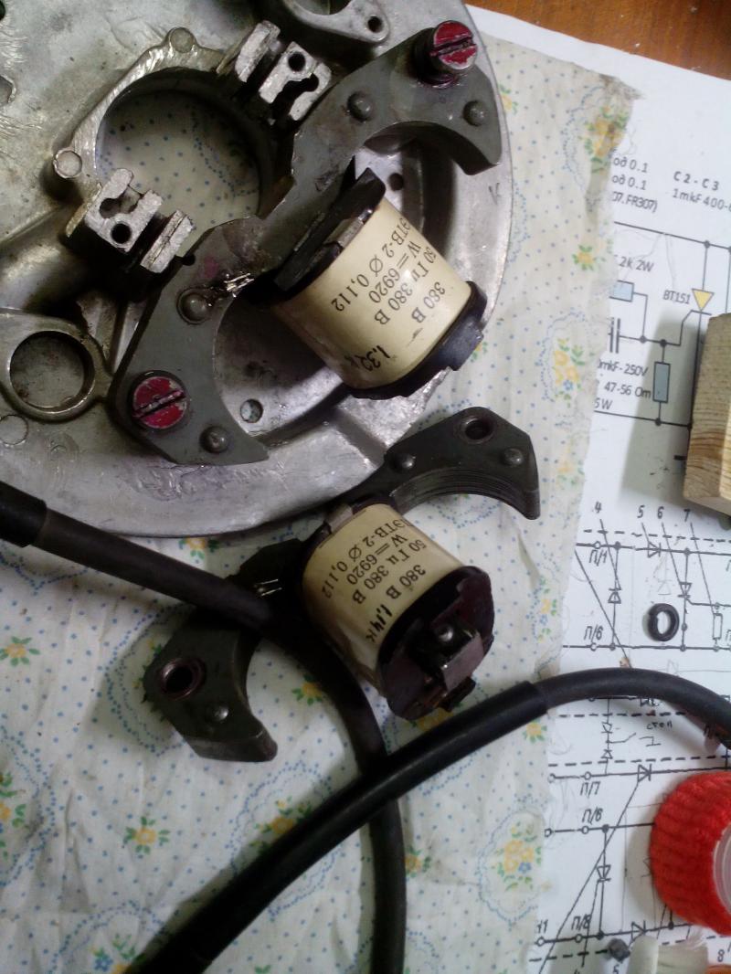

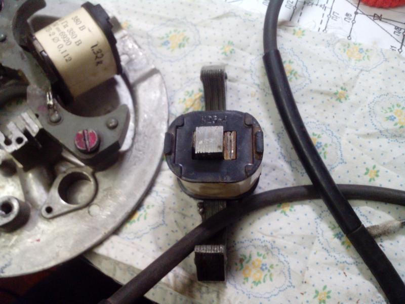

Стали по ширине норм, по высоте - подложил под низ сердечника полоски текстолита.
СОпротивление указано на катушках маркером
Заводится с первой искры.
