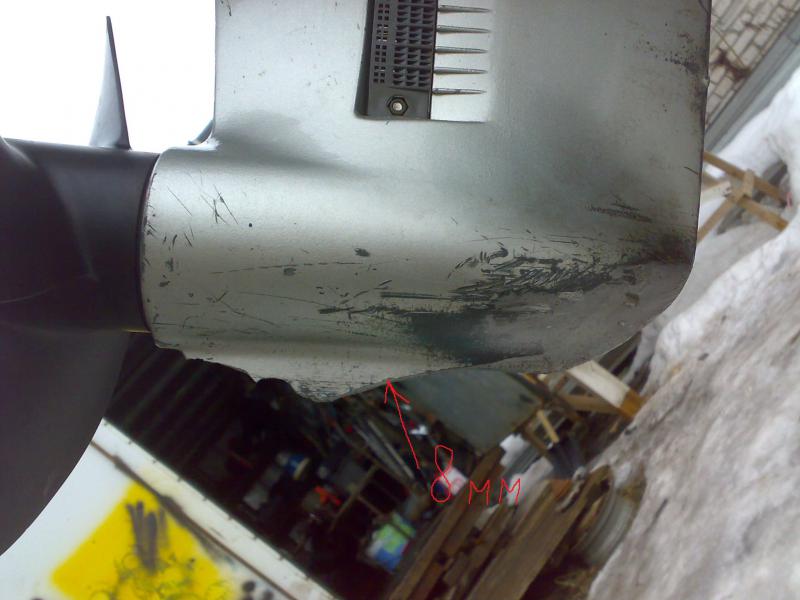

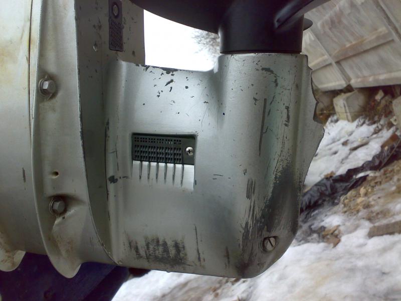

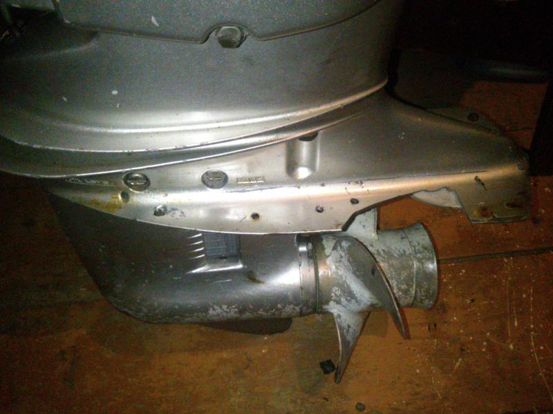

Купил Нептун-3, хонда бф50, на сапоге напрочь отломано перо. Вопрос, чем это грозит и как починить? Обломка нет. Можно изготовить самому, только вот из чего? Если варить аргоном то надо ли разбирать редуктор? Может у кого такое было?

Темку про керосинку нашел.Большой респект Вам. Буду искать аргонщика путевого,дисков колесных у меня на разборке много,размеры пера (шаблон) в магазе с нового можно взять. Вот только непойму надо редуктор из сапога вынимать? Уж очень нехоца. Наверное с аргонщиком нужно обсуждать. Нашел две конторы в Питере, занимаются ремонтом (сваркой) плм. Буду звонить узнавать ценник.

Лучше с патрохами варить. меньше шанса что поведет! Кидай фотки.
10 097
1 476
Сальники прикупить заранее надобно, уж лучше сразу поменять.

Сане С варили -- ничего не разбирали... :yes:

Никаких проблем там нет, можно и не снимая редуктор даже, только стоит ли... Проще снять и в мастерскую, разбирать его не нужно. От 175-й Ямы буквально в понедельник варили, тоже перо отломали

Перо вообще отсутствует, фотки завтра сделаю и выкину.

Мы из обычной шины сделали. Форму придали, приварили и после сборки обработать напильником!!! 2 часа ушло на все.

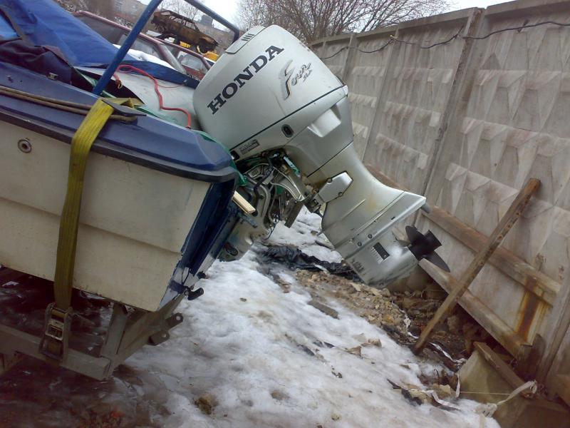

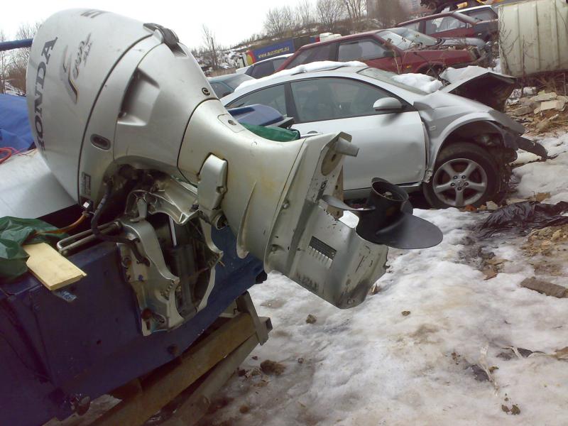

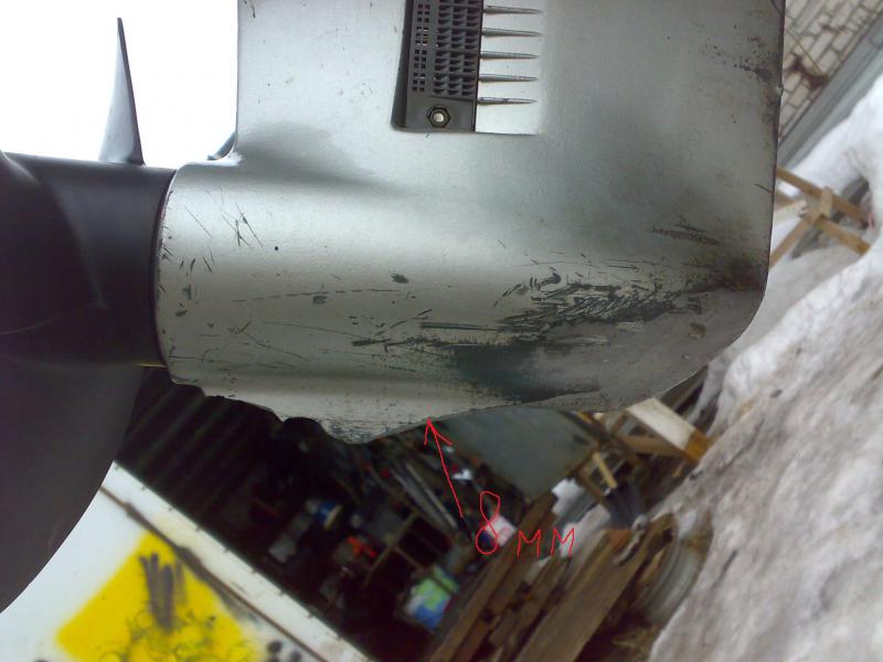

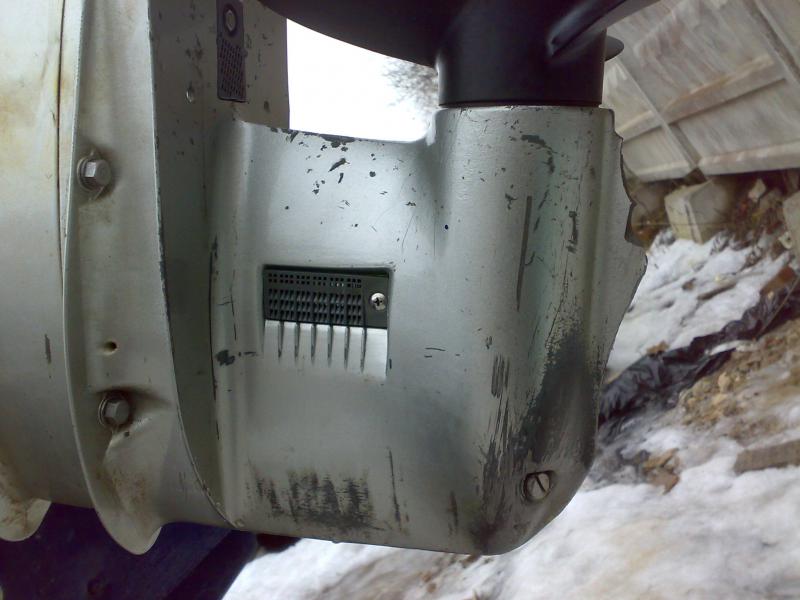

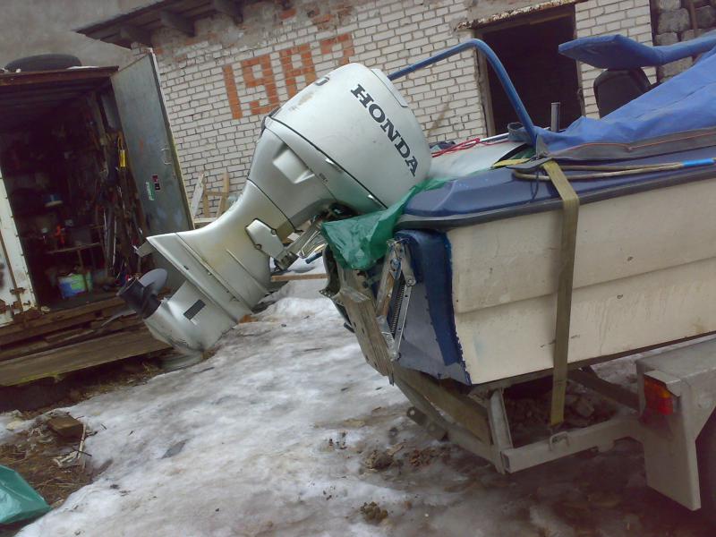

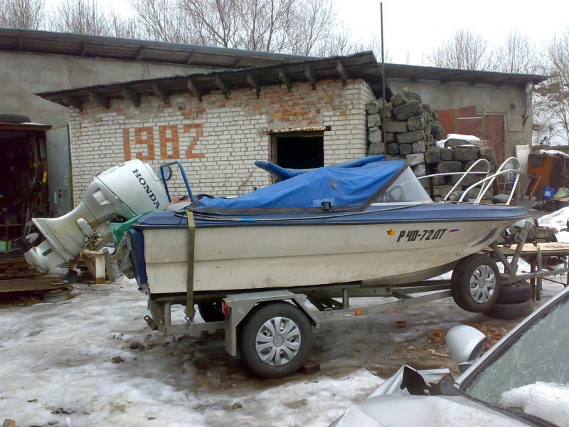

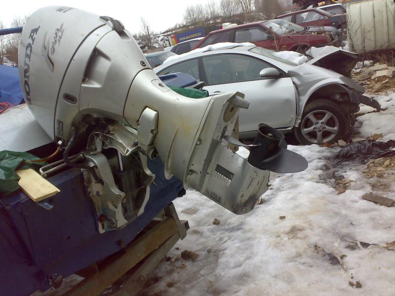

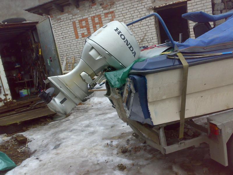

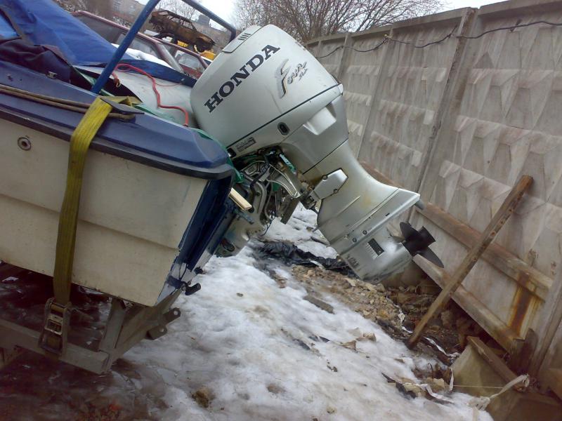

Вот сделал фотки. Комплект купил в декабре, переоформил все. Движок, старый хозяин завел в гараже на минуту,без воды.Схватил сразу. :good: На катере не ходил а на пвхашке 8лет по ладоге, озерам разным. Это мой первый пароход!! Вопросов куча. Примите в свои ряды НОВОБРАНЦА. Про ногу думаю так, может скинуть на воду, попробовать. Вдруг, что с редуктором, хотя старый владелец божился (мот без проблем), завел и пошел. Перо ломанул об гряду и винт погнул, после этого еще много ходил,вроде все хорошо. Ну какой продавец скажет, что все х--во.Буду надеяться на лучшее. Померил толщину у слома - 8мм. Шина какой толщины? Не мягкий алюминь? Нога из чего, люминь или силумин? Силумин покрепче вроде. Сейчас стоит грузовой 12.1х9, еще есть11х15, и гнутый неизвестный, под восстановление. Тахометра нет. Буду прилаживать от таза 06. Без него винт не подобрать. КАК все запущено??? ужас. В общем помогайте кто чем может.

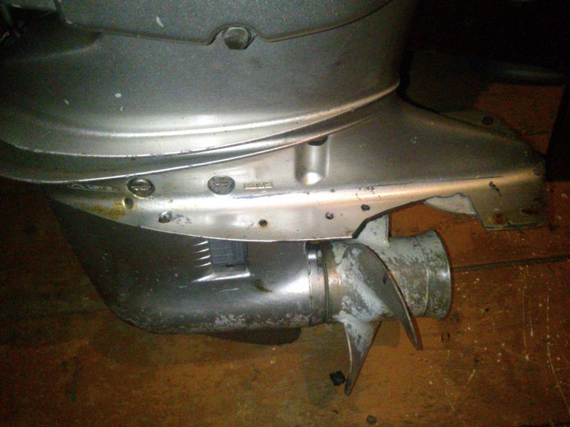

Мне аргонщик сказал, лучше разобрать. Говорит сальники могут по плавится. Перо у меня также поломано. Пока только ногу разобрал, еще не варил.

Здесь согласен, на нашем редукторе на сантима полтора два больше осталось от пера, разбирать не понадобилось. Был бы так обломан разобрал бы обязательно!
