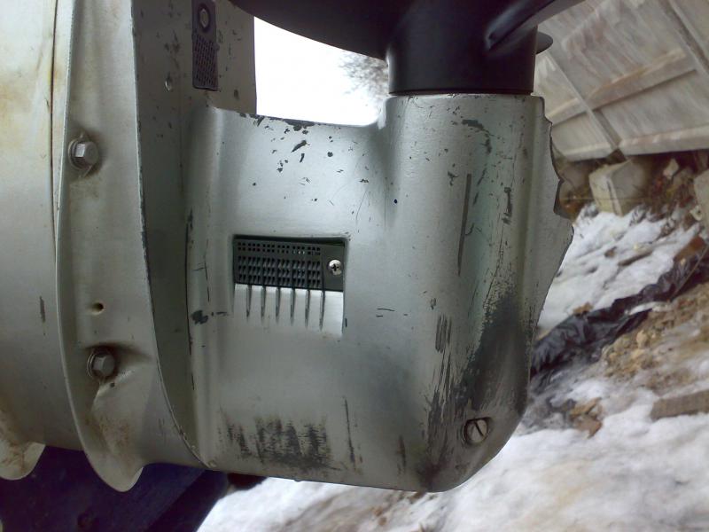

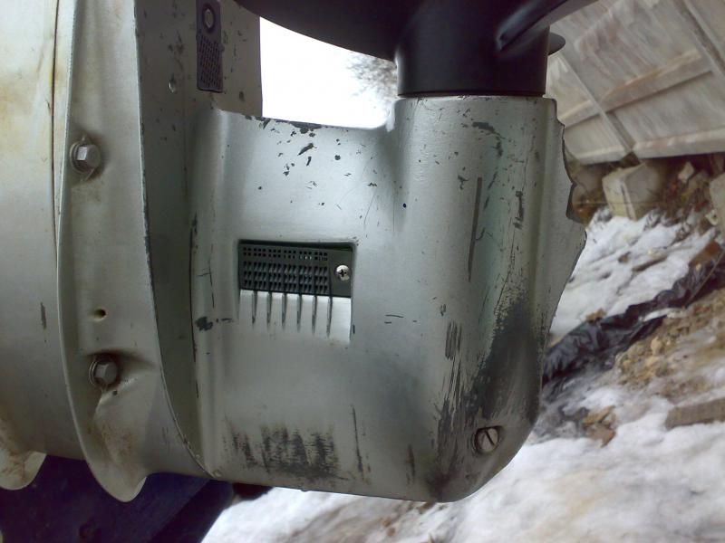

speed(Роман), как плита сломалась. Наступил вылезающий из воды или что попало между винтом и плитой?

Сергей, не знаю. такой мотор купил. История об этом умалчивает.

Ничего не надо разбирать ,если вынуть стакан и варить , поведет корпус . Просто следить за температурой ,чтобы сальники не поплавились , и ослабить пробку -от излишнего давления при нагреве.

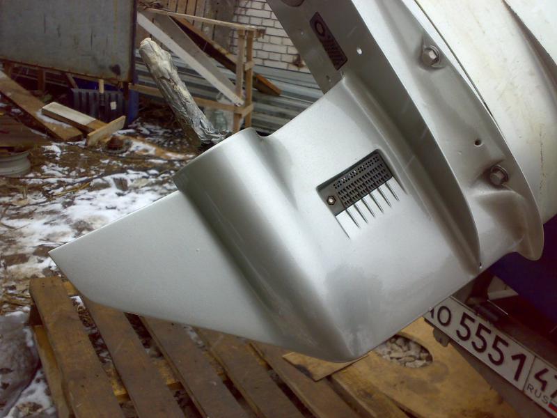

Сегодня был в мастерской по ремонту плм, договорился за 6 рублей, изготовят перо, приварят, и покрасят. Показали готовый экземпляр, очень понравился. Заодно крыльчатку помпы и сальники заменю. Вот разберусь с реле регулятором и отвезу им ногу. Обещали за 7-10 дней сделать. Обещаю фотки показать, что выйдет.

Я варил на Хонда 50 боковое перо и куска тоже не было с первой попытки дал трещины пришлось снимать и варить по новой сапог не разбирал масло слил вроде год отходил

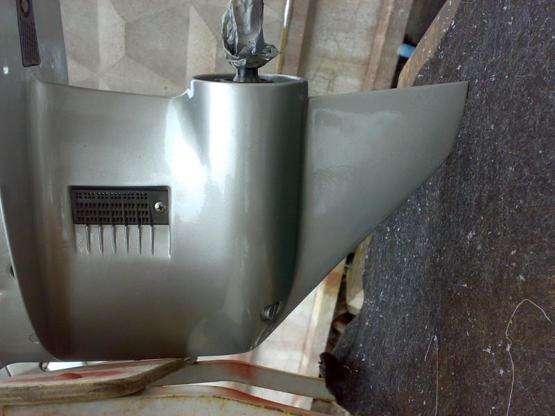

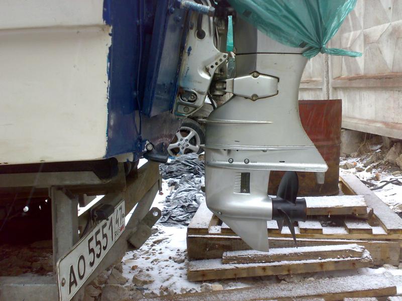

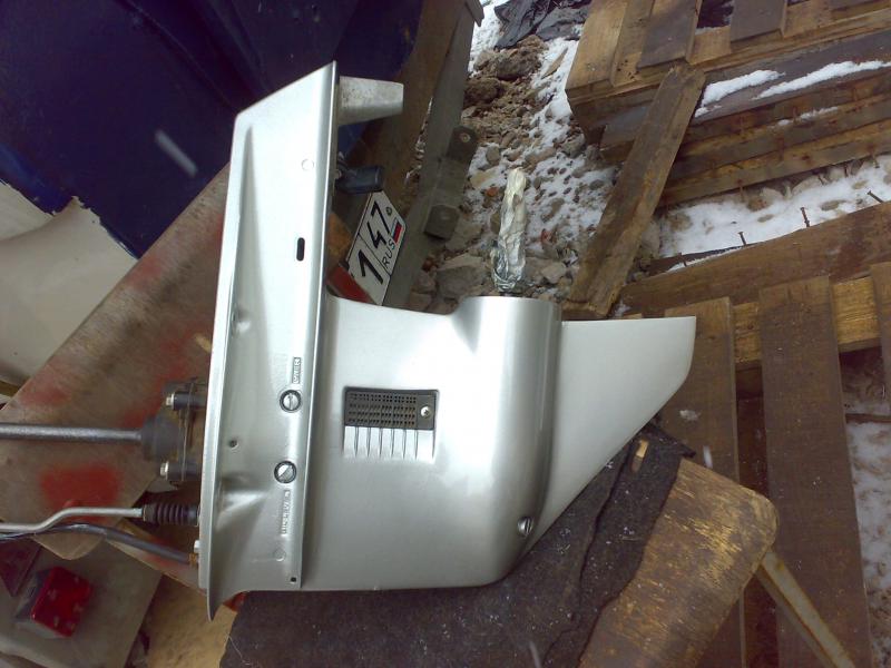

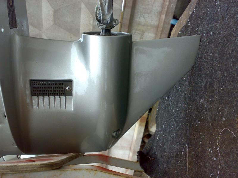

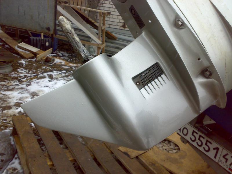

Отчет о проделанной работе. Забрал ногу из ремонта. Вот, что получилось.

лучше чем новый вышел!!!

Проблем с ремонтом куча. Сам бы не сделал. Первое, нужен здоровый спецключ, чтоб открутить кайку редуктора, затянута она прилично. Второе, ногу надо крепить, тоже приспособа нужна. Третье, редуктор непожелал выходить из ноги, закис. Прикрутили к валу здоровый 1,5м. обратный молоток и в двоем кое как вытянули. Варить тоже тяжко, срезано то под корень. Грели, варили, остужали по чуть чуть, чтоб не повело. Потом шлифовка, сборка, проверка, покраска. Проверка кстати, воздухом накачивают 1,5кг. и смотрят на утечку по манометру. Все по серьезному. Заплатил 7.500тыр. и не жалею!!! Делали 5 дней. В общем даволен как слон. Вывод - ноги надо беречь, все нужно с умом, иначе геморно и накладно с ремонтом. Да, масло и заправка в цену вошло. Вот, как то так.

Вывод - ноги надо беречь :) :yes:
Знать -бы где топляк и меляк :? , а так-то дорого, но достойно сделано.. Когда хорошо сделано -- про деньги быстро забываешь :yes:

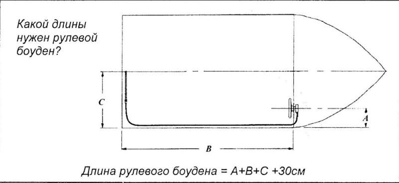

Здравствуйте)
Нужна помощь)
Помогите Подобрать троса газа реверса катер Беркут М.
Зарание спасибо
9 560
4 780
:) В чём проблема!? Есть формула расчёта длины ,рулетка в помощь! :pardon:Как то так ! Всё довольно просто. :pardon:
