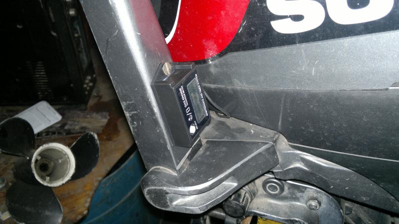

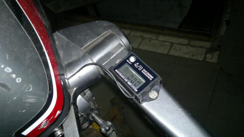

Сегодня девайс поставил, а то какая то неопределенность без тахометра. у меня даже на вихре тахометр есть, а на сузе не было. Мотор кстати бегает хорошо, В прошлые выходные катались мерили максималку, В одного, на рибе, на 13м винте, 55 км. в час стабильно. на каких оборотах не знаю, завтра узнаю.
чё ж ему не бегать хорошо.
1 354
Клапана из того же самого стеклотекстолита на вихре распоносили, думал и здесь будут. А они и там и тут пока работают. Тахометр в эти выходные пробовал, че то не корректно на холостых показывает, меньше 1300 не опускается, вернее опускается когда двигатель глушишь. Холостые на слух нормальные, скорости включаются- выключаются хорошо.

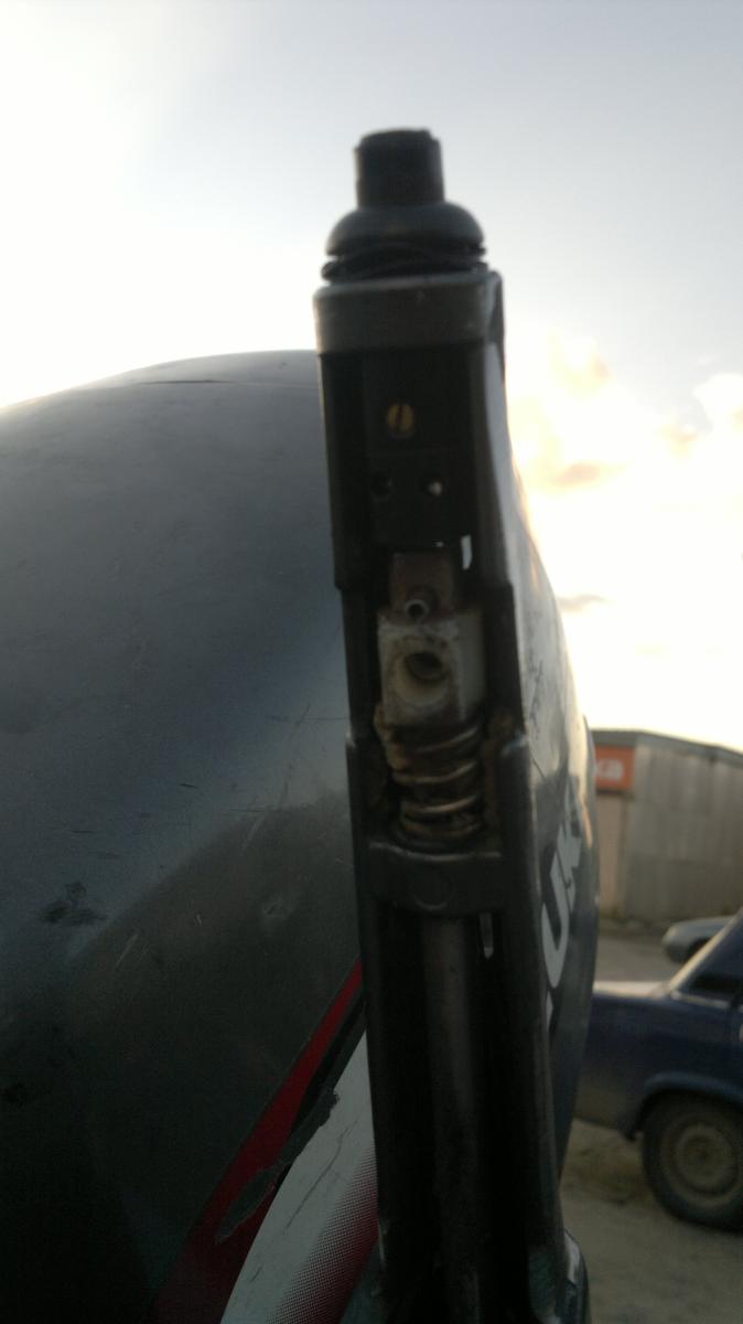

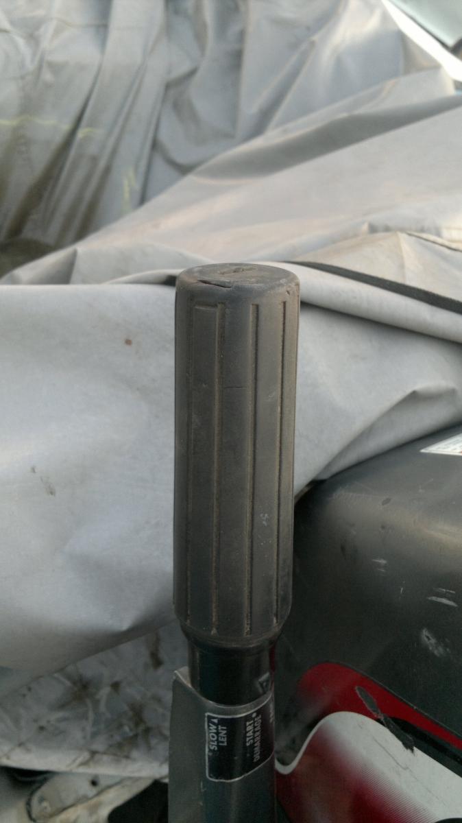

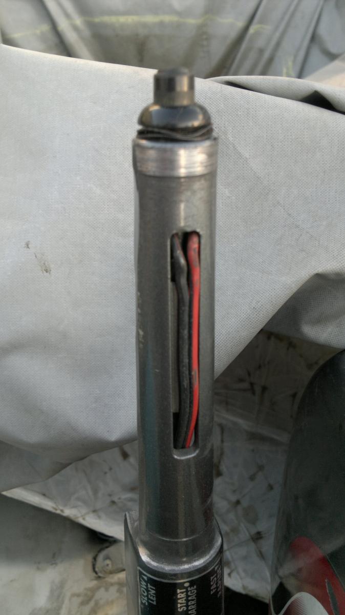

Про румпель тем нет, напишу здесь. Для более комфортной эксплуатации мне не хватало кнопки стоп на румпеле. С торца румпеля в принципе все для этого есть, и резьба и дорожка для проводов, почему не делают кнопку непонятно. Резьба там М14, подобрать подходящую кнопку не получилось, перерезал на М16 под вихревскую кнопку, встала как родная, выставил так чтоб через резиновый торец ручки хорошо нажималась, дырку в ручке прорезать не стал.
1 354

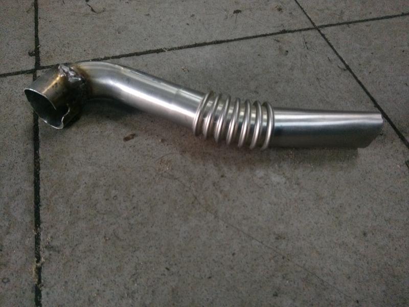

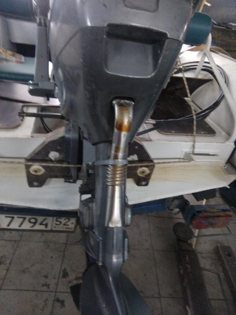

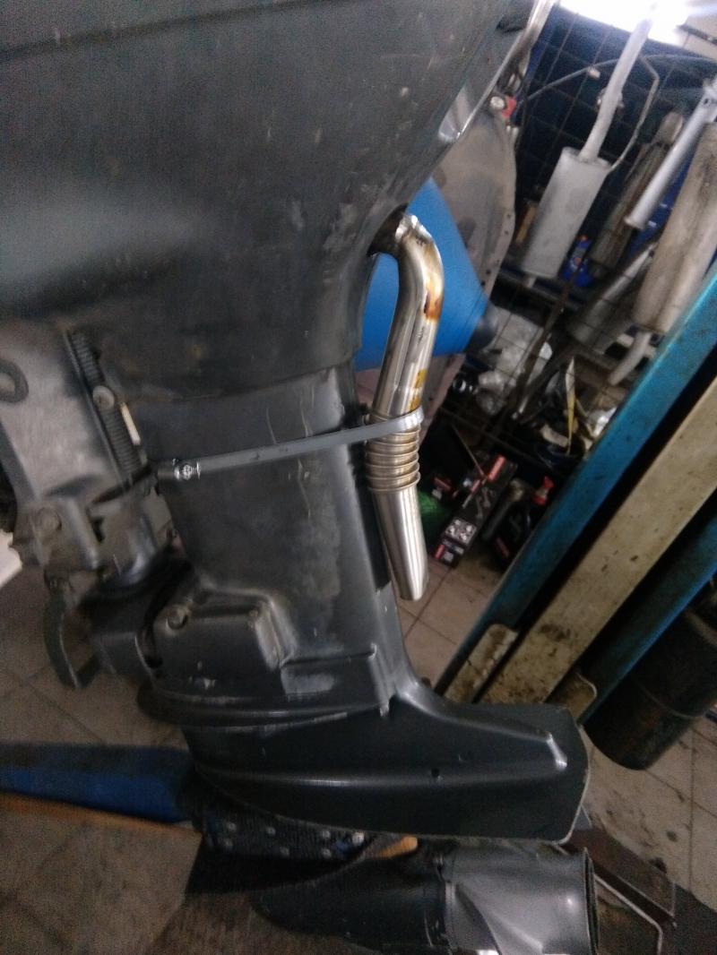

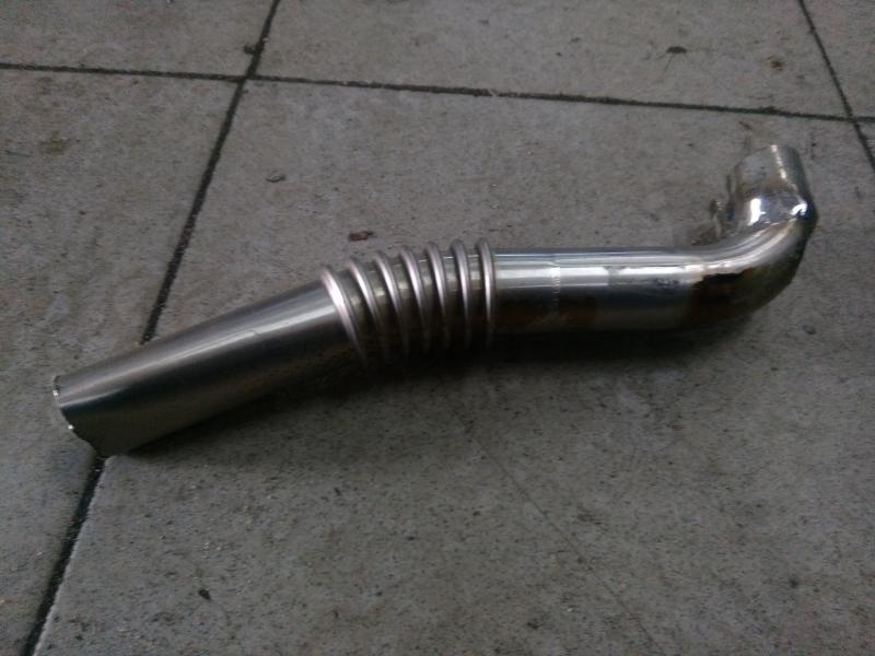

Раз уж начал про все подряд переделки на сузе здесь писать то здесь и продолжу. "Глушитель" на холостой выхлоп попробовал сварить из нержавейки. Хрен его знает что получилось, завтра буду пробовать, если изменения будут в лучшую сторону и не скажется на работе мотора, зимой сделаю красиво и капитально. Пока вот так.
16 511
1 274
Была где то такая тема , только на С15 делали шланг резиновый . Тише стало намного .
1 354
А у меня не очень тише стало. Коротковато я трубу сделал, до воды не достает. Наращу чем нибудь и в следующие выходные попробую.
16 511
1 274
16 511
1 274
Бл... что то с памятью моей стало .....
Щас найду ещё моё кино , я ж тоже так делал , правда для других целей , но думаю принцип можно тебе использовать .........
16 511
1 274
Вот смотри какая разница по звуку ...... выхлоп в воздух и выхлоп в воду .
Но когда в воду малый газ , то мотор заводится хуже на холодную и в холодную погоду тоже хреново ( в начале кина выхлоп в воду и хрен заводится , а открыл кран в воздух - даже залитый движок оживает ) ....
Может тебе не трубы городить , а шаровый кран или затычку какую нибудь присобачить , когда закапризничает заводится - открыл ему поддувало и станет так как в стоке было .
В смысле ..... если тупо заткнуть выхлоп малого газа , то выхлоп сам по себе получится в воду , через винт у тебя на Сузе .
Чё то путанно получилось , но ты понял надеюсь.....
1 354
Да не это слишком. Я не хочу чтоб холостой выхлоп продавливал такой столб воды, я делал чтоб труба погружалась при работе на холостом сантиметра так на 2 , а получилось что она не достает 2 сантиметра. Делал в дали от берега, просчетался. Так изредка волной приглушит немного, тогда слышно только бульки. Я наверно не только удлиню трубу, но и сетку туда вкрячу.
