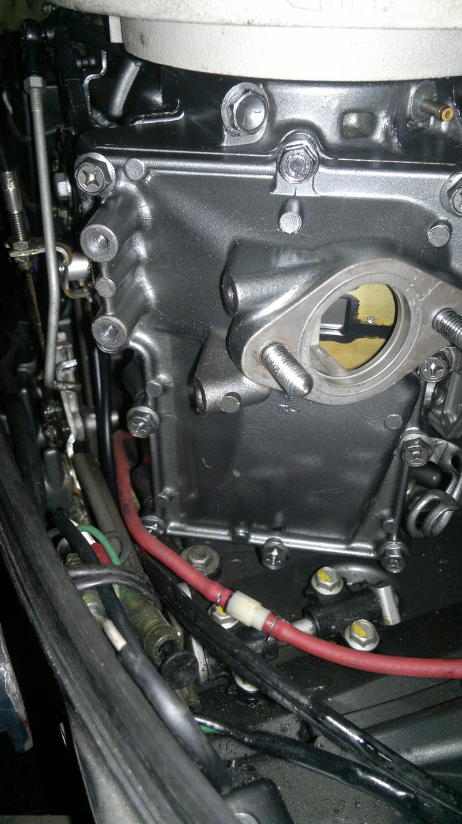

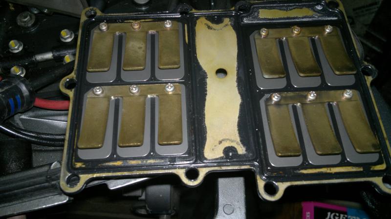

Здравствуйте, моя суза ДТ30 едет гораздо слабее моего же вихря. И что бы развеселить старушку, мотор в общем мне нравится, решил поставить пластиковые клапана. Пластик у меня уже был. довольно давно ставил пластиковые на вихря, после металлических разницу чувствуешь сразу и довольно ощутимо. Так же отогнул немного ограничители.
пластик называется текстолит?

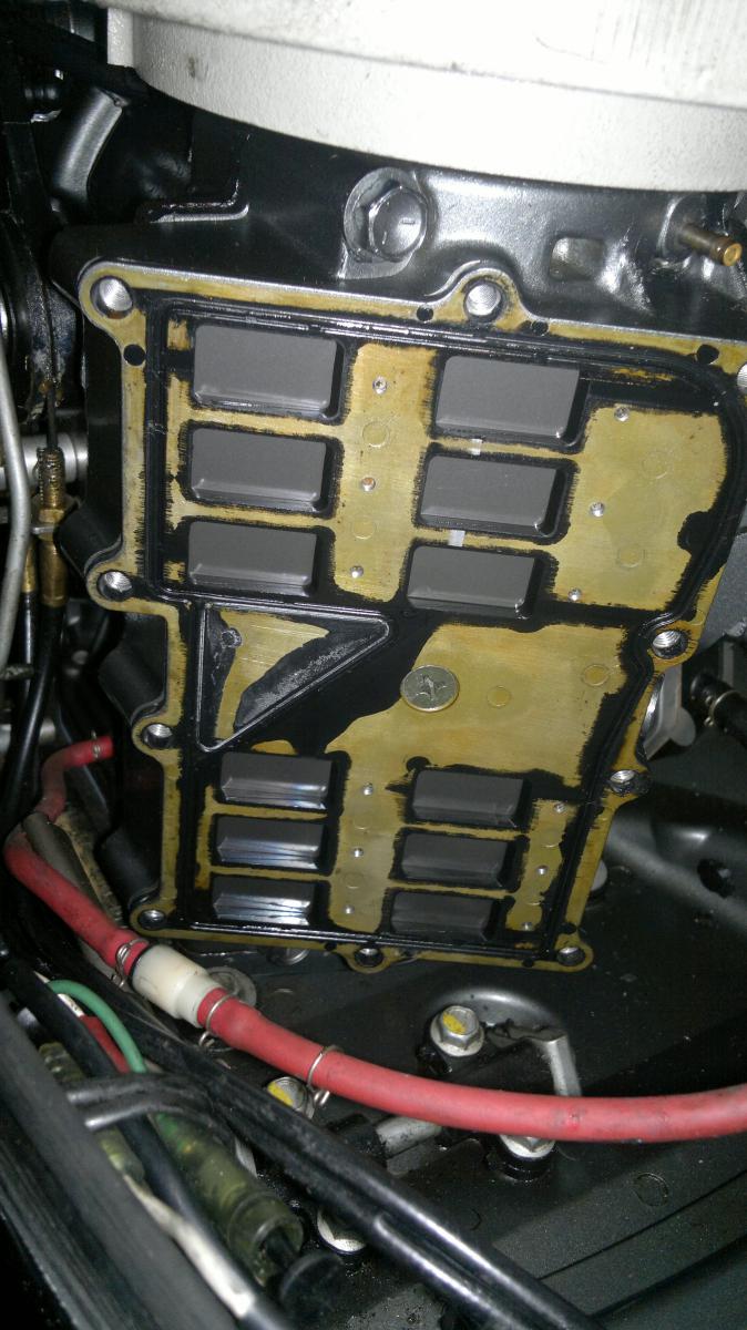

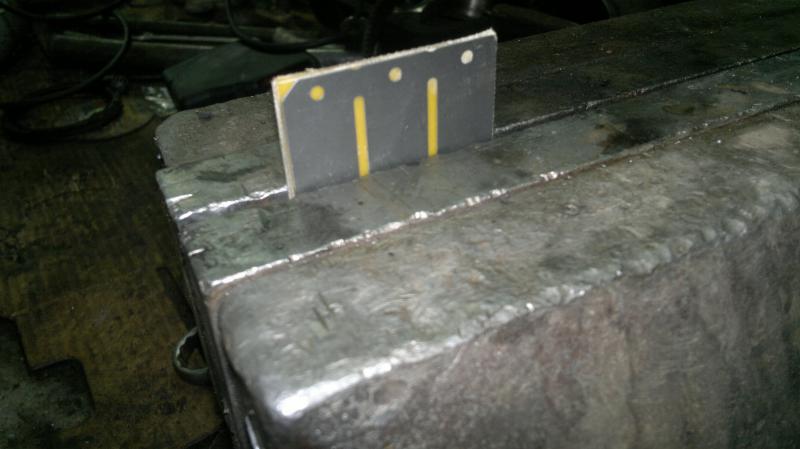

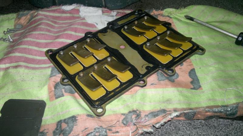

На фотах можно увидеть на сколько отогнул ограничители. Производители тюнинговых клапанов пишут что пластик можно устанавливать даже без ограничителей, типа не ломается, рисковать не стал, как бы не открылись слишком сильно и за коленвал не задели. При разборке заметил что заслонка в карбюраторе на полном газу открывается не полностью, то есть встает не паралельно потоку.

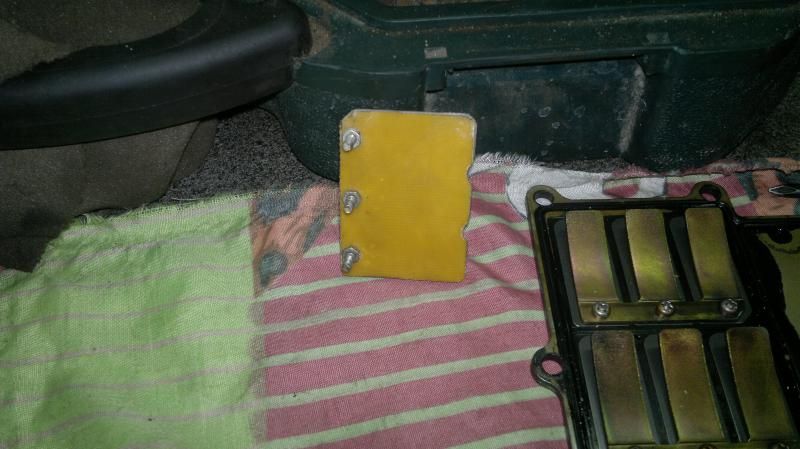

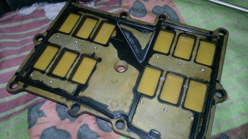

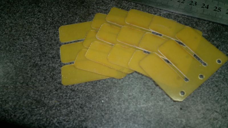

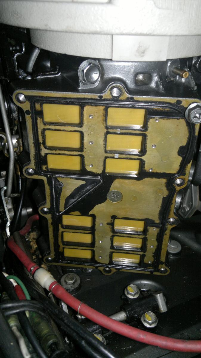

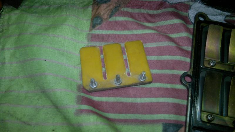

Да фотки как всегда в обратной последовательности. Название пластика точно не помню, но начиналось оно со солва "стекло", что то типа стеклотекстолит. Его подбирали по продажному пластиковому клапану, со словами "а у нас такой материал есть". По поводу износа я как раз доказывал что он ходит и не первый год, а мне фото выкладывали изломанных клапанов. После 2х лет эксплуатации на двух клапанах край немного отщелкался, но буквально 1мм и до отверстия было еще далеко. Но там работает по текстолиту, в общем это экстримальный режим для клапанов но вроде выдерживают, а здесь будут работать по резине. Попробуем посмотрим.
фотки поправлю. на будущее, крепить надо с конца.
не типа, а стеклотекстолит и есть.)) платы в электронике с такого делают, только толще и фольгированный (не путать с гетинаксом). состав стеклоткань, пропитанная эпоксидкой. резина - хорошо.

За фотки спасибо. Может и платы, мне его дали с завода. А в электронике я не силен, поэтому где он там применяется не знаю.

2Telenkov. Не стал закруглять перегородку в крышке клапанов? На верхнем фото видны острые края этой перегородки.
Я почему то даже не думал об этом, сразу сделал то что на другом моторе реальную прибавку дало. Спасибо за подсказку обязательно закруглю. Подскажите есть еще действенные варианты движок немного расшевелить.
