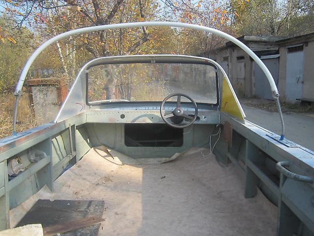

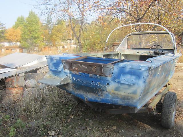

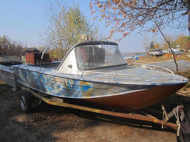

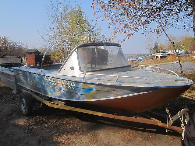

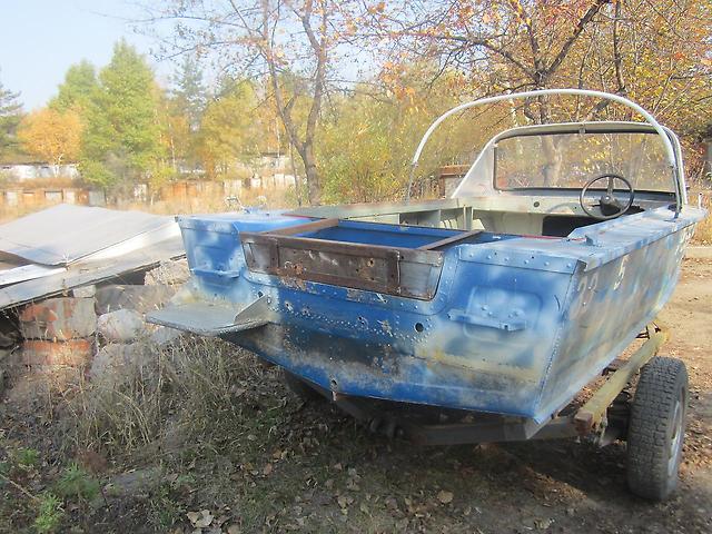

Привет всем владельцам Южанки-2. Что-то тема подзаглохла. Две недели назад стал обладателем Южанки-2, год выпуска не знаю. Притащил из Хабаровска за 580 км, предварительно купив прицеп. Так что принимайте в свои ряды..! :D Гонка вооружений прошла очень быстро: весной 14 г. был Сузумар 290 с сузой ДФ6, потом Адмирал с тохой 9,8, осенью его сменил Компас казанский 380С с Ямой 9,9 (15), а теперь вот Южанка-2. Лодка в очень приличном состоянии, если получится, прикреплю фото еще в Хабаровске. С рулем и тросом, транец под 20 дюймов. А в прошлую субботу привез из Владивостока Ямаху F40B, б/у, с которой уже снял ремень, т.к. сильно проседал под пальцем, жду новый по почте из Архангельска. Мотор проверяли у продавца, работает как часики, по мелочевке, правда, есть недочеты. Но новую покупать очень накладно. Так что теперь жду не дождусь жидкой воды.
Теперь вопросы.. Снял пол, стоял сплошной фанерный лист 12 мм окрашенный, подрезанный по бокам спереди для изгибов. Теперь чешу репу, менять его на новый или нет. В кормовые отсеки и бортовые полости (кроме рундучков) планирую пенополипропилен. Кто нибудь пробовал? Или может что лучше присоветуете? Изнутри не знаю, красить или нет, заводская краска еще почти вся целая? Теперь думаю, чем обшивать борта изнутри и из чего сделать пол. Есть в продаже рифленый алюминий, фанера бакелитовая..?
А самое главное, как эта лодочка под Ямой ф15Б? Не переборщил ли?

Александр! Поздравляю с приобретением и Добро пожаловать на форум!
1 По полу - для большей доступности к днищу лучше сделать конечно же разъемный пол. Но менять для этого 12 мм фанеру, если она еще бодра, я б не стал. Лучше ее подрезать как нужно.
2 По блокам плавучести закладывай все полости невпитывающим пенопластом, я ставил пенополистирол (не знаю тоже самое это с пенополиуретаном или нет).
3 Зачем ее изнутри красить если краска родная еще хороша, и ты собираешься изнутри лодку обшить? Эстетики новой краски все равно видно не будет.
4 Я у себя буду обшивать обычной фанерой 6 мм. Обработаю ее сенежом, покрашу и вперед.

Тёзка, Привет,, Так под каким мотором,, я чёт не понял... :? Чё за Яма Ф15Б?? Засыпал, чтоль , когда писАл :) , Я Про F40 - то правильно понял :? Если про так, то максимально корму разгружай, а лучче -- темы по Ю-2 почитай и выводы сделай сам .. 40 сил -- само то -- 50 км.ч порожняком..... +/- ...и уверенно с полной нагрузкой на глисс. Транец с жопой крепить обязательно!! днищще ревизировать с перетяжкой заклёпок и промазкой современным полиуретановым герметиком.. ну и далее .."Сахар и соль по вкусу" :crazy: :jokingly: .. Внутри не морочься, заводская "зелень" -- крутая зелень...
Лодочка адекватная при приложении рук :yes: Вопросы будут ,, все на месте :D Удачи!

Всем привет! И спасибо, что откликнулись. Особенно рад, что Александр Ильич отозвался. Полчаса назад писал-писал подробно что делать собираюсь, да, видно, что-то неправильно сделал. Сообщение ушло в неизвестность.. Да, Ильич, а описался, мотор, действительно, ямаха F40B, гидроподьем, дистанция 703. Мотор шепчет, но я уже малость залез в него. Маховик снял, ремень хочу заменить, т.к. он, хоть и целый весь, но проседает около 3 см. Выписал из Архангельска, ближе не нашел. Уже на подходе. Транец на лодке усилен толково, но топорно. Ревизию дна пока делать не буду, пускай первая вода покажет. Прежний хозяин сказал, что на течь даже нет намека. Все полости планирую заполнить пенополистиролом, сосед пообещал выделить. По ходу буду отписываться. Да, вопрос о теме.. В какой теме на этой ветке наиболее интенсивное общение, чтобы там писать. Я первое сообщение с фотографиями написал в отзывах о лодке Южанка-2, но почему-то новая тема создалась..
