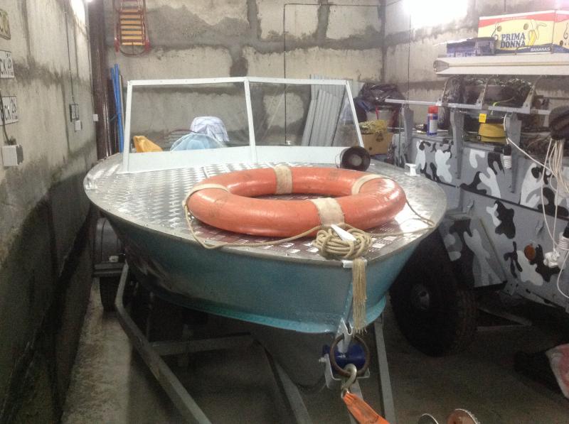

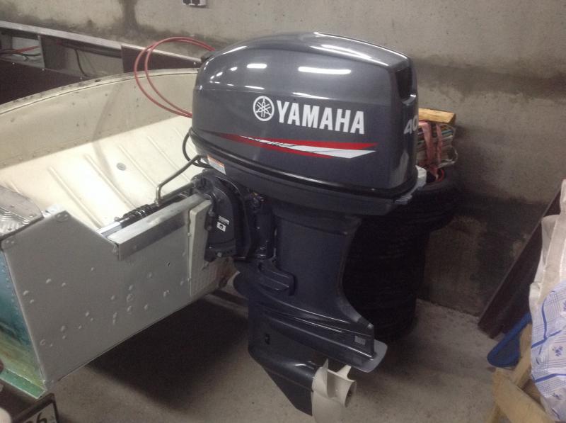

Вот обещанные несколько фото моего тюнинга прогресса 4

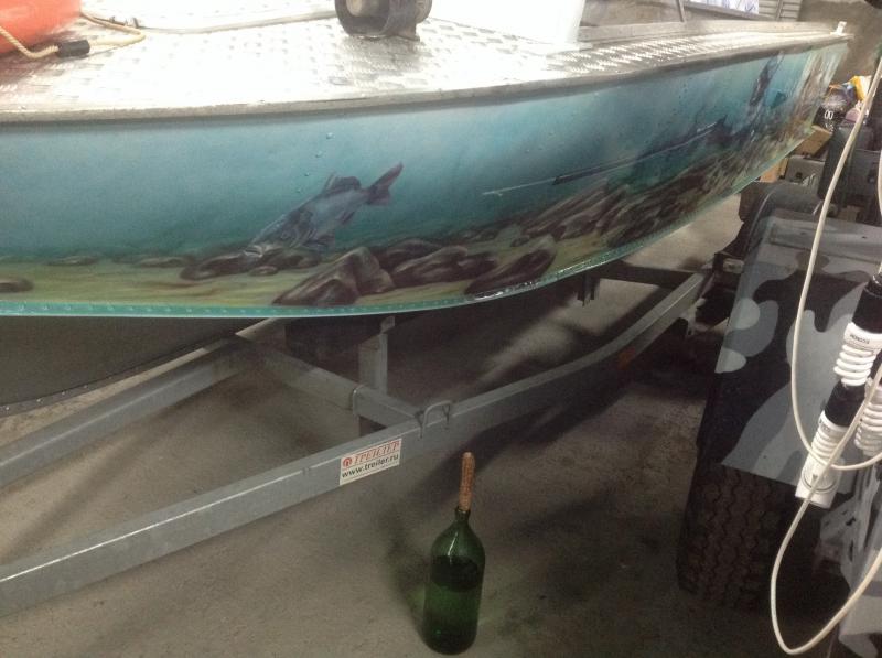

Вот еще несколько фото

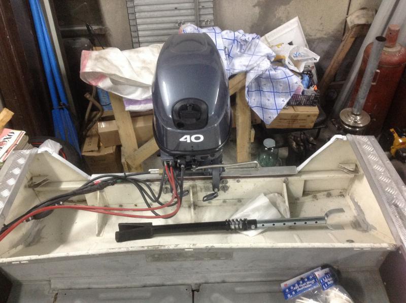

И еще

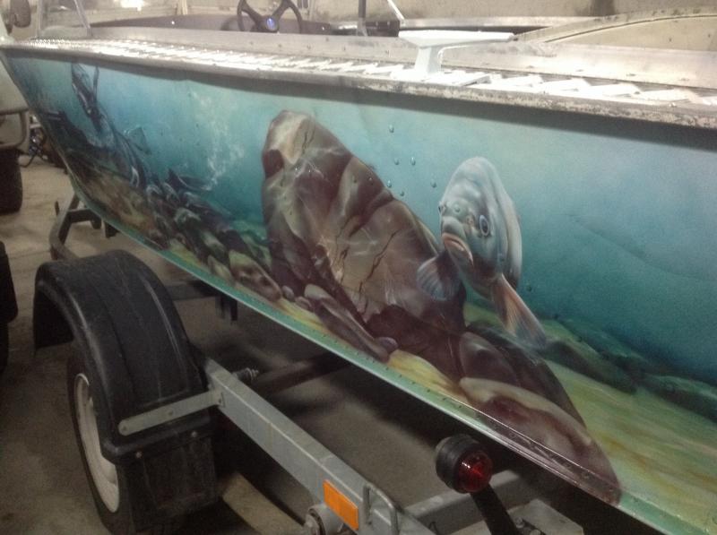

Кому интересна аэрография выложу чуть позже , так как в гараже не удобно делать фото :D места маловато :pardon:

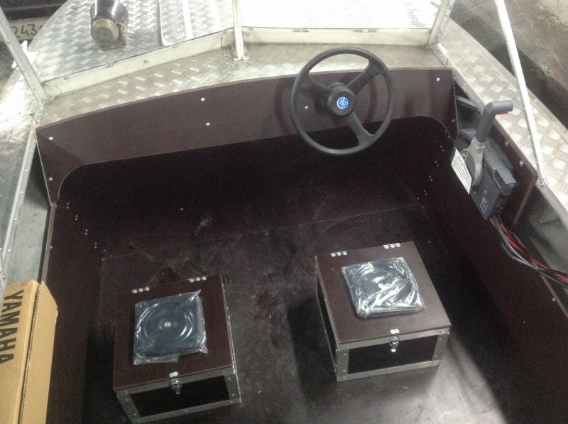

Еще чуть

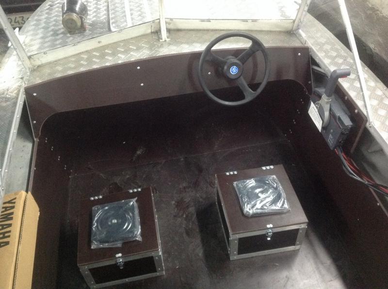

Сиденья заказал в моремане Ростова на следующей неделе админ обещал что прийдут

Вот всё хорошо! И люминь по палубе и мотор добрый,но пару замечаний есть,не обессудь.Руль поставил далеко от борта поэтому и тумбы под сиденья стоят близко к центру лодки.Когда прикрутишь сиденья прохода между ними почти не останется .И шпильки как помощь транцу лишними не будут,это точно. Ну пожалуй и стекло можно бы зделать по современней.А так молодец! Продолжай и всё получится. Да и трос рулевой надо было брать 14 футов а не 13 ти футовый, тогда можно проложить по низу борта и прикрыть весь этот бардак с проводами. А аэрография это класс,но на любителя.
1 354
Так называемого тюнинга как раз и нет, просто очередной вариант раскраски.

А Раскраска согласен полностью на любителя
Стандарт не в моем вкусе, а камыш (желтый,зеленый) уже в печенках :D

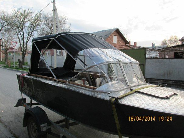

9 555
4 760

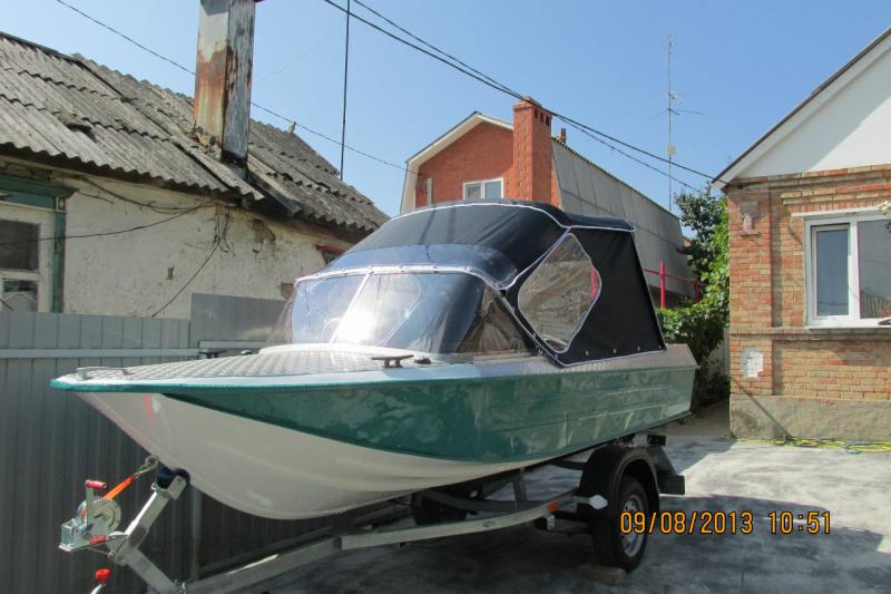

:? На днях посмотрел цену на крепёжную фурнитуру к тенду :shock: Под 8 тысяч одних цацок получается. Труба 25 мм 150р за метр.Плюс люверса ,кнопки,молнии.Реальная цена за хороший тенд под 30 т выходит.Есть в Ростове мастер,три года гарантии на свою работу даёт.Вот фото :pardon:
