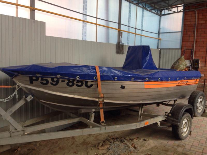

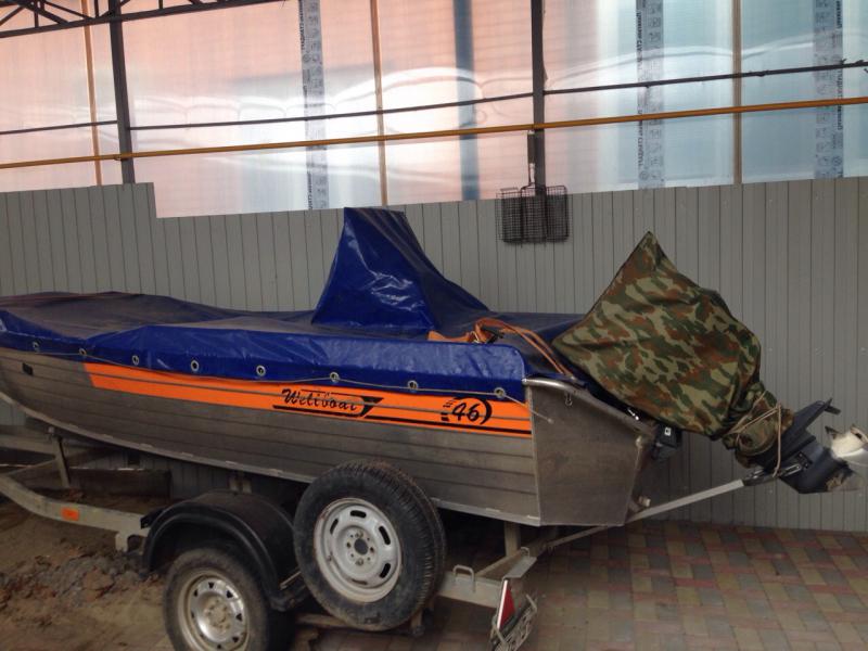

Парни нужен совет кто каким пользуется транспортировочными тентами. Хотелось бы мнение и фото увидеть. У меня на старой был вот такой крепился тросом через проушины как на газелях (очень просто одевается и снимается) с одной стороны трос вытащил из проушины и имеешь простой и быстрый доступ во внутрь.
но как показала практика именно такое крепление чехла к катеру очень крепкое и удобное, его ни рвет ни матает ветром ни на какой скорости, есть только один косяк, когда стоишь у причала эти самые проушины об причал вырывает. Почему задаю этот вопрос? Потому что на новый хочу заказать но незнаю как сделать крепление.
ПЛИЗ ПОДЕЛИТЕСЬ ОПЫТОМ.

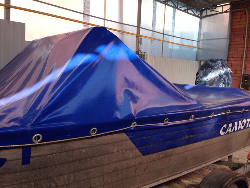

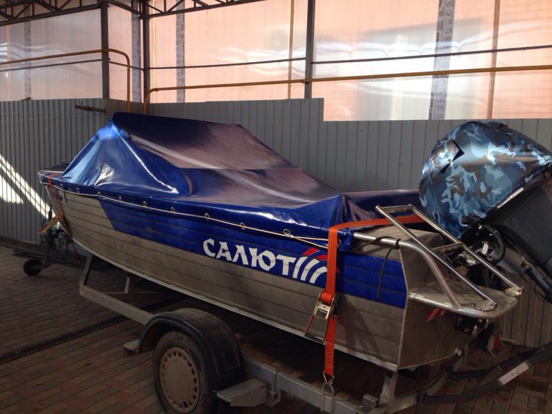

Заводские которые продают стоят по 14т.р. + они щупленькие матает их сильно ветром рвет. Вот что получилось у меня. Честно делал уже давно цена вопроса 5-7 т.р. и пол дня времени.
Считаю что по сравнению с заводским он более долговечен, вообще не течет на него хоть становись не порвать. Дети бегают когда балуется вообще нет проблем.
