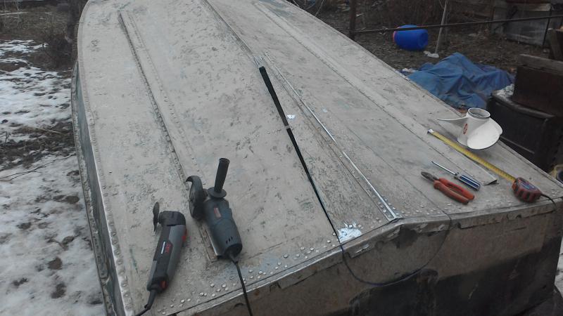

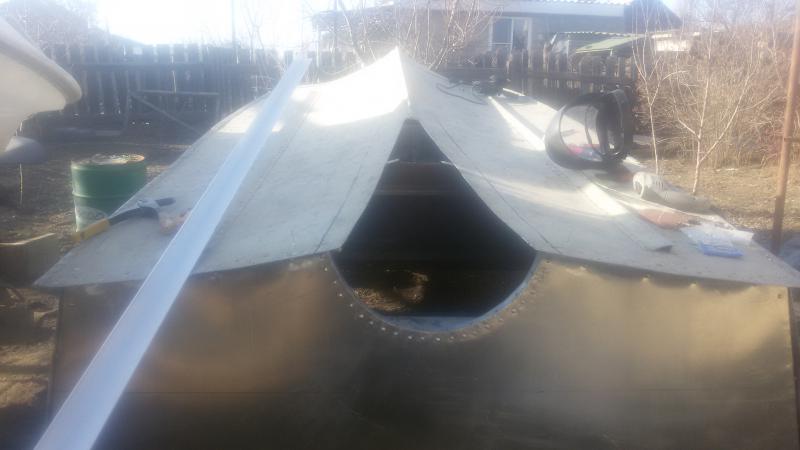

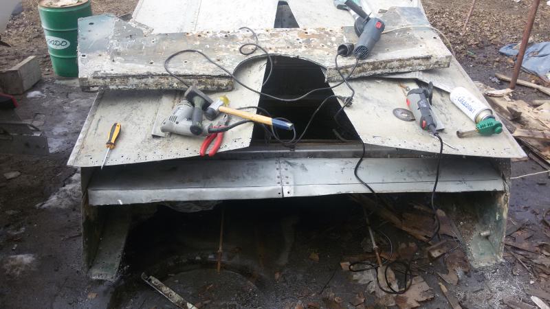

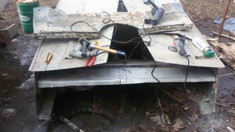

Потихоньку начал вырезать тонель. пока были теплые деньки.
Не выбрасывай часть днища, когда надобность в этой лодке отпадёт, при продаже она может сыграть в "+" для восстановления в первозданный вид.
а дюраль можно будет приварить? или если что обратно приклепать через полоски АМГ
КлепАть с герметиком через пОлосы такой же толщины(2мм.) изнутри :yes:

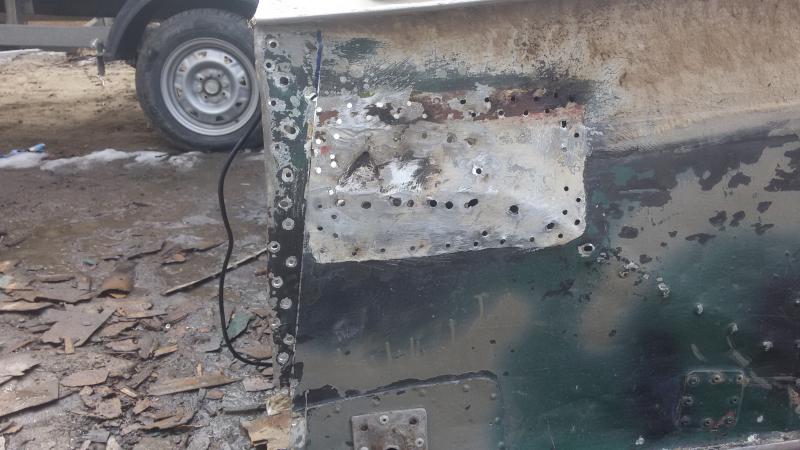

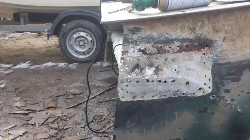

Игорь спасибо, очень помогло. Правда вытяжные заклепки не для моего случая. Я моттор 60 4т хочу повесить .Транец сгнил , поставлю новый из АМГ-3 толщ. 3мм. скреплю уголком 40*40 все на полиуретановый герметик. Заодно наклон транца изменю и естественно высота под L ногу. И еще выносной транец с вертикальным подъемом сварю.

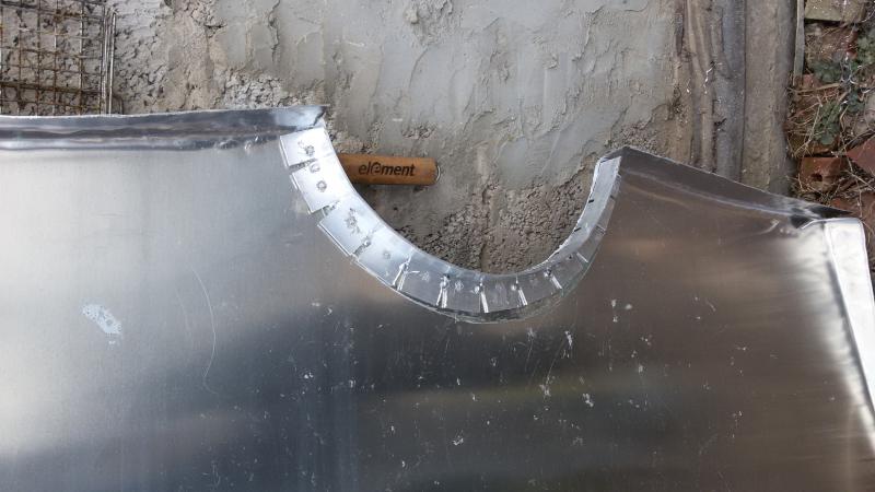

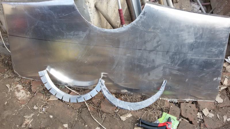

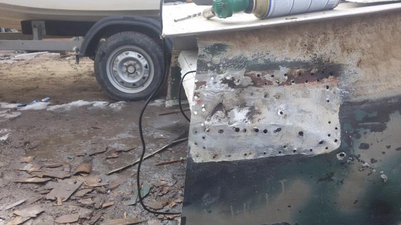

Начал потихоньку. подрезал рецесс и подогнул, бока тоже подрезал. Днище срезать не буду , будет куда спонсоны крепить. есть вопрос : на транец купил кусок листа АМГ5 толщ 2мм и уголок 40*40*3 . Сомненья есть на счет уголка не порвется вдоль?

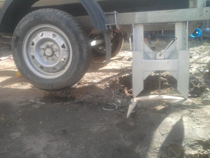

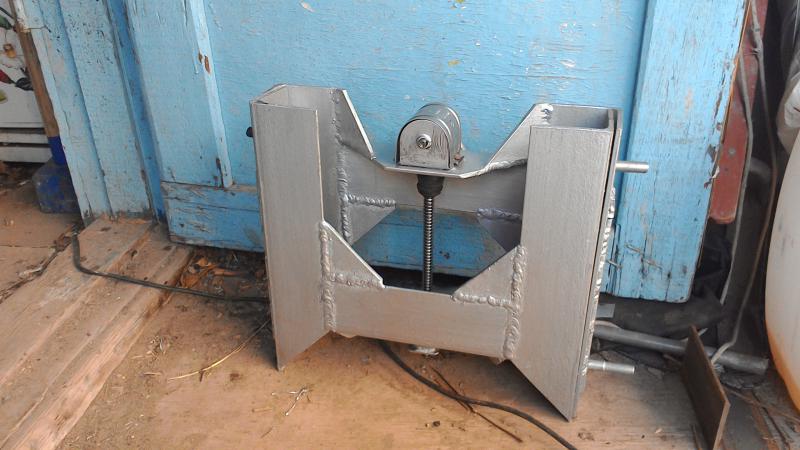

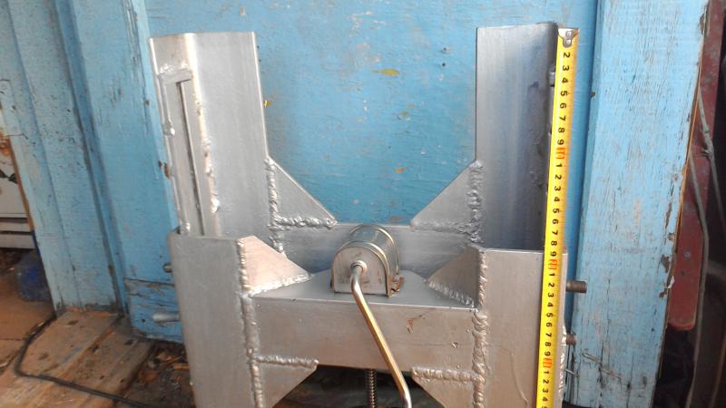

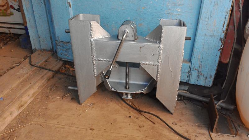

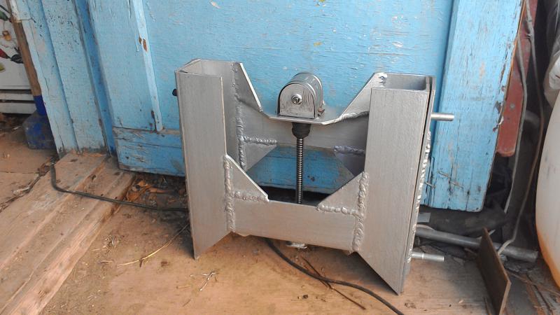

сварил подъёмный транец, не очень красивый , не хочется возиться точить швы. использовал угол 75*75 и жигулевский домкрат.

испытал! на прицепе лодка с мотором общий вес~440-500кг. поднял одну сторону без напрягов)) :good:
Все супер :good: . Единственно что зацепилось глазу- это направляющие в виде пальцев которые сверху от нагрузки и гулянии движка из за волны будут быстро разбиваться.я б делал коробом.

болты приваривать снутри не буду, поменять можно в любое время , даже на воде.

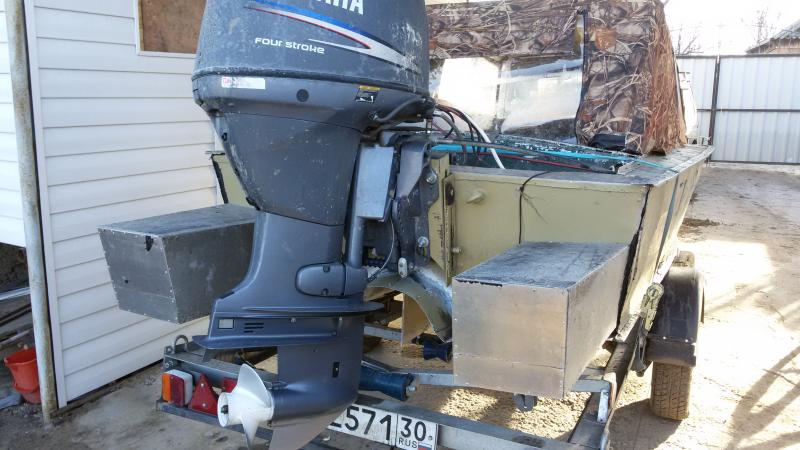

:good: по раскатам едет 20-15 см воды , главное на глиссер выйти . 30 см идет малым ходом почти не цепляя винт . по рекам мотор опускаю и иду 50 км в час при 4500об. сейчас продаю , обстоятельства так сложились.
