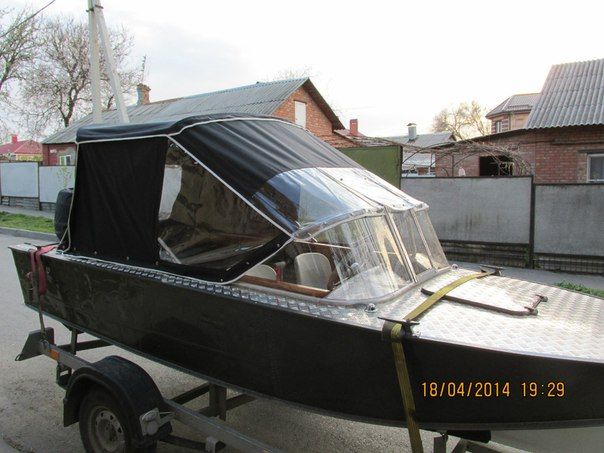

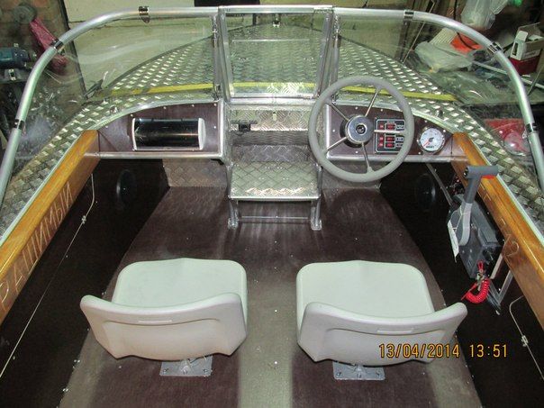

:)Вот ,бюджет в 200000тр с оборудованием без стоимости мотора. :roll: На фото не видно,цвет металик типа как у ямахи мотор покрашен. :good:Лодка строилась в основном для покатушек с активным отдыхом на воде.Готового такого разве купишь? Вот за индивидуальность люди и платят! :pardon: Ну на выставки мы не работаем,стесняемся наверно :roll:

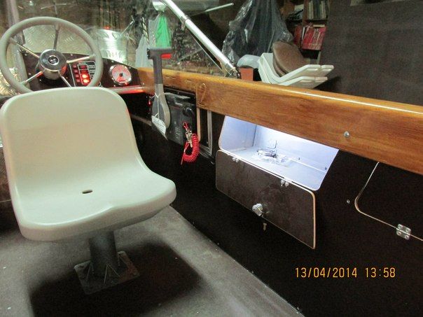

Ну вот человек честно написал бюджет приближенный к реальности. Молодцы ребята, бордачки классные по бортам :good: . Надо у себя поправку сделать.
