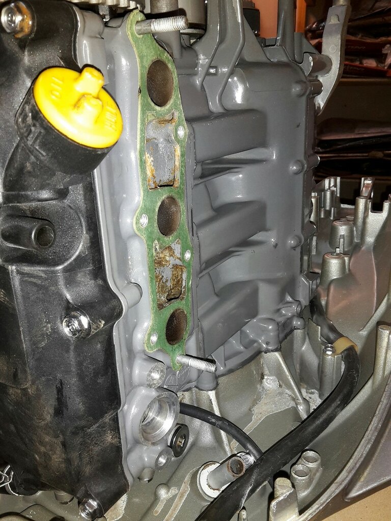

не.. тут реально проблем нет. я все вкладыши старые не выкинул - все в очень хорошем состоянии. пригодяццо ишшо:) тут у мотора проблемы были далеко не по давлению масла.
под помпой сгнило и была эмульсия в ноге.. да блок сгнил по гильзам.
по пастелям коленвала и шатунам все в идеале.

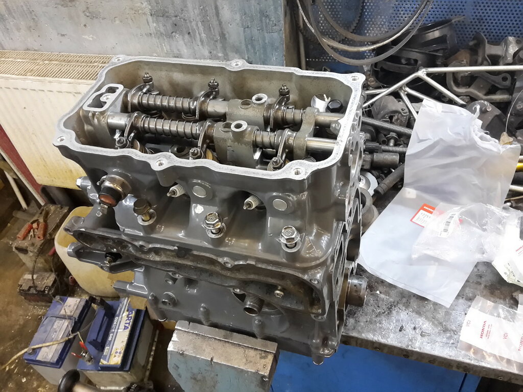

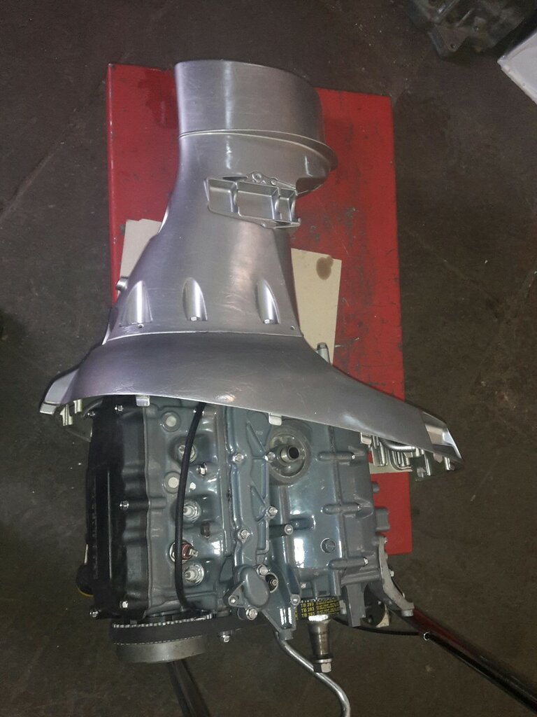

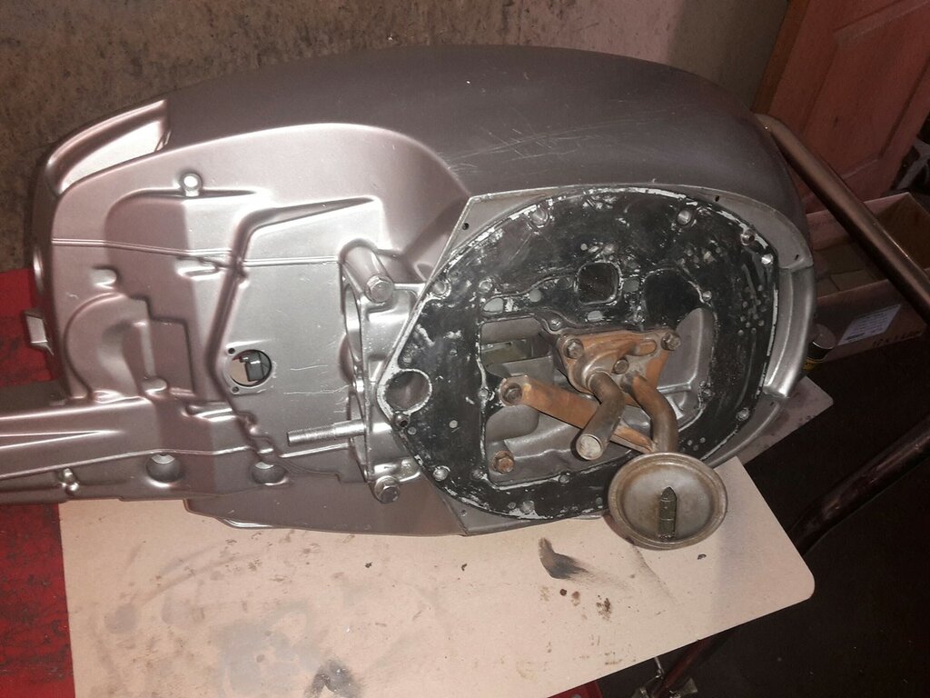

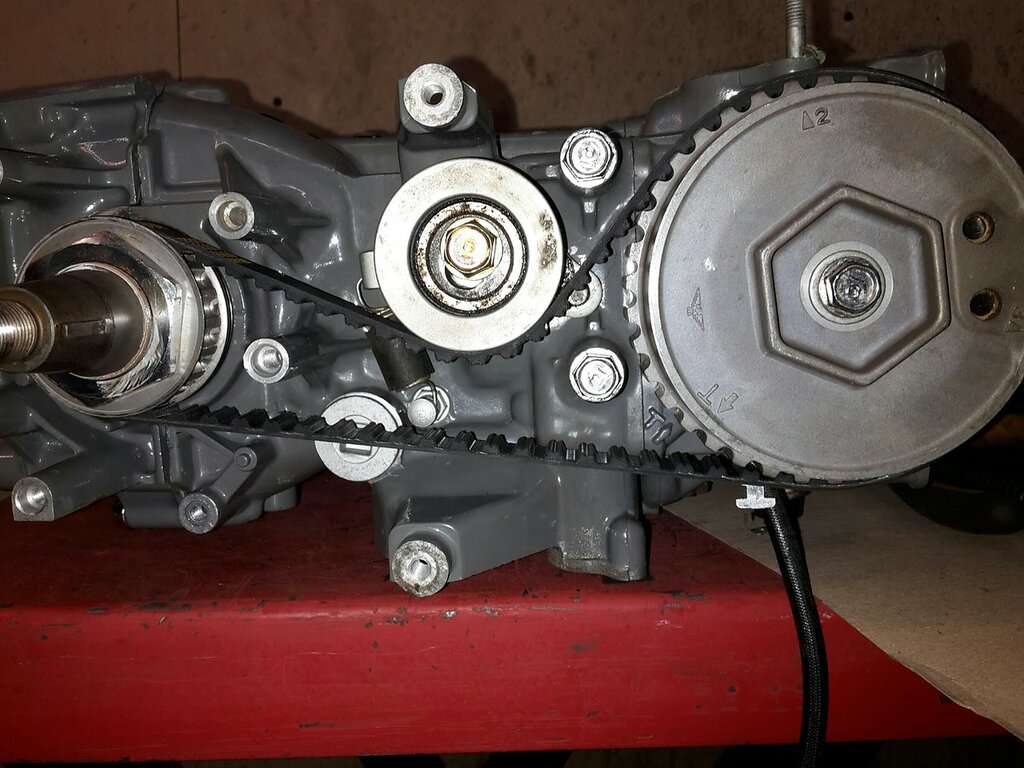

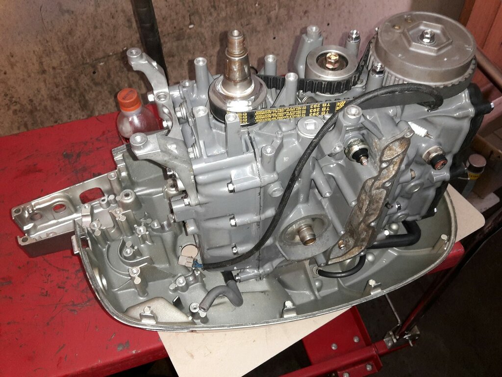

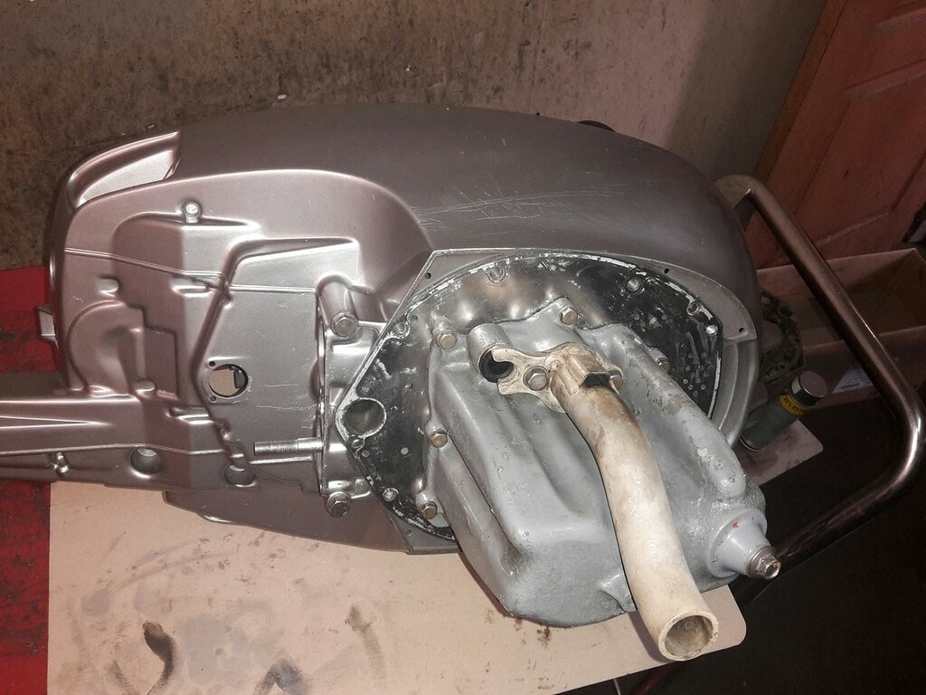

поставил бошку
как и обещал - неоригинальный ремень грм
поставил нижнюю часть капота
маслоприемник
поддон и приемная труба. забыл водяную трубку поставить - пришлось потом снимать опять трубу и ставить трубку
ногу прикрутил
дальше жду запчасти на редуктор - осталось пару резинок получить... и струбцину надо разобрать собрать потому как там умерли втулки и все болтается..

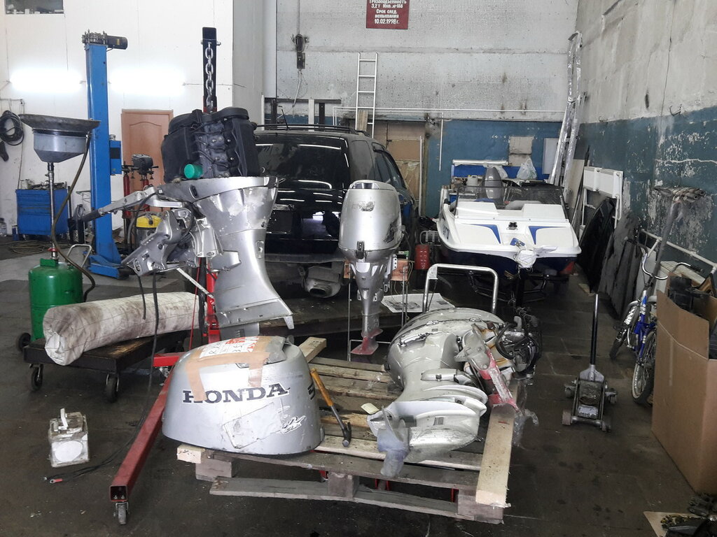

а вот движуха на следующие полгода/год приехала
